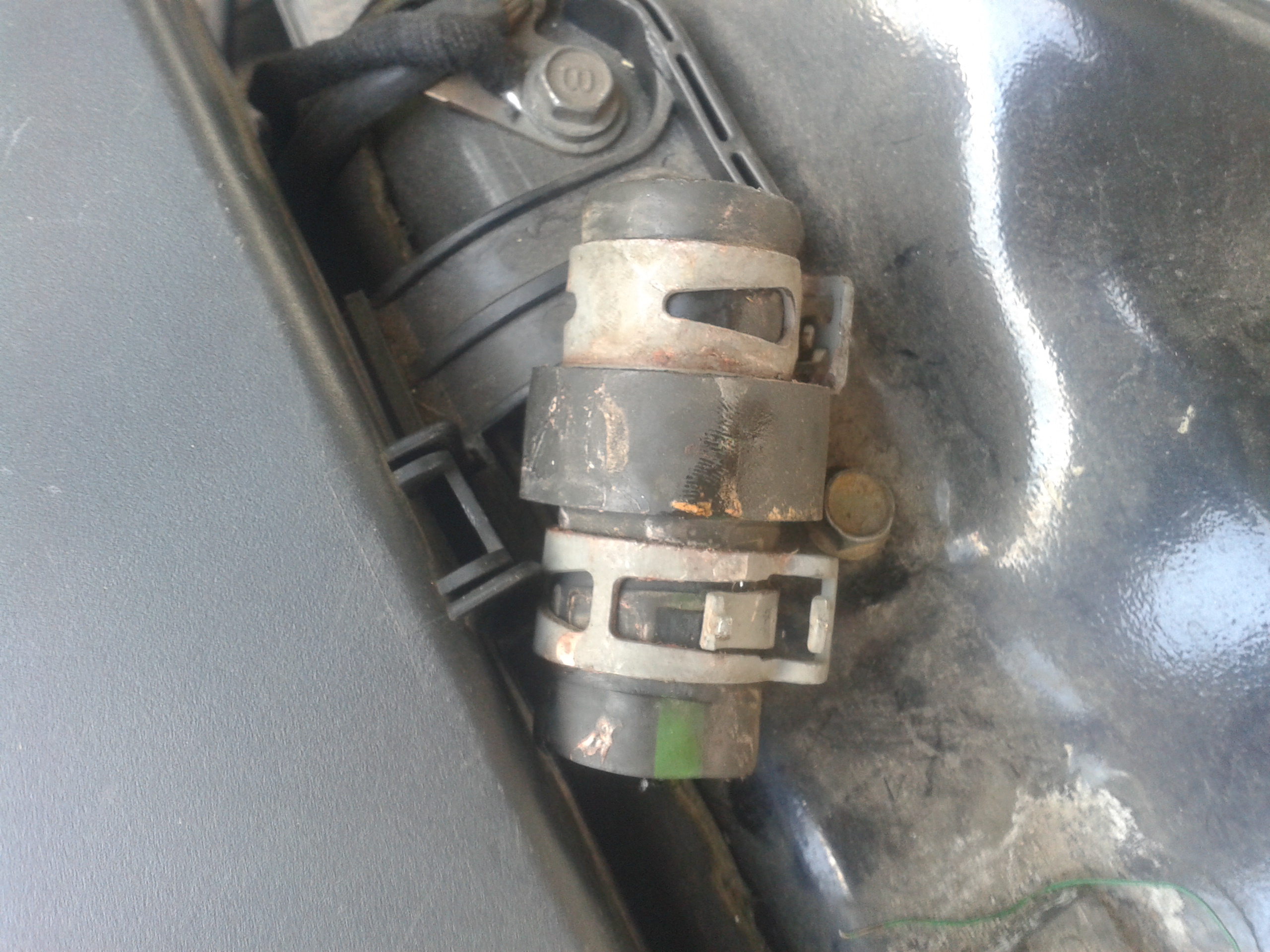

Dawno tutaj się nie odzywałem ale z racji tego że czekała mnie trasa ponad 2000km musiałem zrobić gruntowny przegląd samochodu i okazało sie że mam rozwalony trójnik wody który cieknie i trzeba było to naprawić.
Oryginalna cześć w serwisie kosztowała 280zł i trzeba było czekać 2 tygodnie i pewnie bym tyle zapłacił ale niestety nie miałem tyle czasu żeby czekać i musiałem coś wymyślać.
Po małych poszukiwaniach zamieniłem trójnik Mazdy na trójnik wody z Daewoo Lanosa który kosztował 13zł i był dostępny od reki w InterCarsie a pasował jak oryginał.
Tak wyglądał ORI trójnik i widać że ktoś już tutaj kombinował

Postprzez 19Maaarcin89 » 25 cze 2014, 20:18
Sam szukałem bo nie wiedziałem co mam już zrobić.
Musiałem coś wymyślać bo inaczej bym pojechał 2000km z rozwalonym trójnikiem a nie wiadomo czy by to wytrzymało i akurat na internecie znalazłem ten trójnik od Lanosa ale nie wiedziałem jakie ma średnicę na węże.
Kosztował grosze to kupiłem z nadzieją że po małych przeróbkach będzie pasował a tutaj niespodzianka bo nawet średnice węzy pasowały idealnie ;)
Z tego co czytałem to sporo osób nawet w stanach ma z tym problem bo potrafi pękać ale tam cześć są na miejscu i zawsze można wymienić na ori cześć co w PL nie jest takie proste nawet jak bym chciał to w serwisie zamówić .
W serwisie mi powiedzieli 280zł i płatność w momencie zamówienia a odbiór około 2 tygodni <glupek2>
