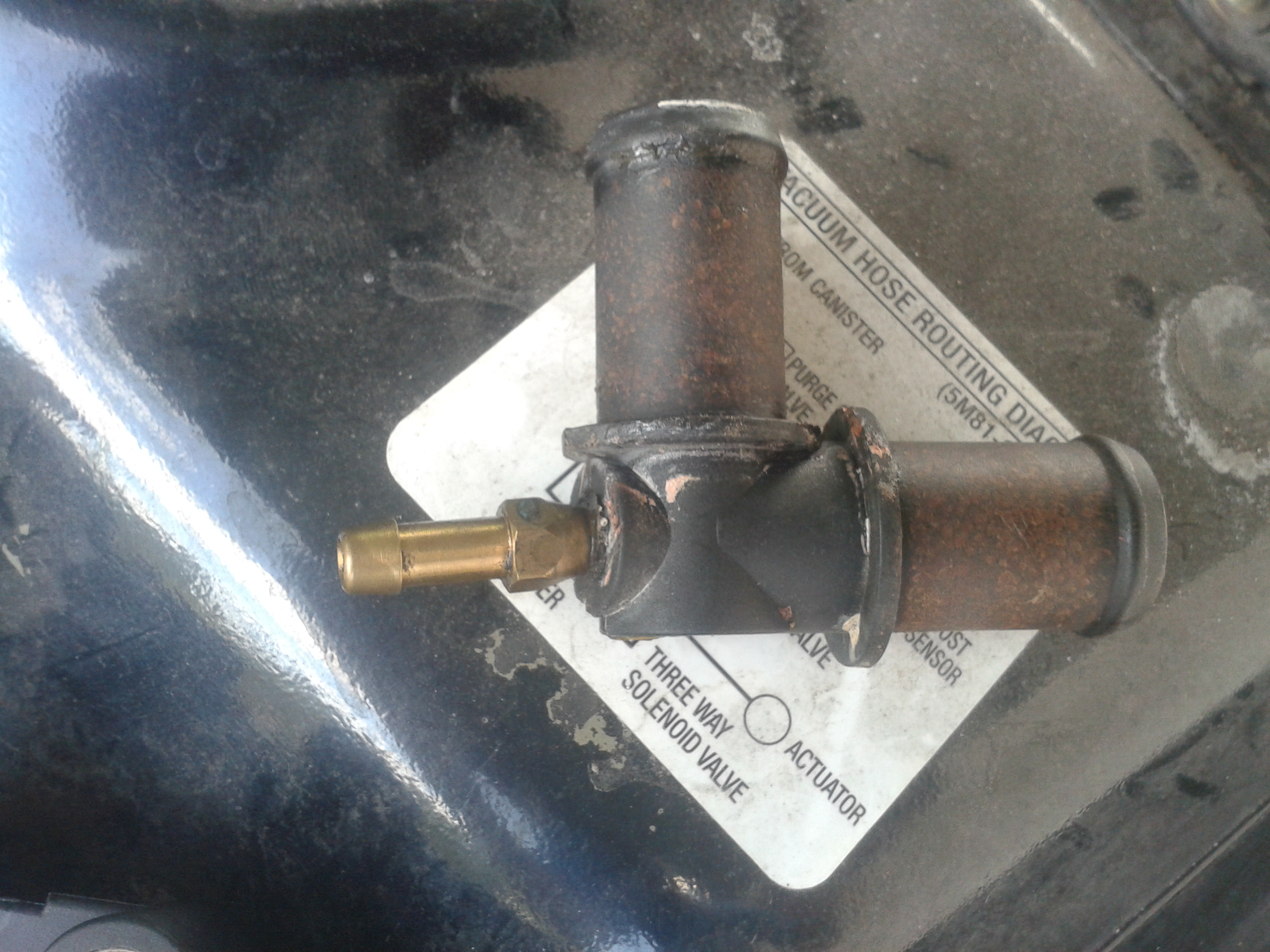

Dawno tutaj się nie odzywałem ale z racji tego że czekała mnie trasa ponad 2000km musiałem zrobić gruntowny przegląd samochodu i okazało sie że mam rozwalony trójnik wody który cieknie i trzeba było to naprawić.
Oryginalna cześć w serwisie kosztowała 280zł i trzeba było czekać 2 tygodnie i pewnie bym tyle zapłacił ale niestety nie miałem tyle czasu żeby czekać i musiałem coś wymyślać.
Po małych poszukiwaniach zamieniłem trójnik Mazdy na trójnik wody z Daewoo Lanosa który kosztował 13zł i był dostępny od reki w InterCarsie a pasował jak oryginał.

Sam szukałem bo nie wiedziałem co mam już zrobić.
Musiałem coś wymyślać bo inaczej bym pojechał 2000km z rozwalonym trójnikiem a nie wiadomo czy by to wytrzymało i akurat na internecie znalazłem ten trójnik od Lanosa ale nie wiedziałem jakie ma średnicę na węże.
Kosztował grosze to kupiłem z nadzieją że po małych przeróbkach będzie pasował a tutaj niespodzianka bo nawet średnice węzy pasowały idealnie
Z tego co czytałem to sporo osób nawet w stanach ma z tym problem bo potrafi pękać ale tam cześć są na miejscu i zawsze można wymienić na ori cześć co w PL nie jest takie proste nawet jak bym chciał to w serwisie zamówić .
W serwisie mi powiedzieli 280zł i płatność w momencie zamówienia a odbiór około 2 tygodni

Lanosy były pancerne więc i trójnik powinien dać radę
wkurzają mnie serwisowe części, a jeszcze bardziej ich ceny, ja teraz dowiadywałem się odnoście kratek pod halogeny ,.. szkoda słów
makmarc
Nawet jak by nie dał rady ten trójnik to go mogę zawsze wymienić za grosze i niema problemu ale na pewno to wytrzyma parę lat.
Masz racje ceny w serwisach są kosmiczne ale niestety nic na to nie poradzisz bo czasami trzeba kupić coś z serwisu bo zamiennika niema ;/

Super, że udało sie oganac sprawe i to bez wydawania 3 stowek na taka pierdołe..
