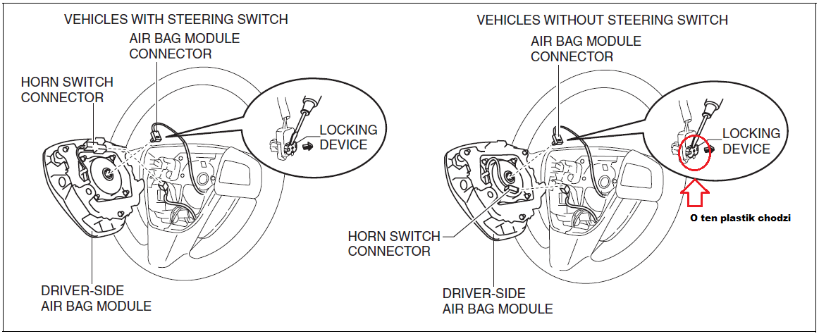

Dziś wreszcie wymieniłem kierownicę na taką "funkcyjną" i okazało się, że tak jak pisał xRafałx byłą wtyczka i teraz już wszystko działa pięknie ładnie, ale problem poduszki został nierozwiązany :|
Nie wiem co zrobić z wtyczką pomarańczową, w której jest ten zabezpieczający drucik i brakuje "locking device" :|
I teraz nie wiem czy wyciągać ten drucik i próbować wcisnąć wtyczkę w poduszkę (w końcu ktoś po coś to tam wsadził i teraz nie wiem tylko po co, bo może się okazać, że jak włożę ro dojdzie do jakiegoś spięcia i mi poducha w nos wystrzeli :|) Ale druga sprawa polega na tym, czy bez tego zabezpieczającego plastiku ta wtyczka będzie się trzymać. I jeśli nie, to czy coś takiego można gdzieś kupić? Miał już ktoś może do czynienia z takim problemem? Byłbym wdzięczny za rady :)
Schemat chyba z nowszej wersji, ale sytuacja ta sama :)

Postprzez xRafalx » 27 cze 2014, 19:17
Ten locking to tylko jest jakis zatrzask zdaje mi sie, osadz to na kleju na goraco i gra gitara :)

Postprzez Bullitt_WM » 27 cze 2014, 19:45
xRafalx napisał(a):Ten locking to tylko jest jakis zatrzask zdaje mi sie, osadz to na kleju na goraco i gra gitara :)
Niby racja, można tak zrobić, ale mnie wciąż zastanawia dlaczego ktoś zamiast wcześniej tak zrobić (zajrzałem do ten poduszki na tyle ile mogłem i okazuje się niczym nie różnić od tej nie wystrzelonej, która dziś wraz z kierownicą do mnie dotarła), zabezpieczył to wszystko tym drucikiem i owinął taśmą zamiast po prostu wsadzić tę wtyczkę na swoje miejsce i czymś zamocować :| No nic, jutro będę kombinował. Jak we mnie nie wystrzeli to napiszę czy się udało. I w takim układzie będę miał drugą poduszkę na sell :D
