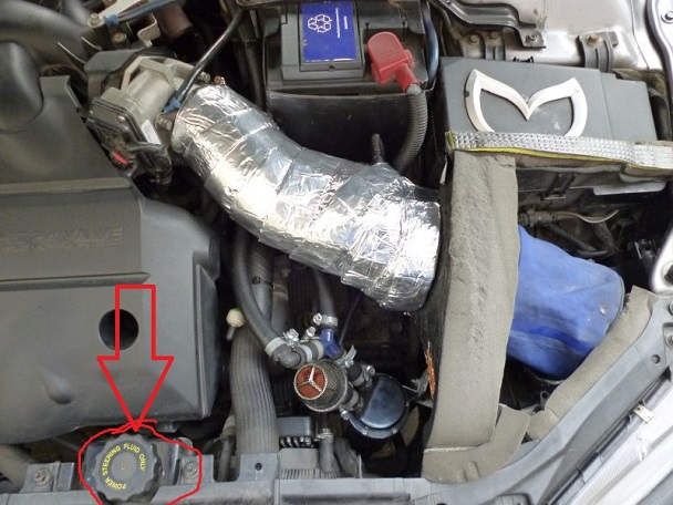

Nie wiem jak jest u Ciebie ale wątpię żeby było inaczej bo u mnie w tym miejscu co zaznaczyłem jest właśnie wlew do wspomagania i jest nawet napisane na korku (zdjęcie od arkadiusa)
POWER STEERING FLUID ONLY

Postprzez mmarcis4 » 31 maja 2014, 09:54
no to kolego Socyopatic sądząc po tym co napisał właśnie 19Maaarcin89 to narobiłeś sobie sam bałąganu <oczy>

Postprzez Maniekvip » 31 maja 2014, 09:58
Jak by nie było korki są inne na fotkach więc może nie będzie bigosu z tego :]

Faktycznie pomylilem korki <glupek2> na szczescie tam wlalem tylko nakretke wody wiec moze nie rozwalilem pompy. Pytanie dlaczego auto sie ugotowalo jadac zanim jeszcze otworzylem maske? I dlaczego grzalo sie dalej jak wiekszosc wody i potem plynu chlodniczego wlalem do wyrownawczego od chlodnicy.
