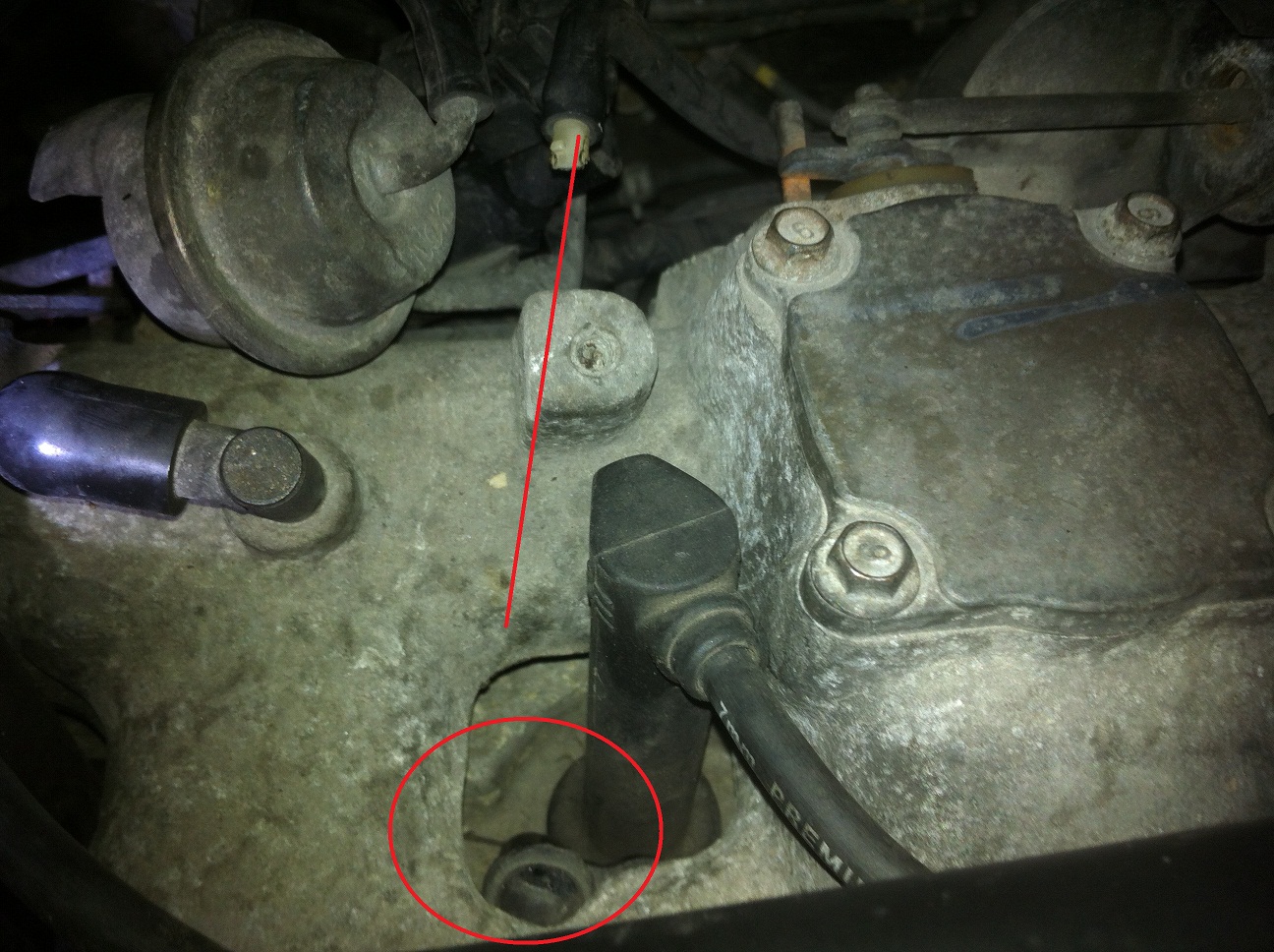

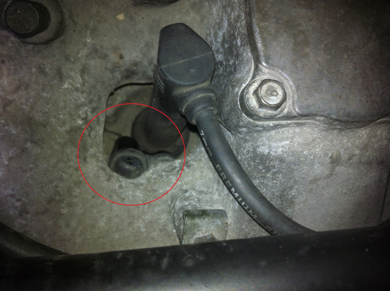

Witam.
Przez przypadek odłamałem element prawdopodobnie od układu podciśnienia ( wychodził z elektrozaworu podcisnienia porzez trójnik do elementów które są pod kolektorem.
Mam pytanie odnosnie tych elementow pod kolektorem ? jak to sie fachowo nazywa, szukam tej czesci bo bede musial wymienic, trójnik nie problem , jakis dopasuje ale ten element pod kolektorem niestety nie da sie naprawić

różnie na to wołają ale szukaj pod hasłem: zbiornik podciśnienia rezonator vris
