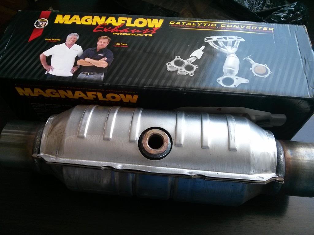

3) Wymieniony katalizator na nowy Magnaflow (+5 do respektu
). Nie żaden sportowy, normalny zamiennik Euro 4. Obudowa starego kata podrdzewiała i przy wchodzeniu na obroty zaczęła hałasować. Teraz cisza i furacz jakby trochę lepiej się zbierał (być może placebo).
