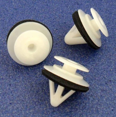

2. spinki boczne G18K-51-SJ3
kupuj nie w ASO, bo zbankrutujesz... (26 zł/szt)
ale np. tutaj:
http://www.ebay.co.uk/itm/50x-Mazda-Sid ... 43c3697e6e
...tych potrzebujesz 24 szt (jak dobrze pamiętam to po 12szt na stronę)... Uwaga, łatwo pękają

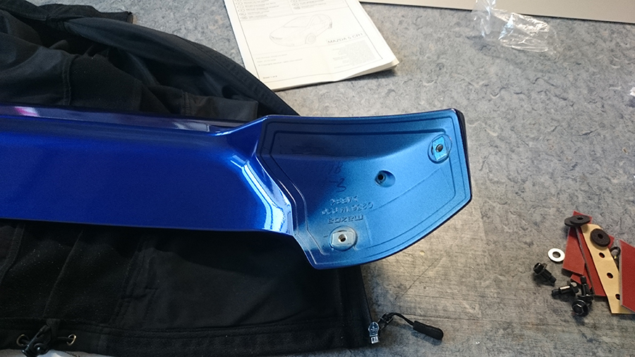

Kompletny zestaw MAZDA: spoiler + śruby + podkładki + taśma piankowa + instrukcja i szablony.

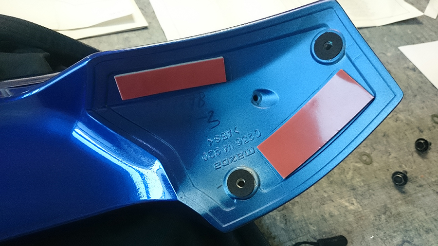

Więc do roboty, na początek do lakiernika, a potem kompletujemy, naklejamy taśmy dwustronne piankowe oraz uszczelki otworów na śruby:
Następnie wycinamy z dołączonej do zestawu kartki szablon na lewą i prawą stronę:
Doklejamy paski taśmy papierowej i przyklejamy do krawędzi klapy zgodnie z rysunkami, identycznie dla lewej i prawej strony:
Najlepiej czymś ostrym zaznaczyć punkty w kółku, tak by łatwiej było wiercić, po czym najpierw wiertłem fi 4mm wykonać otwory, a następnie poprawić fi 10mm. Co prawda instrukcja podaje fi 11mm, ale po pierwsze nie miałem takiego, a po drugie otwór fi 10 był w pełni wystarczający i jeszcze zostało dużo luzu względem śrub. Dodatkowo można krawędzie otworu wykończyć delikatnie np. wierłem fi 12-14mm. Poniżej widok już po wierceniu:
Czas na przyłożenie do klapy, na początek warto tylko częściowo zdjąć folie z taśm samoprzylepnych, tak by wystawały poza spoiler. Po czym przyłożyć do klapy. Ja to robiłem sam bez dodatkowych rąk, więc otworzyłem klapę i wtedy przyłożyłem delikatnie spoiler i złapałem po kolei śrubami:
Po wstępnym ułożeniu ściągnąłem do końca taśmy i docisnąłem. Potem już tylko ostrożne dokręcenie śrub i gotowe.

2. Spinki duże BP4L51SJ3 2 x 3szt. (dobrze mieć na wszelki wypadek 1 w zapasie)
3. Spinki małe G18K-51-SJ3 2 x 12szt. (także dobrze mieć jedną lub kilka w zapasie)

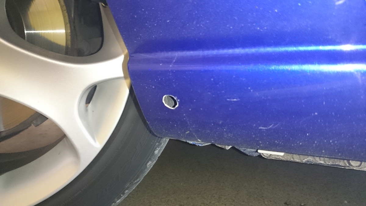

Następnie czymś ostrym zaznaczamy punkt na progu auta, tak by przy robieniu otworów wiertło nam się nie ślizgało. I wiercimy otwory, żeby było łatwiej najpierw mniejszym wiertłem np. 3-4mm a potem poprawka już właściwym fi 10mm.
Dobrze jest na koniec delikatnie skrobnąć np. wietłem fi 12-14mm tak by złagodzić krawędzie. Ja postanowiłem dodatkowo zabezpieczyć krawędzie farbą antykorozyjną mimo iż spinki mają uszczelkę.

Po tej czynności ostrożnie i delikatnie zdejmujemy nakładkę progową pozostawiając paski szablonu na aucie. W razie problemów z oderwaniem paska od nakładki progowej można sobie pomóc jakimś śrubokrętem i lub czym kolwiek. Ważne by kawałek taśmy która trzyma pasek przy gnieździe spinki był naprawdę malutki, wówczas nie będzie problemu z oddzieleniem tych elementów.

Tak, tak. Znalazłem na allegro zamienniki i rzeczywiście nie wygląda jakby miały podkładki.
http://allegro.pl/spinka-progu-mazda-2-3-5-6-cx-7-9-mpv-mx-5-premacy-i5231094176.html
Nic, muszę poszukać lepszych albo ogarnąć jakiś patent na podkładki
http://allegro.pl/spinka-progu-mazda-2-3-5-6-cx-7-9-mpv-mx-5-premacy-i5231094176.htmlNic, muszę poszukać lepszych albo ogarnąć jakiś patent na podkładki
