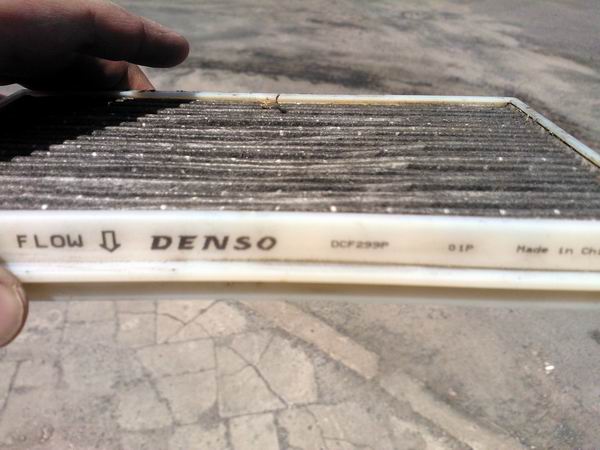

Właśnie przed chwilą wymieniałem u siebie filtr kabinowy.
Stary wyglądał tak:
jak widać jest to filtr węglowy DENSO DCF299P
Filtru węglowego jak na razie nie mogłem nigdzie namierzyć więc .... w cenie około 40PLN (taniej niż w Carspeed) kupiłem filtr "pollenowy" (?) o taki:
A tutaj etykietka:
Lepszy taki czysty filtr niż chyba używanie starego ;)
Tylko nie wiem dlaczego małe, chińskie rączki tak oznakowali kierunek przepływu powietrza, że nie ma sposobu aby ten filtr zamontować zgodnie z tym kierunkiem :D
Da się zamontować odwrotnie tylko. No chyba, że pozbylibyśmy się dolnych "wąsów", które wchodzą w gumową zaślepkę.

Marek 161BD081 napisał(a):jak widać jest to filtr węglowy DENSO DCF299P
Ja teraz kupiłem denso za 65zł, z tego co pytałem po sklepach i w carspeed węglowych nie ma do X9.Sprawdzę model.

Marek 161BD081 napisał(a):Beny – ja za filtrami węglowymi rozglądałem sie bezskutecznie już dłuższy okres czasu.
I to pytałem zarowno o X9 jak i do BA.
wiem,kiedys rozmawiałem na ten temat z tobą.Sprawdziłem moje denso ma oznaczenie DCF299P czyli węglowy?

Postprzez Marek 161BD081 » 25 maja 2014, 22:26
Tprzeciez widać czy jest węglowy czy też "zwykły" ;)
