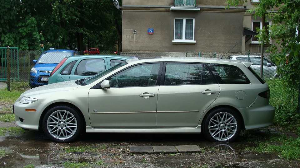

Korzystając z odpowiedniej pogody Mazda została dokładnie wymyta, nawoskowana łącznie z felgami i oponki dostały trochę koloru
Podobuje mnie się

Fajnie fajnie wygląda?
Jakiej firmy wosku używasz??
Koloryzujący czy normalny?

Tym razem po myciu użyłem tylko zwykłego najprostszego wosku w płynie od "Moje Auto", bo auto było niedawno czyszczone i chciałem tylko uzyskac trochę błysku niewielkim nakładem czasu. Normalnie używam wosku Triplewax a do czyszczenia/polerowania balsamu MacBRITE (aczkolwiek watpie po cenie, żeby to był oryginał tej firmy, niemniej dobrze się sprawdza). Teraz zamówiłem sobie właśnie do polerowania Meguiars i jeśli będzie wyrazna róznica na plus to kupie też jakiś wosk tej firmy do kompletu
