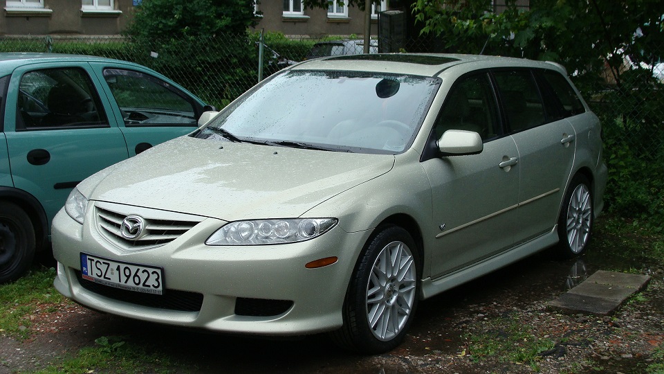

Postprzez Socyopatic » 15 maja 2014, 18:33
Letnie koła wreszcie na aucie :) Teraz powoli pora na przednie lampy ;)
Od: 13 sty 2014, 18:06
Posty: 892
Auto: Mazda 6, 3.0 V6, 2004r.
Mazda RX8 2007r.
Mazda CX7 2008r.
Postprzez szadom » 17 maja 2014, 14:47
No rzeczywiście ekstra wygladaja te fele powodzenia w modach

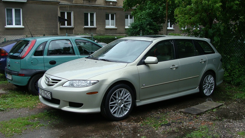

Postprzez Socyopatic » 22 maja 2014, 22:37
Korzystając z odpowiedniej pogody Mazda została dokładnie wymyta, nawoskowana łącznie z felgami i oponki dostały trochę koloru ;) Podobuje mnie się :)
Posty: 892
Mazda RX8 2007r.
Mazda CX7 2008r.

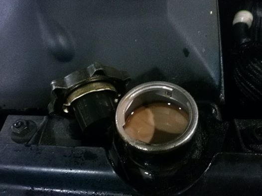

Postprzez Socyopatic » 30 maja 2014, 00:22
Dobra wiadomosc – auto wczoraj wreszcie przerejestrowane.
Zła wiadomość – dzisiaj przy powrocie z wioski do Wawy zagotował sie silnik (50 km po wyjezdzie i 70 km przed Wawa spod maski przy normalnej jezdzie 80 km/h na 5-tce wywaliło płyn a po chwili wskaznik temp skoczył na max) mimo prob dolewania płynu chłodzacego i monitorowania wskaznika temperatury ktory niestety po chwili powrotu do normy znowu wracał na max, ostatecznie po mega dziadkowej jezdzie na 10 km przed Jankami zamrygała kontrolka oleju jako ostateczny krzyk, wiec skonczyłem jazde poki jeszcze dało rade zjechac gdziekolwiek i potrzebna była laweta.
Wiem, wiem że mogłem zatrzec silnik probujac dojechac jak najdalej ale sytuacja ogolna była taka (jedna 4 letnia i druga 4 miesieczna coreczka w aucie, zimny wieczor i koniecznosc długiego czekania aż ktoś z rodziny z jednego lub drugiego miejsca po dzieci i żone przyjedzie te kilkadziesiat kilometrow), że w tym przypadku miałem to w d.. i zalezało mi by znalezc sie możliwie jak najblizej domu.
Na dniach sie okaze co padło i czy z tego całego bałaganu cos jeszcze jest do ratowania :P

Postprzez Socyopatic » 30 maja 2014, 11:24
Sadzac po tym co zobaczylem wczoraj na pierwszym postoju pod korkiem chlodnicy to na 99,9% padla uszczelka pod glowica..
Posty: 892
Mazda RX8 2007r.
Mazda CX7 2008r.
Postprzez mmarcis4 » 30 maja 2014, 17:31
Socyopatic napisał(a):Sadzac po tym co zobaczylem wczoraj na pierwszym postoju pod korkiem chlodnicy to na 99,9% padla uszczelka pod glowica..
Ale <dupa> ,ciekawe jakie koszta Cię czekają.A jak próbowałeś się toczyć kopciła na biało?Bo to jest jesed z obiawów uszczelki pod głowicą.
Od: 9 lut 2013, 15:12
Posty: 624 (0/1)
Czarna śliwka :)
Postprzez Socyopatic » 30 maja 2014, 19:00
Biały dym z wydechu był po pierwszym zatrzymaniu, gdy robiłem powyzsza fotke zbiorniczka. Potem w dalszej trasie nie było juz chmury dymu z wydechu. Ale dziś byłem u mojego mechanika (gdzie wczoraj w nocy zostawiłem auto na parkingu) sprawdzić jak tam z nim – odpaliło normalnie jakby nigdy nic, zero kontrolek i nawet przejechało pol metra do tyłu zanim zgasiłem ale olej zamiast na bagnecie jest w płynie chłodzacym wiec na pewno jest to uszczelka tak jak obstawiałem. I teraz jak wszystko sobie policzylismy wstepnie to koszty rozebrania całosci zeby wszystko posprawdzac plus pozniejsze obrobki obu głowic, potem złozenia tego itp sa juz na tyle spore przy tym silniku na pewno całosc ok 4-5 tys (a moga byc jeszcze duzo wieksze jesli po rozebraniu okazałoby się że cos jeszcze powaznego padło to moze wyjsc całosc i koło 9-10tys..) że chyba wpierw spróbuje poszukac w sensownej cenie nowego słupka jak mój lub innego silnika (jesli uda sie coś dopasowac do elektryki i skrzyni np 2.3 z mps lub 3,7 z nowszej 6-tki ale tutaj potrzebuje pewnych info od kogos zorientowanego w temacie najpierw co pasi, żeby nie było cyrkow po zakupie). Cóż, troche to auto teraz sobie postoi zapewne..

Postprzez pietia82 » 30 maja 2014, 19:13
nie no 4-5 tysi troszkę dużo jeśli nie przegrzałeś za bardzo silnika to zapewne wystarczy wymienić uszczelki pod głowicami a cały komplet uszczelek góry kosztuje jakieś 800 zł wiem bo miałem zamawiać ale mój silnik padł całkiem do tego sprawdzenie i planowanie głowic jakies 200-300 i robota mechanika a ci różnie cenia wymiana na mps czy od 3.7 jak gdzieś widziałem to trochę było problematyczne ja bym pierw sprawdził twój silnik co poszło nawet znajśc taki sam silnik to wydatek 6tys
Dopisano 30 maja 2014, 20:15:
a jak dobrze widzę to zrobiłeś zdjęcie zbiornikowi do wspomagania a nie od płynu chłodniczego

Postprzez Socyopatic » 30 maja 2014, 19:37
naprawde profi obrobka głowicy to podobno 1 tysiak od jednej, przynajmniej w Wawie.. a wymieniać same uszczelki i planowac po kosztch żeby za chwile znowu padło to tak średnio. Poza tym nie wiadomo co tam w srodku sie jeszcze porobiło, inaczej jak przez rozbiorke sie tego nie oceni.. a sama rozbiorka to juz tyle roboty i na tyle spory koszt, że wtedy trzeba juz isc za ciosem i robic remont niezaleznie co sie zobaczy i tego sie obawiam. Poczekam aż Arkadius zajrzy na forum i coś doradzi, bo niestety nie moge go złapac telefonicznie juz dłuzszy czas.
p.s to gdzie jest korek od chłodnicy jak nie przy samej chłodnicy? :P

Postprzez pietia82 » 30 maja 2014, 19:50
zbiorniczek wyrównawczy do chłodnicy znajduje sie prawej strony stojąc przodem do auta od strony pasażera a własnie na środku koło chłodnicy jest wspomaganie wiem bo własnie składam swoja i zakładałem dzis przedni pas :D
Dopisano 30 maja 2014, 20:58:
a co do remontu jak uważasz jak silnik nie ma dużego przebiegu i wcześniej dobrze pracował nie brał oleju to bym się zastanowił nad remontem bo chcący kupić silnik tez nie wiadomo co się kupi :( a tak wiesz co masz
