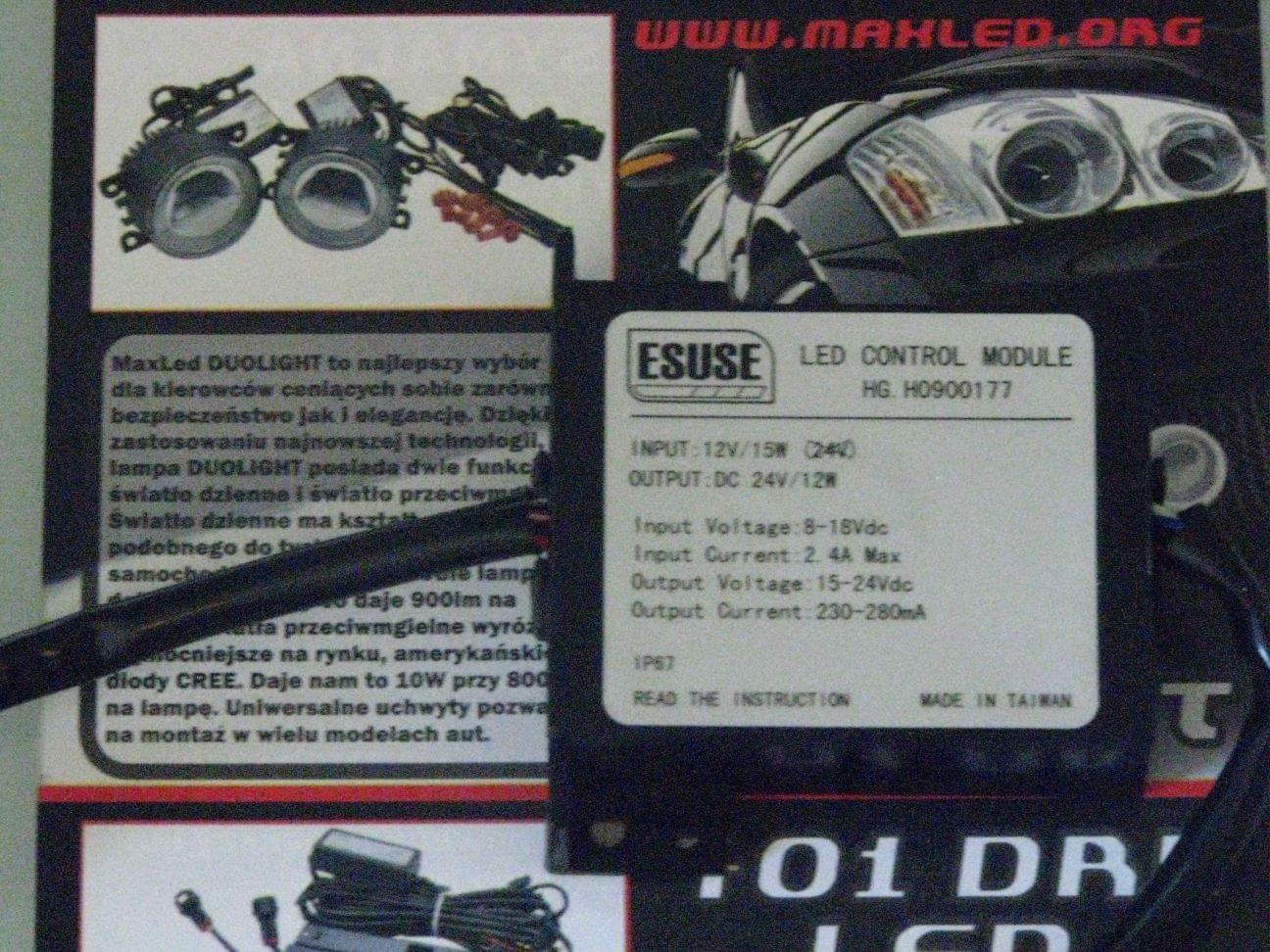

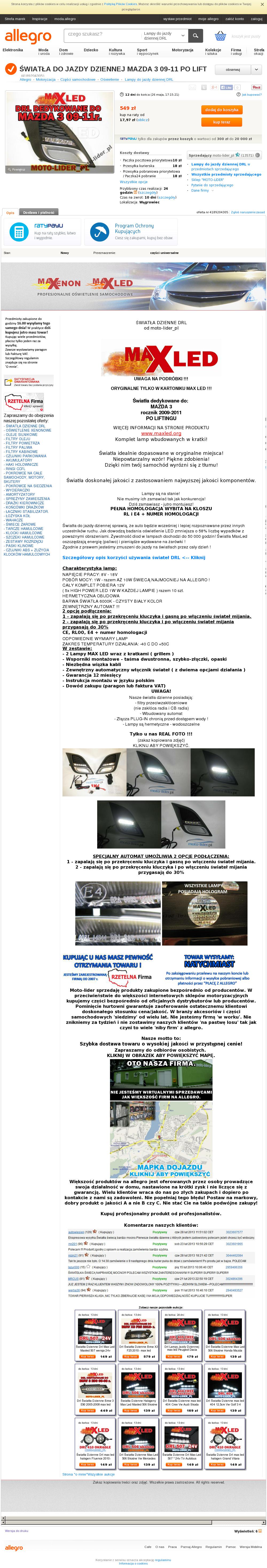

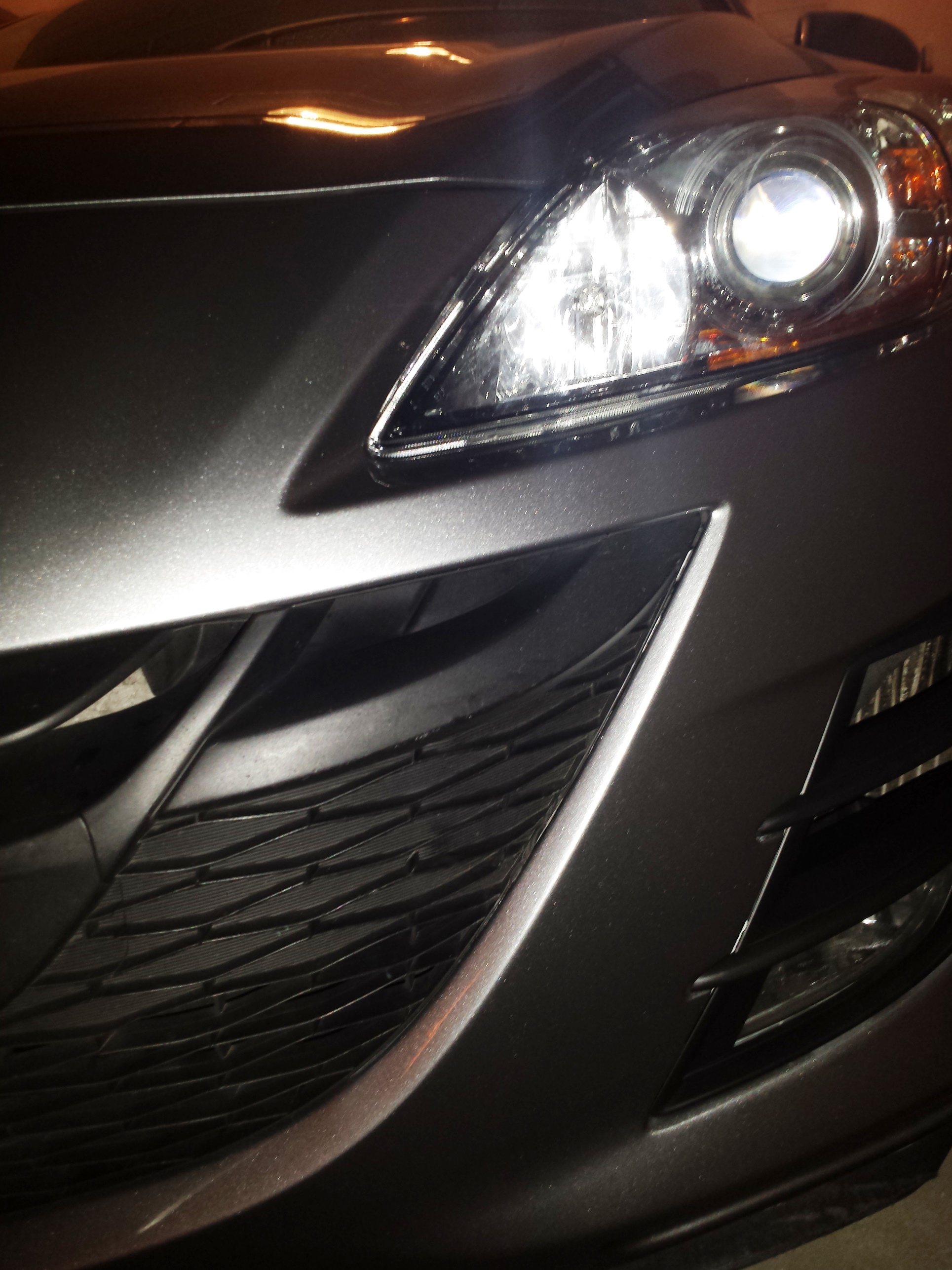

DLRy z Allegro http://allegro.pl/swiatla-do-jazdy-dziennej-mazda-3-09-11-po-lift-i4189204305.html zakupione i założone.Zawartość przesyłki.
Obrazek Obrazek Obrazek Obrazek
Obrazek Obrazek Obrazek Obrazek Obrazek
zamontowane przez http://www.cama.waw.pl/ koszt 230zł.Bardzo fajnie to wyszło, jestem jak na razie <rotfl> .
