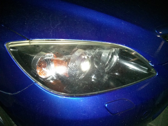

Hej, tak się składa, że w wolnej chwili zastosowałem rozwiązania z polerką lamp pastą do zębów i pastą woskową lekkościerną. Kupiłem zwykłą pastę do zębów wybielającą i dodałem łyżeczkę sody oczyszczonej. Lampy w mojej M3 były dość zżółkłe i uznałem, że dodanie sody na pewno nie zaszkodzi. "Inspiracje" znalazłem na YT. Poniżej efekty.
Wykorzystałem:
– 2x ściereczki z mikrofibry
– wybielająca pasta do zębów + trochę sody oczyszczonej
– pasta lekkościerna K2 Turbo Nano
Widok lampy przed:
Na początku umyłem lampę płynem do mycia okien i ręcznikiem papierowym.
Zaraz potem nałożenie pierwszej warstwy pasty do zębów i sody oczyszczonej.
Po polerowaniu pasty nałożyłem warstwę pasty lekkościernej:
Ostatecznie po dwukrotnym polerowaniu pastą do zębów i pastą polerską efekt jak niżej:
Łączny koszt: około 15 złotych
Czas około 15minut na lampę.
Nie jestem w stanie powiedzieć na jak długo wytrzyma ten wygląd lamp na pewno nie uznaję tego czasu za stracony. Cena vs. efekt końcowy, chyba mówi sama za siebie.
Dla uzyskania lepszego wyniku można powtórzyć poszczególne etapy.
