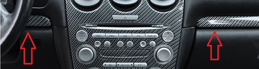

Odnowienie (zmiana) wyglądu konsoli środkowej w M6.
Odgrzebię kotleta. Czy ktoś wie jak zdejmuje się te listwy co zaznaczyłem na zdjęciu? Skoro zrobiono na nich hydrografikę, to jakoś musieli zdjąć. Ale jak dziś się przyjrzałem, to wydaje mi się, że są one jednolitym odlewem wraz z deską. Czyżby wycinanie?

sa po prostu wciśnięte na zatrzasko/klipsy w deska
polecam w kilku miejscach ja odciągnąc to pójdzie i to bez nieprzyjemnego trzasku pekającego plastiku

Tylko że wciąż mnie dręczą te listwy. Dziś się im przyjrzałem i jednak są chyba w całości jako odlew z deską. Czy były różne rodzaje wnętrza w Mazdach? Nie mam tam nawet gdzie wsadzić czegokolwiek do podważenia. Za to spróbowałem na listwie od schowka pasażera, otworzyłem schowek i wygląda to na jedność z deską

Celin napisał(a): jednak są chyba w całości jako odlew z deską. ......... i wygląda to na jedność z deską
niet!
moze jest spokojnie zdemontowac!
E
chyba ze masz nieoriginalnie tj. na supergluh przytwierdzone..
E
E
Enduro zobacz zdjęcia, u mnie nie ma możliwości odczepienia, bo są to odlewy razem z "tapicerką gumową". Może były w takim razie wersje równiez uboższe, albo na konkretny rynek. Ja mam na rynek holenderski.
