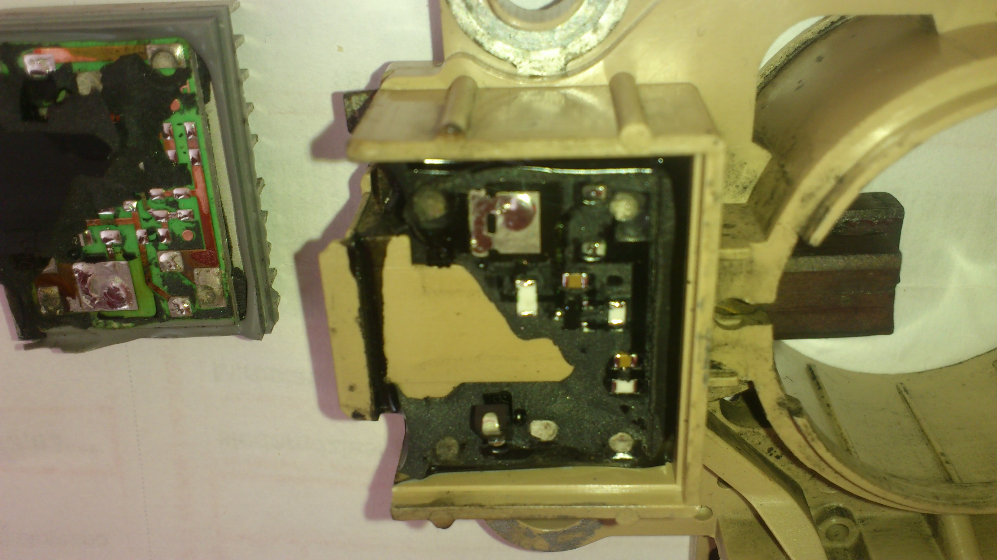

Postprzez zadra » 21 sie 2014, 21:50
Pokusiłem się o małą operację i "zerknąłem" co znajduje się tam,gdzie słońce nie dociera.
przepraszam za liczbę zdjęć, ale w sumie to dlaczego miałbym sobie żałować ilości.. hahaha
Spodziewałem się zobaczyć jakiś pojedynczy układ scalony a okazało się,że w czarnej żywicy epoksydowej znajduje się kilka podzespołów połączonych w układ na płytce lutowanej powierzchniowo.
Odnalazłem kilka diód, jakieś kondesatorki i rezystorki..
Wystarczy,że jeden z tych elementów nawali i cały nasz regulator można sobie w d..ę wsadzić.
płytka drukowana przymocowana była na jakiś klej termoprzewodzący do radiatora.
Na kilku zbliżeniach widać,że w czasie eksploatacji żywica w moim regulatorze "pękła" co było efektem albo wynikiem uszkodzenia elementów wewnętrznych.
Pooglądajcie sobie, bo warto...
