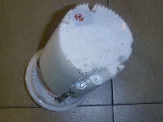

Nie wiem jaki dokładnie ma kształt bak paliwa w BM oraz gdzie jest umieszczona pompa paliwa, ale cały zamysł producenta ma tylko jeden cel: nie dopuścić do tego, żeby zanieczyszczenia z paliwa (paproszki, itp.) spowodowały zatarcie pompy paliwa. Dlatego zawsze poziom paliwa w baku powinien być wyższy niż górna krawędź strony ssącej pompy, co by nie zassała brudów pływających na wierzchu.
Inną kwestią pozostaje praca pompy bez paliwa (o czym pisał Zoomik), ale wówczas prawdopodobnie wcześniej stanie silnik z powodu braku paliwa, niż przegrzeje się pompa (choć to zagrożenie też istnieje).
Wszystko powyższe sprawdził empirycznie kolega z zaprzyjaźnionej firmy swoim Leonem 1.8T, kiedy postanowił się ścigać pomimo suszy w baku. 1200zł pękło <lol>

Sam byłem świadkiem zatarcia pompy w BMW, więc mnie nie przeszkadza, że tak jest w mojej M (M3 BL).

jaketherake napisał(a):Panowie: nie zapominajmy o podstawowych zasadach :)
Powtarzasz obiegowe mity. „Zamysł producenta” nie ma nic wspólnego z ewentualnymi zanieczyszczeniami pływającymi w zbiorniku, bo te nawet, jeśli są to nie zatrą pompy – na jej wejściu zawsze jest sitko a na wyjściu oczywiście filtr paliwa.
jaketherake napisał(a):Inną kwestią pozostaje praca pompy bez paliwa (o czym pisał Zoomik), ale wówczas prawdopodobnie wcześniej stanie silnik z powodu braku paliwa, niż przegrzeje się pompa (choć to zagrożenie też istnieje).
Już wcześniej w tym wątku dałem wyraźnie do zrozumienia, że całkowite opróżniania zbiornika, pomijając kwestie techniczne jest zwyczajnie... <glupek2>
jaketherake napisał(a):Wszystko powyższe sprawdził empirycznie kolega z zaprzyjaźnionej firmy swoim Leonem 1.8T, kiedy postanowił się ścigać pomimo suszy w baku. 1200zł pękło <lol>
Tego bym musiał nazwać inaczej, ale <nie powiem> <lol>
