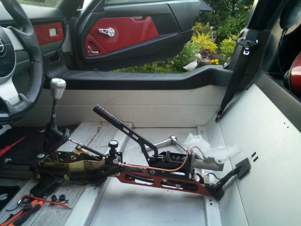

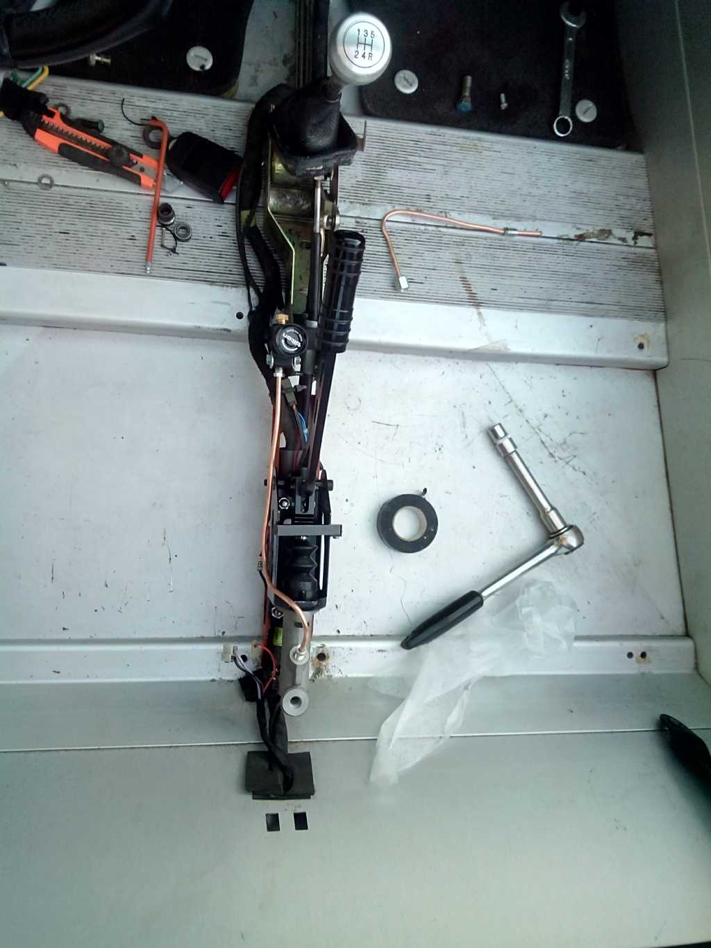

W koncu zabralem sie za heble i hydrauliczny reczny, bo w czaplinku to hamulcow nie byla jak sie okazuje:) Mam jeszcze problem z lewym przednim zaciskiem bo nie chce hamowac tak jak prawy, ale moze jakos do tego dojde.
Dodatkowo zamontowałem regulowany korektor sily hamowania TILTON
Przesyłam filmik od 0-160-0
160-0 ~ 4s przyspieszenie 11,11m/s2 :) G-force 1,13 39,55kph/s
100-0 ~ 33-34m <diabełek>
0-160 ~ 15.5s
0-100 ~ 5,9s G-force 0,5

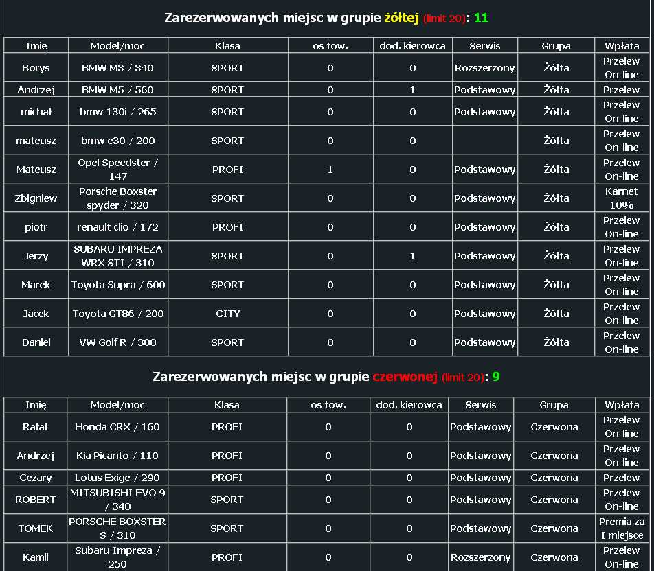

No i stało sie zapisany w klasie PROFI w zoltej grupie czyli czasy ponizej 2 minut.
Auto w 90% gotowe, gdyby nie te klocki. Dzisiaj wazylem to wyszlo 860kg z 5l banka oleju, trojkacie, srubokrecie, teczce do laptopa, dlugopisie, apteczce, i nasadka 17.....seryjnych poteznie ciezkich felg.
Trzymajcie kciuki....bo jade na lawecie <diabełek> <diabełek>

Postprzez Xenocyd » 9 lip 2014, 09:02
Powodzenia! Zabawnie w tej tabelce wygląda te 147 koni w porównaniu z 560 czy 600 <diabełek>
