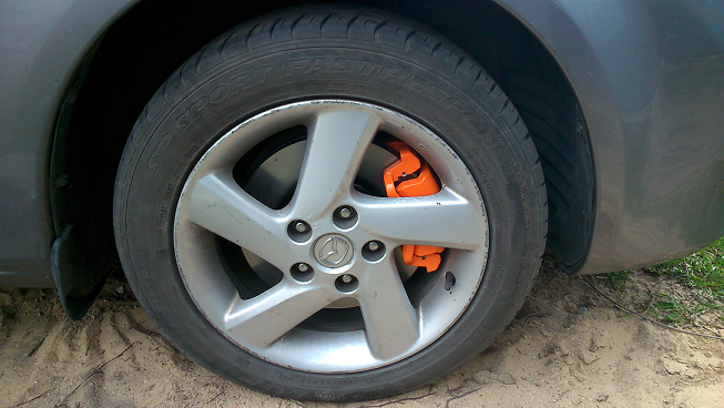

Postprzez gadula » 21 kwi 2014, 19:31
Jedyny problem przy tarczach 300mm, to fakt że dojazdówki już na przód nie założymy ;) Przy oryginalnych felgach między zacisk a tarczę wejdzie tylko ołówek:

Postprzez brodaM6 » 21 kwi 2014, 20:29
Tarcz nie mierzyłem a M mam taka sama jak wisniaus kolor inny i jeżeli siedzą tam 299 mm ja normalnie dojazdówke swoją zakładam .

Postprzez gadula » 21 kwi 2014, 20:37
Jeśli miałeś seryjnie takie tarcze to masz większą dojazdówkę :)
