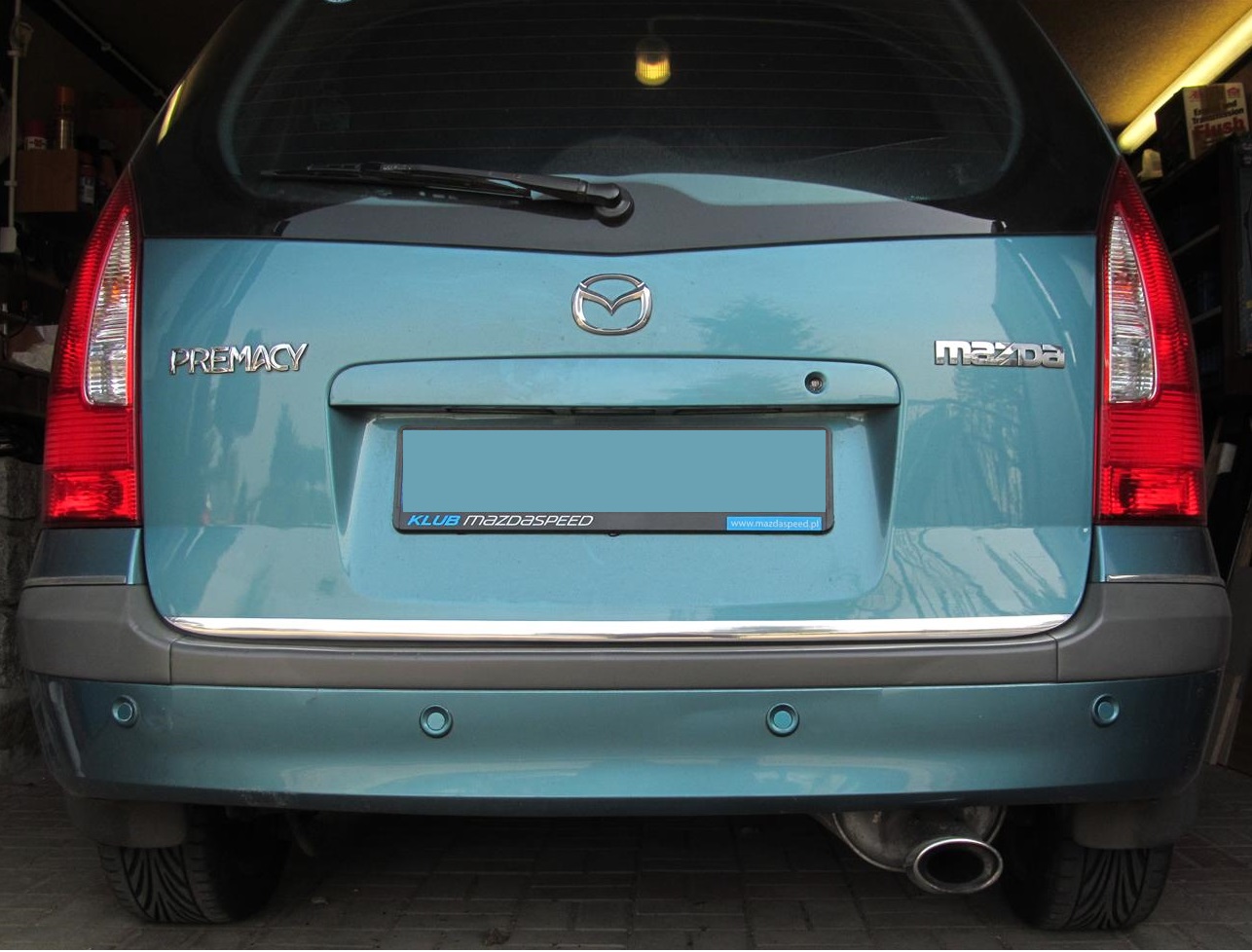

Na klapę bagażnika trafiła listwa chromowana – tak było fabrycznie, ale musiałem listwę zdjąć przy wymianie klapy.
