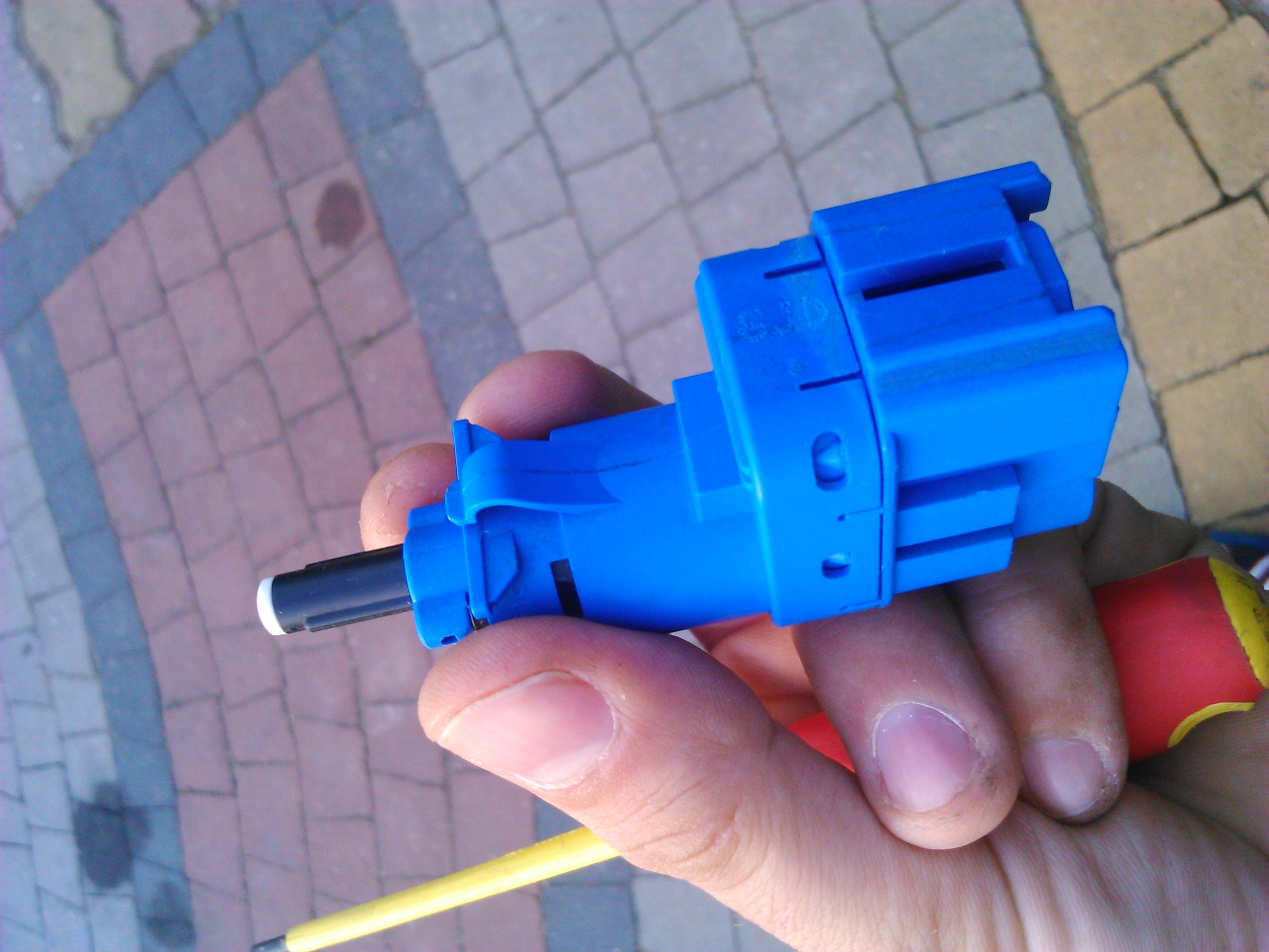

We wtyczce instalacji elektrycznej są 4 przewody. W czujniku tylko 2 złącza.
Może ktoś podać numer czujnika do auta z tempomatem?
Ten jest OK? http://allegro.pl/czujnik-pedalu-hamulca-stop-oryginal-mazda-2-3-5-6-i4111502183.html
Nie mogłem się doczekać odpowiedzi i zakupiłem czujnik z linka.
Mam dobre przeczucie, że się uda. Co prawda w internecie nigdzie nie można znaleźć potwierdzenia, że się da, albo że ktoś to robił, ale myślę, że to wynika z bardzo małej liczby M6 bez tempomatu jako elementu wyposażenia.
Poniżej, w załączniku mój czujnik

Postprzez Wojtek » 4 kwi 2014, 18:13
BP4K – ten jest do auta bez tempomatu <nie>
Szukaj takiego: BN7N-66-490

Postprzez rewiblack » 4 kwi 2014, 18:16
Wojtek napisał(a):BP4K – ten jest do auta bez tempomatu <nie>
BN7N-66-490-Czyli dokładnie taki jak w linku z alledrogo.
Nadzieje na tempomat są- przynajmniej do poniedziałku <glupek2>

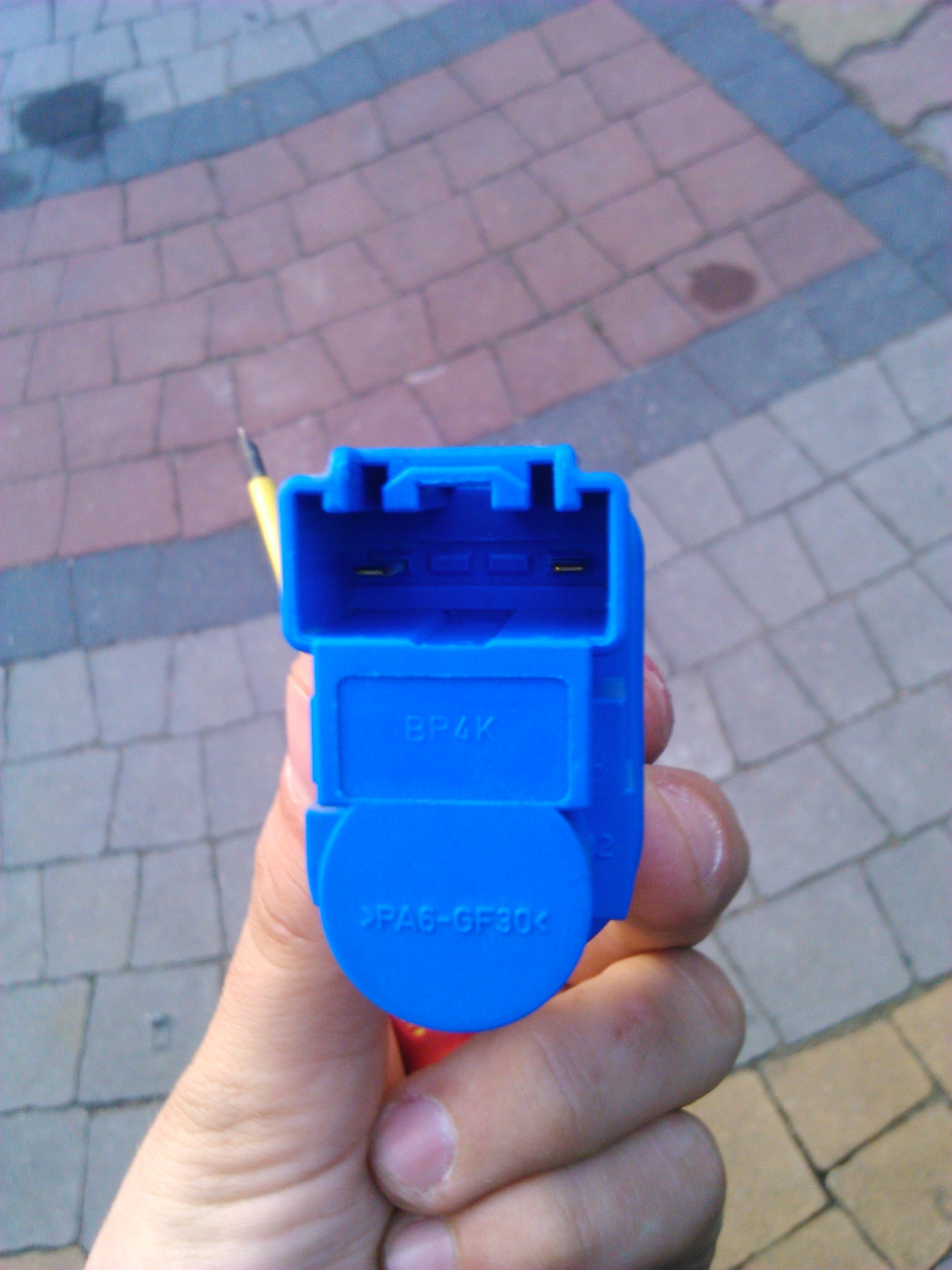

Postprzez rewiblack » 5 kwi 2014, 15:09
Tak wygląda moja wtyczka do czujnika.
Zdjęcie wyszło trochę lipne.
Do poniedziałku jestem pełen wiary w tempomat w M6 Comfort

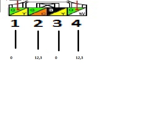

Postprzez Wojtek » 8 kwi 2014, 18:19
yyyy... prawie :)
Sprawdź oba przy odpiętej wtyczce:
– przejścia (zwarcia) pomiędzy stykami w stanie spoczynku i po wciśnięciu...
– we wtyczce (nie podłączonej) sprawdź napięcia względem masy auta...
na których jest podane napięcie? I jakiej jest wielkości?
Posty: 17524 (110/484)
Postprzez rewiblack » 8 kwi 2014, 18:35
Szukam w googlach jak pomierzyć resztę :D
Tymczasem na odpiętej wtyczce

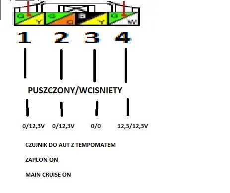

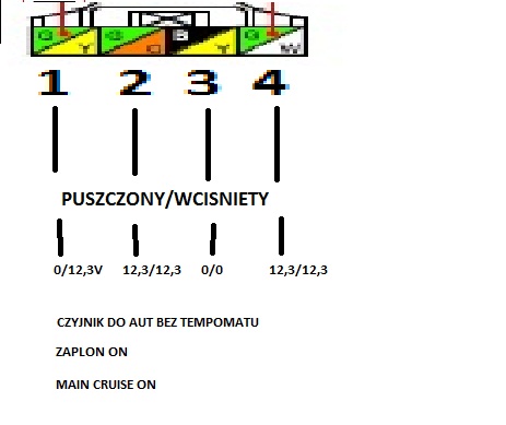

Postprzez rewiblack » 8 kwi 2014, 19:00
W czujniki do aut bez tempomatu:
1-4 PIN
wciśnięty trzpien/nie wciśnięty
0------------1
W czujniki do aut z tempomatem:
1-4 Pin
0-----------1
2-3 pin
1------------ 0
Z tego co się zorientowałem to na zółto czarnym przewodzie powinno pojawić się napiecie

Postprzez rewiblack » 8 kwi 2014, 20:55
Zmierzyłem drugi raz i wychodzi mi, że na drugim pinie jest prąd na rozłączonej wtyczce. Po podłączeniu ginie i pojawia się znów dopiero po naciśnięciu hamulca.... wtf? Możliwe jest takie coś w ogóle?
Zgodnie z logiką wydaje mi się, że na drugim pinie zawsze powinien być prąd, i gdy hamulec nie jest wciśnięty a tym samym trzpień czujnika jest wciśnięty powinien przekazywać prąd na 3 pin...
