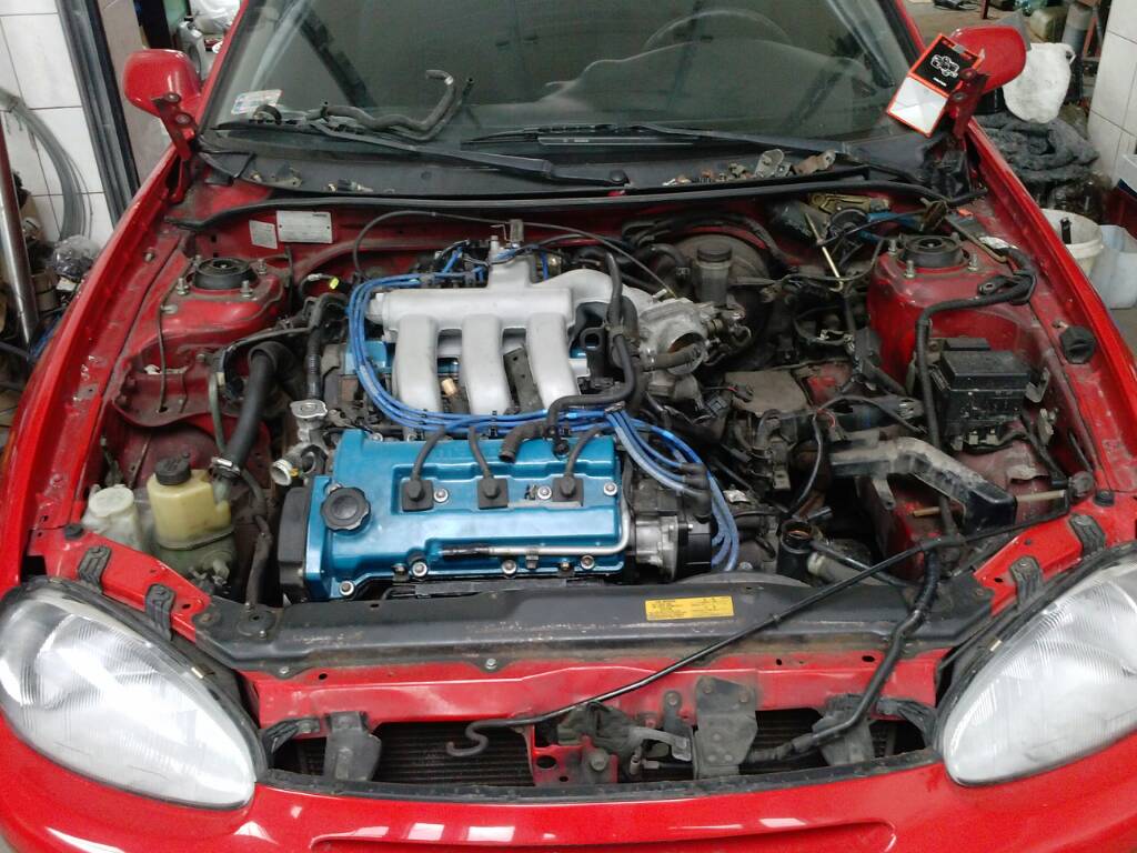

Postprzez Bosaczek55 » 22 mar 2014, 19:47
kl juz ogarnity i tylko wlozyc zostało ? ogarniasz komore przy okazji ?:)
Od: 22 mar 2009, 20:08
Posty: 290
Skąd: Sandomierz
Auto: Mazda MX-3 2,5V6 94r
Postprzez adis555 » 23 mar 2014, 15:16
Bosaczek55 napisał(a):kl juz ogarnity i tylko wlozyc zostało ? ogarniasz komore przy okazji ?:)
Ogarnięty. Jeśli chodzi o komorę to nie jestem zwolennikiem "jedzenia spod maski". Nie mniej wyczyścić by się przydało ale zbytnio nie ma na to czasu bo auto stoi na podnośniku i musi z niego szybko zjechać. Zostaje więc męczenie się później.

Postprzez adis555 » 26 mar 2014, 22:32
By L9.
SALT is love, SALT is life.
Od: 27 maja 2011, 10:15
Posty: 1431 (76/78)
Auto: mydelniczka
Postprzez Rafał_ » 26 mar 2014, 22:33
Ale będzie walka :D To klg4?

Postprzez adis555 » 26 mar 2014, 22:34
Tak :–)

Postprzez Rafał_ » 26 mar 2014, 22:43
Dobry wybór <spoko> Najlepszy z wszystkich KLi :)
Stroicie to czymś?

Postprzez adis555 » 26 mar 2014, 22:46
Nie bawię się w strojenie. Lata to na kompie kl05. I tak ma być docelowo. Po co stroić skoro wydech i dolot zostaje (narazie) xD

Postprzez adis555 » 28 mar 2014, 10:18
to jest kolektor od klg4. Do niego była przymocowana przepustnica która miała numer klg4. Niestety ta przepustnica ma inny tps (również napis klg4) który ma złącze 3 pinowe. Wiec nie pasuje. Założyłem przepustnice kl47 czyli od xedosa do 98 wszystkie złącza pasują ale płaszczyzna styku przepustnicy do kolektora średnio i trzeba było rzeźbić. Także klg4 ma inny kolektor przepustnice tps nawet czujnik od wolnych obrotów. :/
