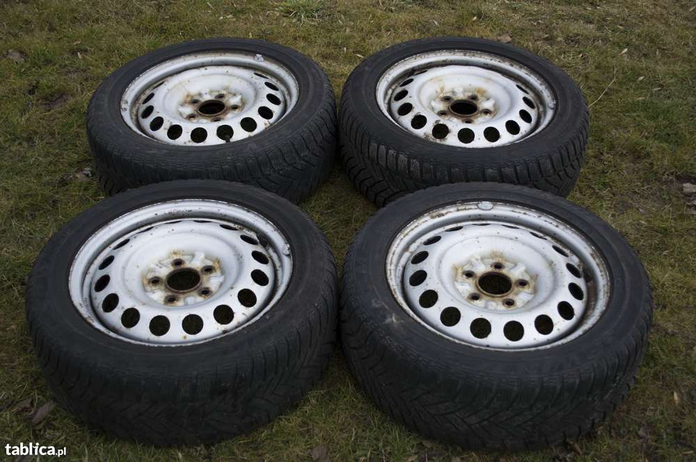

Postprzez Osamboch » 9 paź 2014, 13:38
Koleżanki i Koledzy :)
Bardzo proszę o jak najszybszą opinię w następującej sprawie:
Czy widoczne na zdjęciach felgi z oponami opłaca się w ogóle zakupić??
Rozmiarówka z tego co patrzyłem jest ok, bardziej mi chodzi o stan felg – a mianowicie widoczne wykwity rdzy. Czy warto brać felgi w takim stanie i po zakonserwowaniu i odmalowaniu posłużą jeszcze parę lat, czy omijać takie tematy z daleka?
Może ktoś już miał z rdzą w tym miejscu do czynienia i ma jakieś doświadczenia.
Z góry dziękuję za szybką odpowiedź.

Postprzez Yard » 9 paź 2014, 14:37
Te felgi nie mają rdzy. Patrz czy są proste i czy da się je wyważyć.

Postprzez Osamboch » 9 paź 2014, 15:07
Dziękuje za odzew Yard :)
Widzisz tak się znam :P Myślałem, że to rdza.
A jakieś sugestie odnośnie metod oceny czy są proste/wyważone? Domyślam się, że najlepiej by było podjechać gdzieś do warsztatu, ale jak sobie radzić w "domowych" warunkach u klienta?

Postprzez Yard » 9 paź 2014, 15:19
Jeśli sprzedający ma "problem" z podjechaniem do warsztatu wulkanizacyjnego to sobie je daruj.
