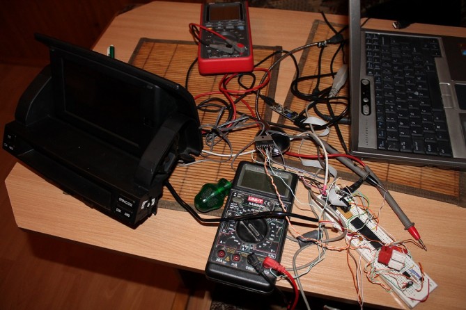

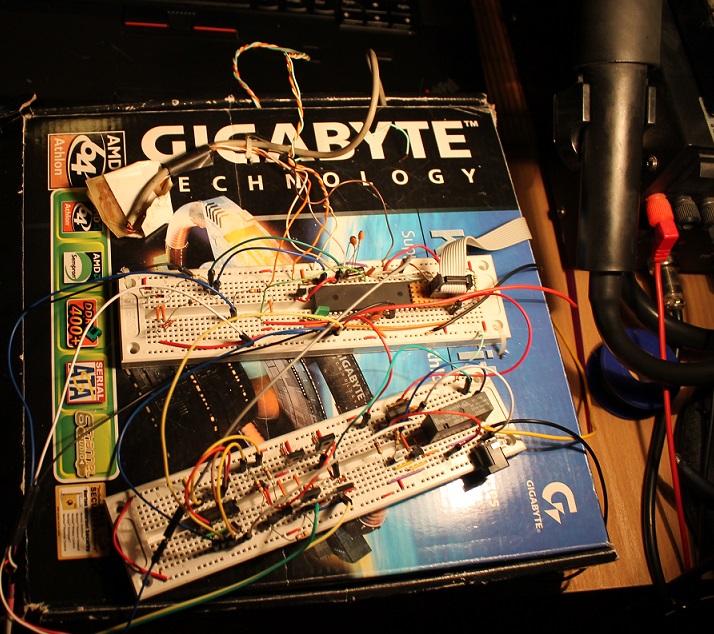

Od dawna nosiłem się z zamiarem wstawienia navi do mojej Mazdy, najpierw był plan z przeróbką schowka ale po dużej ilości problemów zakupiłem oryginalną obudowę i planuje tam wstawić tableta 7cali na androidzie bo akurat taki mam na stanie, jak i kilka innych gratów które będę tam upychał
czyli:
– moduł GPS na RS232 (mój tablet jak na złość nie ma wbudowanego), program do nawigacji w tablecie IGo8, musiałem skompilować moduły dla kabli USB->RS232 pod Androida
– moduł Bluetooth BTM-730 (zestaw głośnomówiący, połączenie z komputerem pokładowym do programu Torque- parametry silnika i najważniejsze kasowanie Check Engine po dłuższej jeździe na gazie
, oczywiście mój tablet nie ma wbudowanego a próba uruchomienia w androidze profilu HFP spełzła na niczym
– tuner DVB-T z wejściem wideo do kamery cofania
Co już mam obcykane:
– otwieranie i zamykanie navi (Atmega 16 + L298 przez PWM czyli płynne ruch z domykaniem i hamowaniem), możliwe otwieranie automatyczne po przekręceniu kluczyka, odpaleniu silnika, z przycisku Open/Close bądź ze zwłoką co się komu zażyczy
– wejście AUX na podstawie projektu MazdaSpoof udające kaseciaka, dodatkowo przerobiony kod na Atmegę żeby udawało multimedialną klawiaturę USB w celu np zmiany utworów na tablecie przyciskami z kierownicy, link do oryginału http://nikosapi.org/w/index.php/MazdaSp ... k_Emulator
– HUB USB żeby spiąć wszystkie moduły i dodatkowo wejście na pendrive
Do zrobienia:
– dokończyć projekt płytki, sklecić wszystko w całość
– skompilować stery do DVB-T
– w przyszłości podłączenie modemu GSM w celu zabezpieczeniu przed kradzieżą , namierzanie , blokada silnika przez sms-a (w sumie podłączałem już tak stary telefon ale to mało eleganckie i zajmuje dużo miejsca)
Fotka z początku projektowania:
Pierwsza wersja z sterowaniem silniczkiem na tranzystorach:

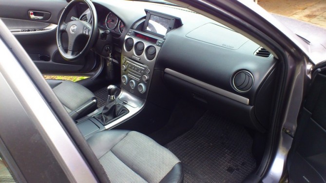

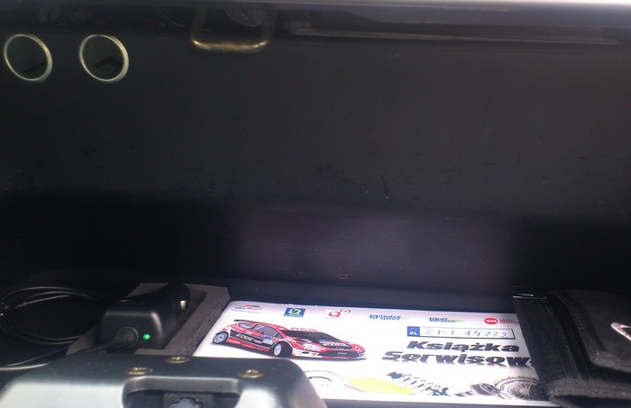

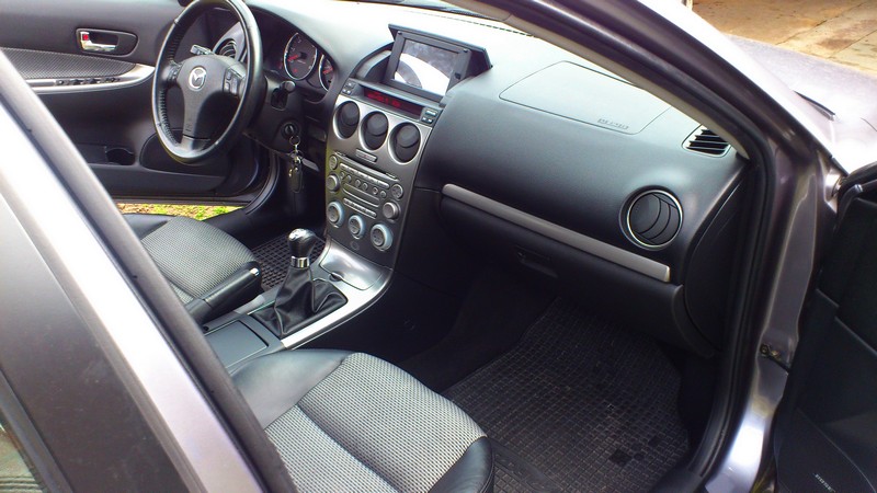

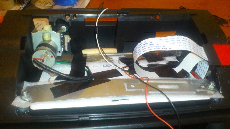

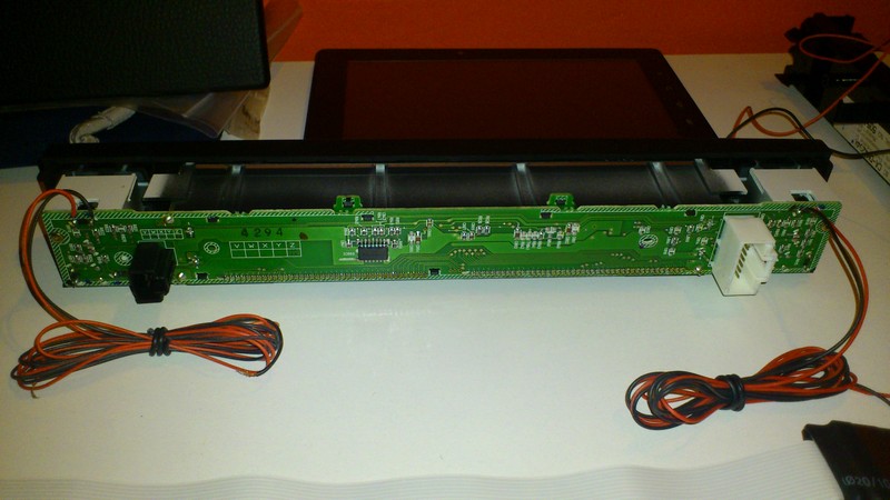

I ja wreście doszedłem do końca z tematem nawigacji. Dzięki dużej pomocy kolegi z forum mądry mój bezużyteczny schowek zamienił się na działającą i funkcjonalną navi, wielki szacunek dla ciebie i dziękuje za dużą pomoc mądry.
Miałem problem z tabletem, bo córce spadł i pękł wyświetlacz przed montażem
musiałem szukać drugiego. Gniazda zapalniczki zamontowałem w schowku. Problem był z umieszczeniem tableta w windzie żeby wyprowadzić kable od ładowania usb,, jack strasznie mało miejsca. Wyprowadziłem również jak kolega lukasrap przedłużkę od karty pamięci jakby trzeba było wrzucić sobie jakiś film
, program na szybko do tableta. Dvbt również mam w tablecie tylko musiałbym go rozbebeszyć żeby wyprowadzić antenę żeby jakoś wzmocnić sygnał, alę z tym narazie odpuściłem w planach jest jeszcze XCL żeby podłączyć to razem z tabletem na jack który już siedzi w schowku.
musiałem szukać drugiego. Gniazda zapalniczki zamontowałem w schowku. Problem był z umieszczeniem tableta w windzie żeby wyprowadzić kable od ładowania usb,, jack strasznie mało miejsca. Wyprowadziłem również jak kolega lukasrap przedłużkę od karty pamięci jakby trzeba było wrzucić sobie jakiś film już ogarnąłem tuner dvb-t który lada moment wyląduje w aucie

Swietna robota

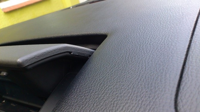

. Wyjscie na karte SD zamontowales w tym samym miejscu gdzie ja. Tylko ze z drugiej strony. Swietnie sie sprawdza.
A jak rozwiązales automatyczne otwieranie i zamykanie? Bo tez sie do tego zabieram, ale jakos nie moge sie zabrac
Pozdro... Super robota.
. Wyjscie na karte SD zamontowales w tym samym miejscu gdzie ja. Tylko ze z drugiej strony. Swietnie sie sprawdza. A jak rozwiązales automatyczne otwieranie i zamykanie? Bo tez sie do tego zabieram, ale jakos nie moge sie zabrac
Dokładnie dobry pomysł miałeś z tą przedłużką
Jeżeli chodzi o system otwierania to z tym był największy problem sam bym sobie z tym nie poradził. Pomógł mi kolega z forum mądry, opracował mi moduł pod który wystarczyło się powpinać odpowiednimi kabelkami bardzo szybko i sprytnie to zrobił

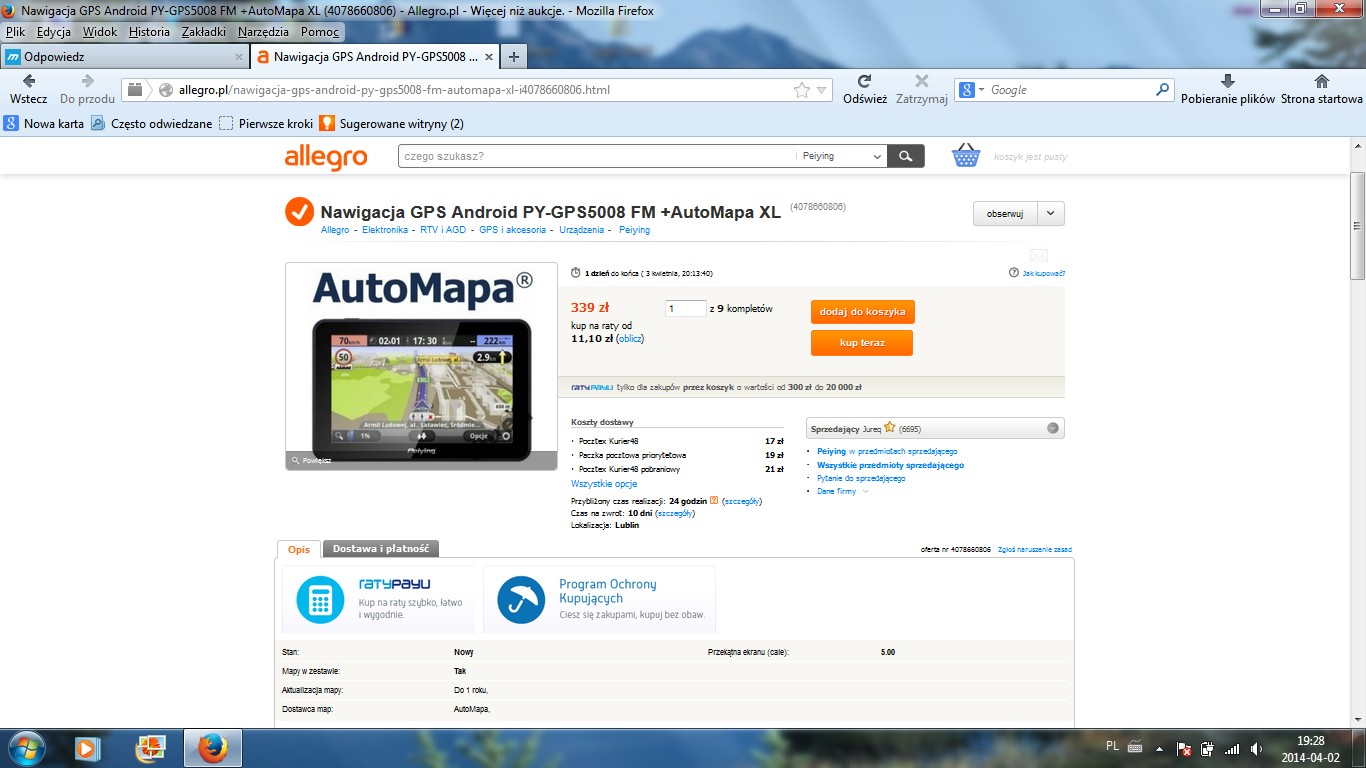

a może ktoś polecić jakiś dobry tablet o odpowiednich wymiarach do tej windy?
ja kupiłem ostatnio Navroad Nexo Smart, co prawda niedrogi, wyświetlacz jeszcze ujdzie, 3g na pokładzie, ale co do jakości dźwięku na jacku – MASAKRA
tablet miał mi służyć głównie do muzyki ale żal było go słuchać, jak podłączyłem telefon (xperia P) to gra elegancko
będę się przymierzać chyba do samsunga galaxy tab 3 7", Nexo wraca do sprzedającego, mam nadzieje że zwrócą kasę

Układ sprzętowo zgodny z moimmazurzmazur napisał(a):– otwieranie i zamykanie navi (Atmega 16 + L298 przez PWM czyli płynne ruch z domykaniem i hamowaniem), możliwe otwieranie automatyczne po przekręceniu kluczyka, odpaleniu silnika, z przycisku Open/Close bądź ze zwłoką co się komu zażyczy
Z kabelkologii trudno mi jednak wywnioskować czy kolega wykorzystał potencjometr sprzężony z mechanizmem do sterowania PWM poprzez ADC? Jeśli tak to szacun. <ukłon> Ja poległem U mnie w NAVROAD LEO S, aż tak tragicznie nie jest, choć też gdy navi była "na szybie", a jak jest w schowku to jest róznica na minus. Czasami zdążę przejechać ze 3km zanim mnie odnajdzie na mapie. Oczywiście mówię o sytuacji gdzie odpalam i jadę, a nie czekam na odnalezienie satelitów. Ale raczej nie gubi mi sygnału i nie skacze tylko trochę denerwujący jest czasami ten czas oczekiwania i to że czasem jestem przesunięty na mapie o paręnaście metrów ... także czekam na rozwój sytuacji co uda się Wam wymyślićzibi86 napisał(a):Myślałem że coś z tabletem nie tak, ale okazuje się że górna plastikowa pokrywa od schowka navi zakłóca mi sygnał, bo po zdjęciu jej sygnał jest dobry i nawiguje jak trzeba.
