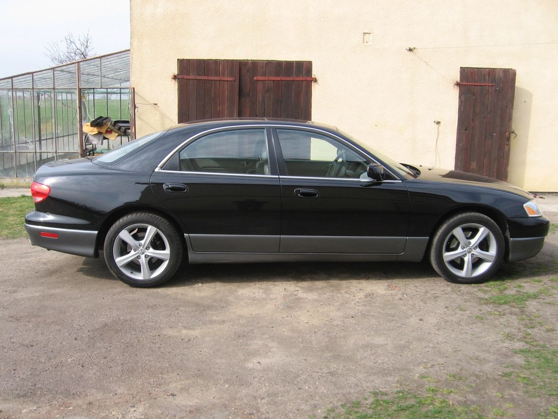

Dzięki ;)
Najpierw dodałem lampy i za krótką chwilę felgi ;) po prostu przegapiłeś albo za szybko przeczytałeś zanim dodałem felgi <bicz>
ET 46 i szerokość 7.5 także do błotnika na zewnątrz pasują tak samo praktycznie jak ET40 i 7J
Opon jeszcze nie założyłem i w całości nie miałem okazji przymierzyć zestawu, ale jak przymierze to oczywiście fotki wpadną ;)
Sam robiłem, wypiaskowałem najpierw swoją sprężarką i pistoletem do piaskowania, potem trochę papieru ściernego i gdzie trzeba to poszło trochę szpachli.
A potem malowałem podkładem akrylowym DECO COLOR, następnie farba do felg DECO (poniżej) i na koniec bezbarwny też z DECO.
Takim zestawem malowałem 4 czy 5 lat temu felgi ORI z X6 i do dziś ładnie wyglądają a jeżdżą u ojca zimą
http://allegro.pl/lakier-akrylowy-spray ... 09292.html

Mi się zawsze ten wzór podobał ;) Teraz była okazja kupić. Technicznie jest wszystko z nimi OK, tylko problem z tym lakierem był – co udało się ładnie opanować

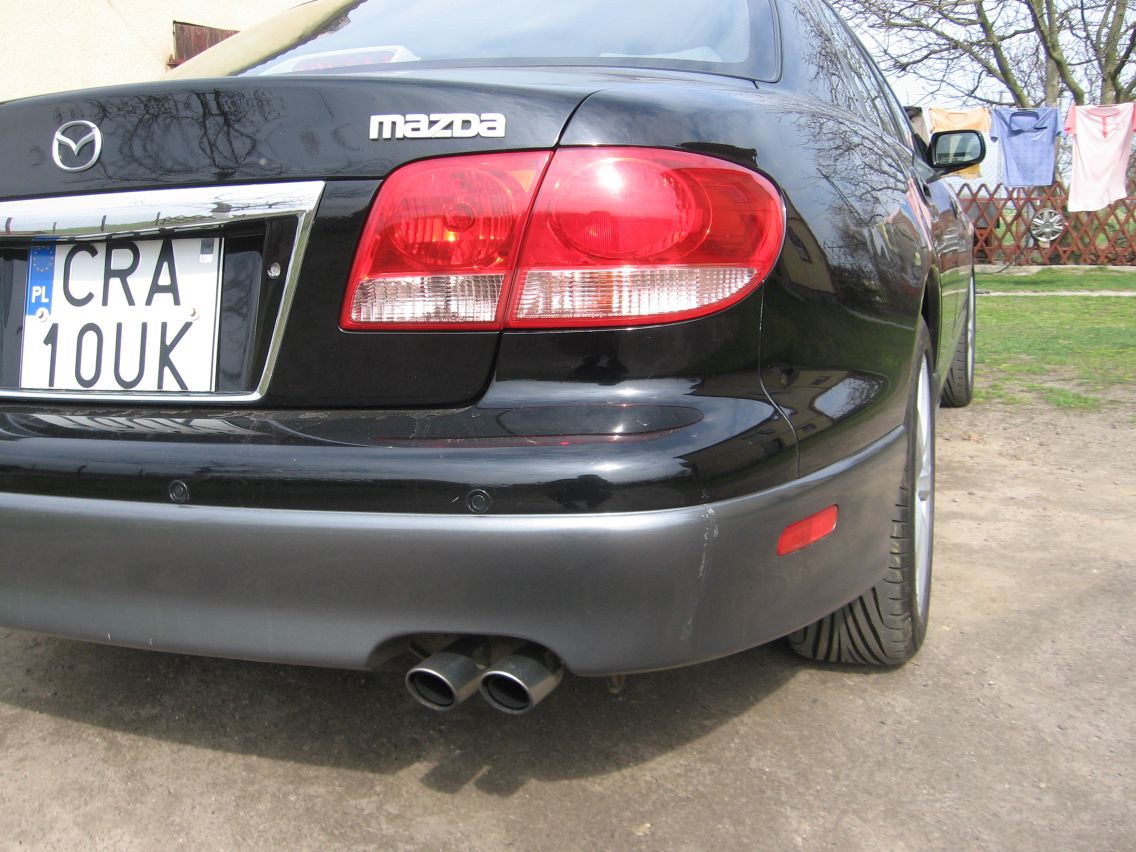

Postprzez jedrzej07 » 6 mar 2014, 14:55
Trochę się ostatnio działo więc aktualizuję ;)
Wymienione tuleje stabilizatora z przodu
Wymieniona 1 cewka zapłonowa na używkę.
Wymieniona cała prawa półoś (wewnętrzny przegub miał spory luz i hałasował), poszukiwania półosi do tego modelu z tym silnikiem to jedna wielka masakra... ceny nowych +– 4000zł i czas oczekiwania 1-3 miesięcy. Używki, zamienniki, regenerowane tylko w stanach, ale po długich i usilnych poszukiwaniach okazało się, że model 95 z silnikiem KJ też miał takie półosie. Do tej pory wszystko wskazywało na to, ze 95-2000 miały mniejszą średnicę gwintu na przegubie zewnętrznym a 2001-2002 były większe o 2mm, ale w niektórych danych choćby na ebayu przewijały się też półosie pasujące do 95, 2001, 2002. Udało mi się znaleźć w PL używkę i pasuje <jupi>
Dodatkowo w między czasie poszła osłona przegubu zewnętrznego lewego i została założona nowa.
Na prawych przegubach zakładałem nowe osłony w zeszłym roku więc do "nowej" półosi poszły osłony te z zeszłego roku bo kupiona półoś z 95r długo na swoich osłonach pewnie też by nie pojeździła.
I ostatnia ważna rzecz to nowe wtryski gazowe AC, tamte już tak były zdezelowane, że ostatnio to nawet po rozgrzaniu chodziły sobie jak chciały nie mówiąc o tym co było na zimno) oczywiście skutkowało to ciągłym wywalaniem check'a
Obecnie na nowych wtryskach jest bajka ;) chodzi jak żyleta, na zimno, na ciepło, przy deptaniu i przy równej jeździe chodzi IDEALNIE, totalnie nie czuć momentu przełączania ani nic, check też póki co się uspokoił, spalanie porównam niebawem. Ale ogólnie jestem mega zadowolony z inwestycji (obie listwy z montażem i regulacją nieco ponad 400zł)
Tak szybko licząc przez ostatni okres to prawie 1000zł z kieszeni się pozbyłem.
I jeszcze w ramach pocieszenia fotki na nowym felunku (założone w wolnej chwili aby nacieszyć oko, ale na razie jeszcze zimowe wróciły przynajmniej do końca miesiąca)
