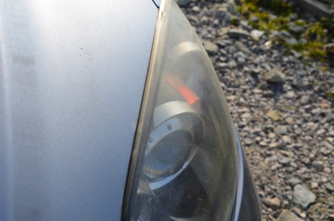

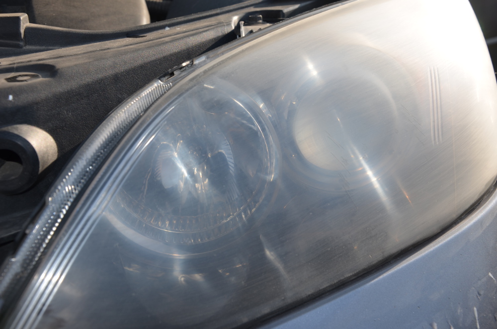

Podczas eksploatacji samochodu, naturalnym zjawiskiem jest występowanie zżółkniętych, zrysowanych, zmatowiałych kloszy lamp samochodowych.
Moją M także to dotknęło. Koszt renowacji (lub jak kto nazywa polerki) kloszy w Krakowie na dzień dzisiejszy to 50 zł za sztukę. Poniżej przedstawię fotorelację i efekty jakie ja uzyskałem, poświęcając ok 40 min. Efekt uzyskany na tą chwilę w pełni mnie zadowala, ale pewnie i da się coś jeszcze poprawić...

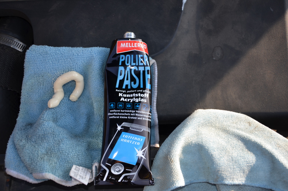

– pasta polerująca (ja kupiłem w markecie paste polerującą do tworzyw sztucznych niestety były w dość dużych tubach bo aż 150 ml- 1/3 z tego by w zupełności wystarczyła) – koszt 34 zł w leroy ja użyłem konkretnie tej: MELLERUD Polier Paste http://www.leroymerlin.pl/artykuly-gosp ... l1174.html

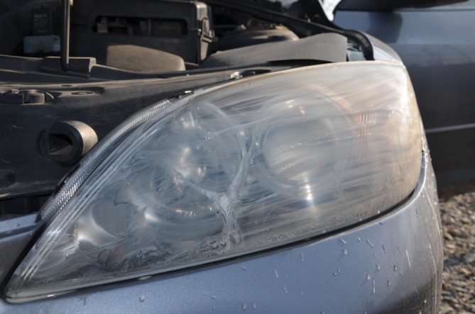

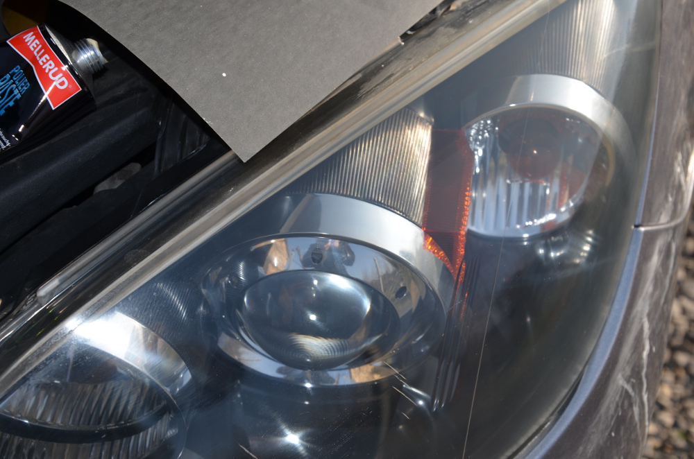

1. Używając paper wodny matujemy powierzchnię lamp
Papier należy namoczyć w misce i delikatnie, równomiernie zmatowić powierzchnie kloszy. Co jakiś czas mocząc w misce. Czas ok 5 – 8.

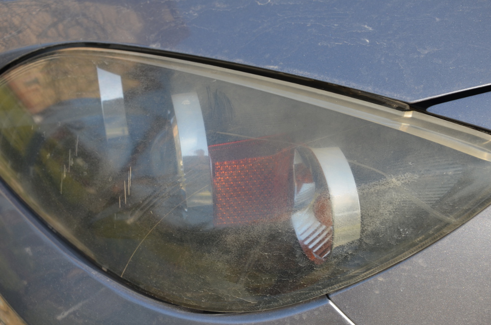

1.Po czasie 5-8 uzyskamy taki widok
1.Po wytarciu suchą ściereczką widzimy, że powierzchnia jest zmatowiona

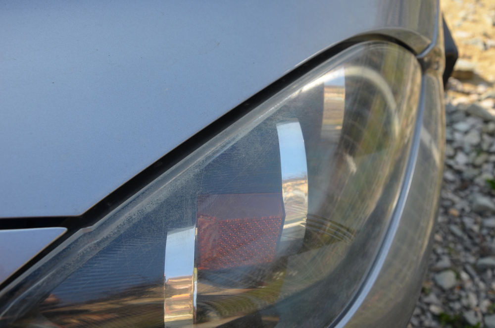

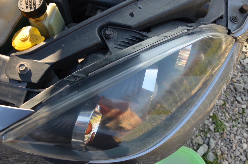

2.Teraz nakładamy pastę polerską na suchą ściereczkę
2.I za pomocą ściereczki z pasta polerujemy klosze lamp
3.Teraz bierzemy drugą ściereczkę i przeczyszczamy smugi itp.
