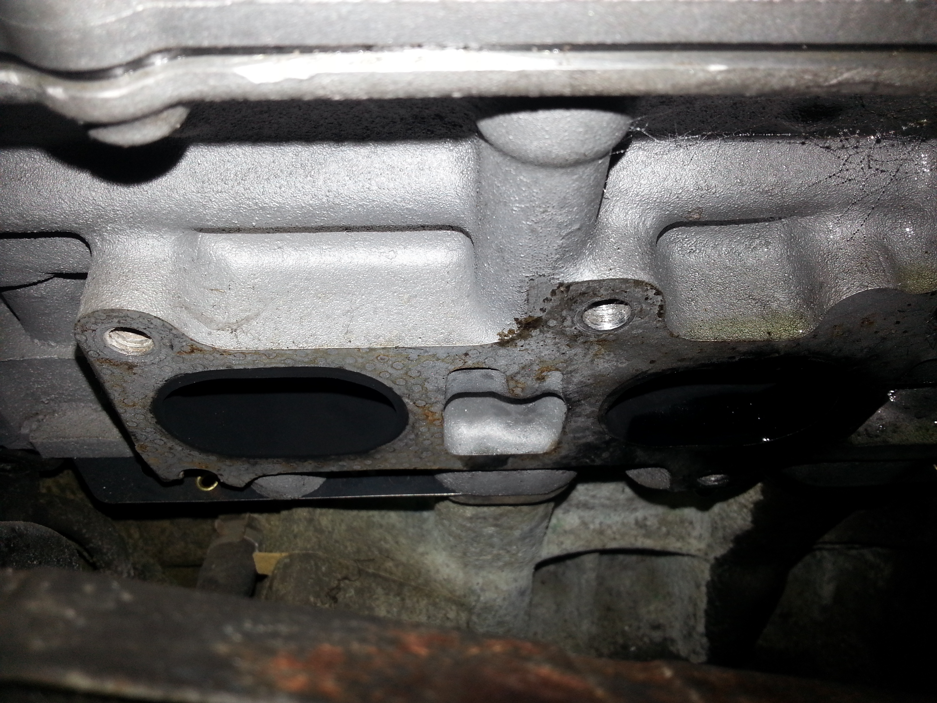

Wczoraj z Mariusem ściągnęliśmy przedni kolektor wydechowy i naszym oczom ukazał się taki o to widok
Urwana jest górna środkowa śruba,wystaje co prawda trochę,ale raczej nie da rady do niej nic przyspawać.Trzeba będzie odwiercić.Miejsca jest sporo także damy radę
Zwróćcie uwagę na lewą dolną krawędź , brakuje tam kawałka głowicy
nie wiadomo czy śruba będzie trzymać tak jak powinna.Środkowe gniazdo śruby też jest pęknięte, ale powinno trzymać jak należy.
Nad wylotem prawego kanału też są jakieś uszkodzenia które aż odcisnęły się na uszczelce
Myślę że temat do ogarnięcia jeżeli da się bez komplikacji odwiercić urwaną szpilkę.

widać, że nieszczelność była na dolnej środkowej śrubie czyli na tej która teoretycznie powinna trzymać

Ale zapomniałem dopisać że jej w ogóle nie było.Marius próbował ją wkręcić jak jeszcze był kolektor , ale się nie dało.Myślał że też jest urwana.Pewnie kolektor był lekko skątowany i nie chciała wejść.
Ciekawe co jeszcze powychodzi po tym partaczu

Według mnie moglibyście spróbować dospawać na płasko jakiś kawałek pręta czy tam śruby i użyć jako pokrętła, chyba nie będzie trzymaćtak masakrycznie mocno, a jakby się nie udało to rozwiercić wbić coś i obspwać (chyba że się zahartuje to może być problem z nawierceniem :/ )
