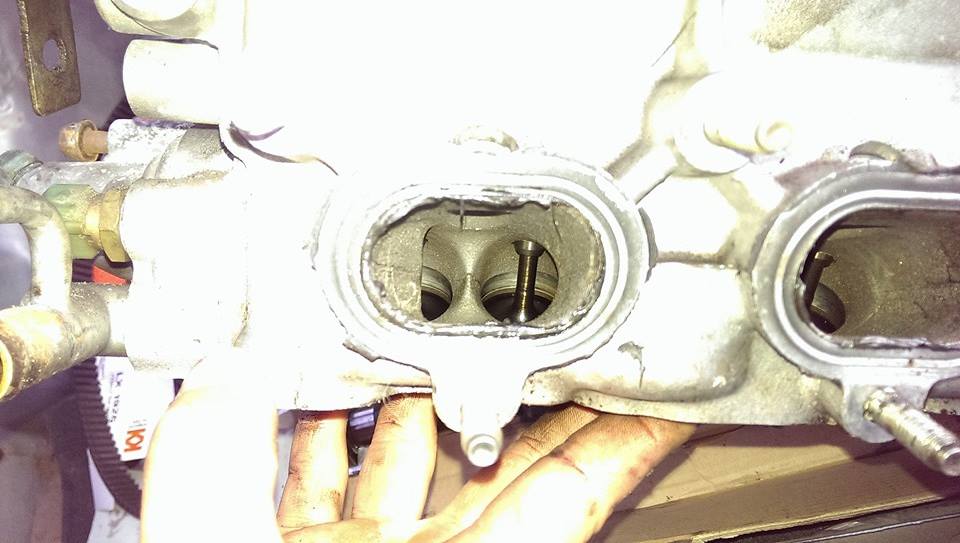

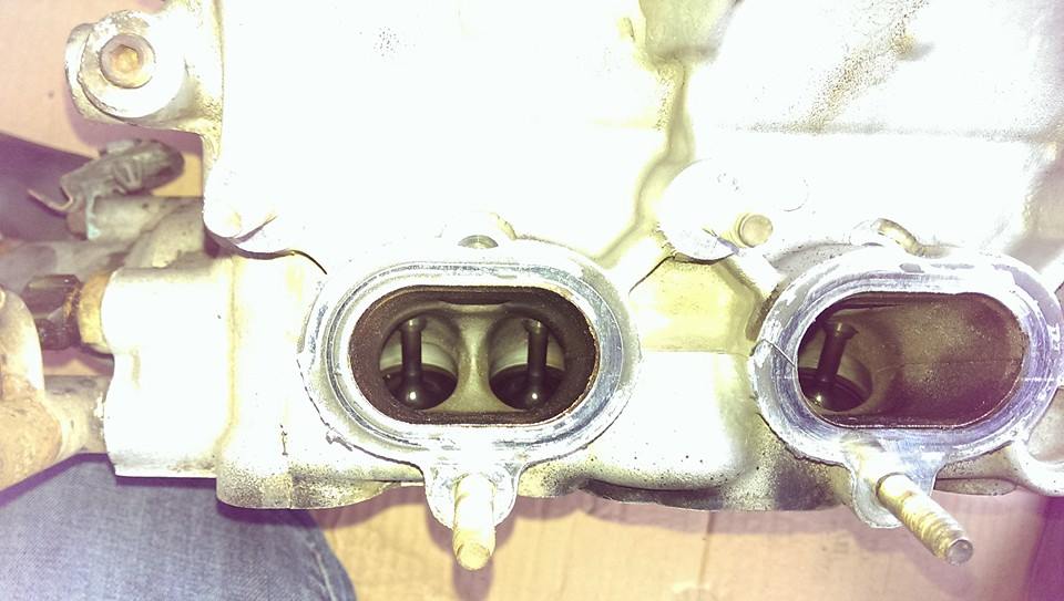

Postprzez KAROLLO121 » 2 wrz 2014, 19:56
Znalazłem róznicę w budowie głowic od BP głowica od GT BP05 ma symetryczne większe niz w GTXie kanały wałki są ostrzejsze. Głowica od GTXa ma łągodniejsze wałki i kanały ssące ze scianka która nadaje zawirowanie w cylindrze ale za to maja mniejszą średnice i przelotowość, mam wrazenie ze kanały wydechowe też się róznią bo są delikatnie zaokrąglone. I teraz mam pytanie którą głowicę lepiej założyć do gtxa ? zastanawiam sie nad tą z GTXa i ostrzejszymi wałkami z GT , jeździłem nim z seryjnym słupiek z GTXa i z GT i miałem wrazenie, że ze słupkiem od GT był bardziej elastyczny juz od dołu przyspieszał mocniej niż ze słupkiem z GTXa , teraz dół będzie na tłokach i korbach GTXa wcześniej brakowało nam 1 tłoka , korbowody idą do sprawdzenia czy nie zostały pokrzywnione. Za odpowiedzi z góry dziękuję . Dodam ze teraz maździora dostanie większy intercooler, DP , reszta wydechu to 2,25 cala, map sensor i strojenie :)
Kanały dolotowe od GT głowica BP05
Kanały dolotowe GTX głowica BP26
