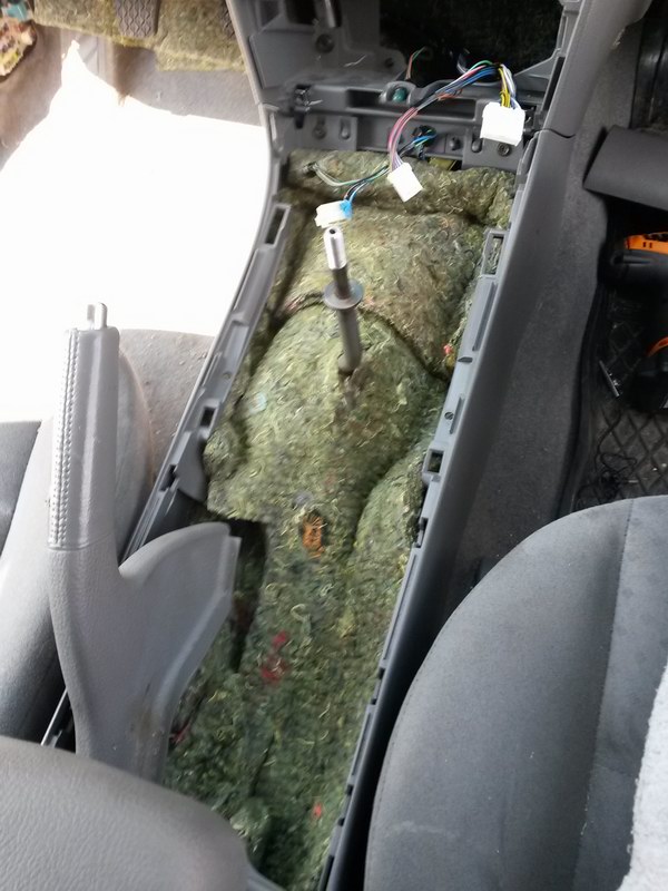

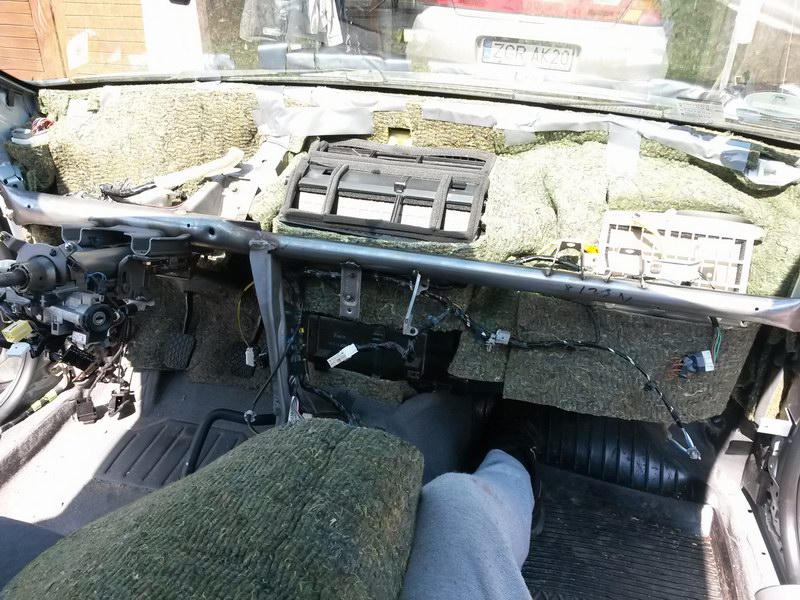

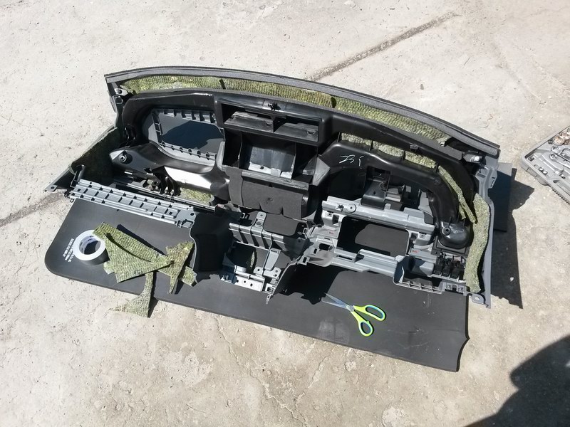

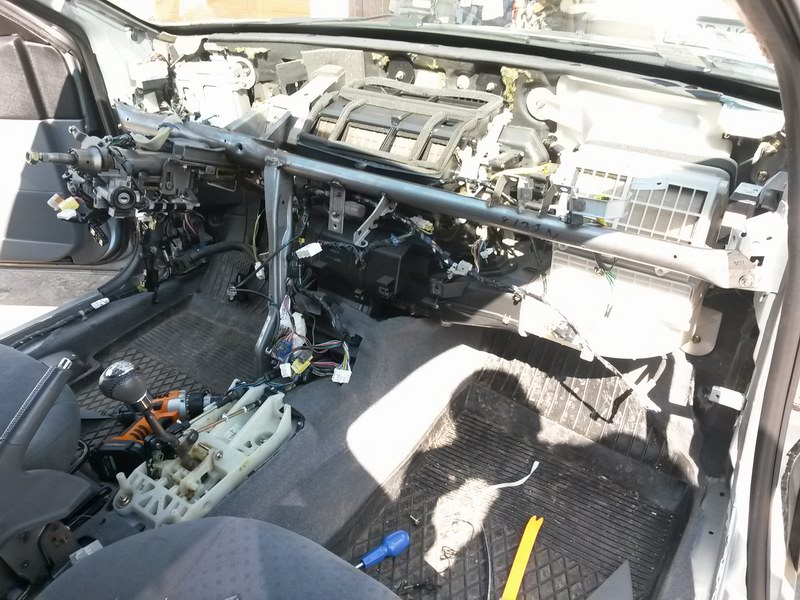

Postprzez thesilent » 27 kwi 2014, 21:55
W końcu przydarzyła mi się ładna pogoda i chwila wolnego czasu. Wyjąłem deskę z Mazdy i rozłożyłem moje 6m2 porosa, gdzie ile się dało. Trzeba było uważać, żeby dźwigienek od klapek dmuchawy nie poblokować. Gdzie się dało, to kładłem po kilka warstw i zbrakło mi porosa. Najmniej jest za schowkiem pasażera. Muszę dokupić i podokładać.
Super narzędziem są plastikowe łomiki (breszki) do tapicerek samochodowych. Dzięki nim poszło mi na prawdę szybko z tematem, bo tylko 4h (rozebranie, wyciszenie i złożenie)
Efekty? Rewelacja, biorąc pod uwagę fakt, że jeszcze nie skończyłem, a to tylko ściana grodziowa. Została jeszcze podłoga i nadkola.
Wcześniej miałem 75-76 dBA przy 150km/h. Teraz jest 72 dBA. W końcu jakiś sukces z tym hałasem.
A wrażenie jest takie, że silnik jest o wiele mniej słyszalny, więc odczucie jest takie, jakby drzwi były nie szczelne i dziura w podłodze. Jest tak dlatego, że hałas silnika zszedł na dużo dalszy plan, a na pierwsze miejsce wyszedł hałas opon (do 100km/h) a potem wiatr (powyżej 100km/h). Żona też od razu zauważyła, że w aucie jest jakoś głucho :) Radyjko o wiele lepij się słucha.
Pod podłokietnikiem miałem luźną blaszkę do jego mocowania, to ona mnie zawsze doprowadzała do szału. Oba wkręty były niedokręcone. Poprawiłem to i pozbyłem się irytującego metalicznego brzęczenia.
Jestem pozytywnie zachęcony tym sukcesem, w końcu jakieś wymierne efekty.
Tunel też wypchałem, ile wlazło, bo pod nim leci wydech. No i lewarek biegów jest ładnie wyciszony, już nie tłucze ordynarnie przy zmianie biegów.
a to ta blaszka, która uprzykrzała mi życie. Oba wkręty były luźne.

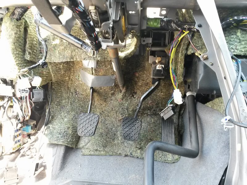

Deskę też troszkę podrasowałem
tutaj pod pedałami 3 warstwy porosa, potem muszę to ładnie dać pod wykładzinę i nie będzie nic widać. Pedały chodzą bez problemu, kierownica również.
Mazda bez deski, godzinka na spokojnie i auto wybebeszone
