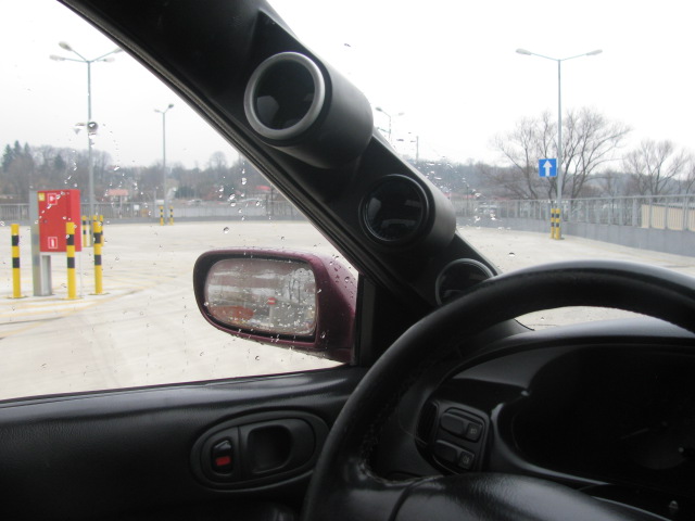

podługich namysłach postanawiam sprzedać swoją mazde :( ponieważ turbo zaczeło brać olej i nawet moja chałupnicza regeneracja nie pomogła :P
do tej pory zrobiłem:
-sprzęgło exedy
-swap hamulców od 6 (GG)
-gumy zawieszenia przedniego wymienione na poliuretan
-wymienione wszystkie przewody hamulcowe
-3 zegary na słupku auto gauage
-wydech o sr. 60mm
-tarcze zegarów moman przeskalowane
– nowe radio JVC
-2 komplety felg alu. 15" i 17"
-wymieniony olej w skrzyni na valvoline
-olej w silniku liqui moly syntetyk
-wymiana płynu w chłodnicy
-wym. klocków tylnych
-zestaw xenonów h.i.d greedy
-turbo kit (turbo z saaba 9-3, intercooler z mondeo, zawór upustowy pro perfect, fmu vortech 12:1)
-zimne świece ngk bkr7e-11
-i teraz auto odmalowane całościowo listwy na progi i chlapacze w ten sam lakier z większą ilością perły
do auta dodaje smt6
i wiele innych
auto sprzedaje za rozsądne pieniądze więcej informacji pod nr. 607832825

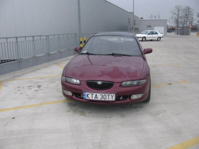

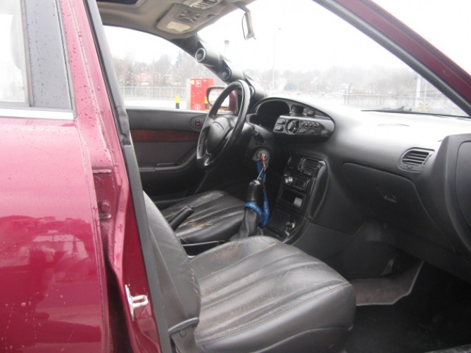

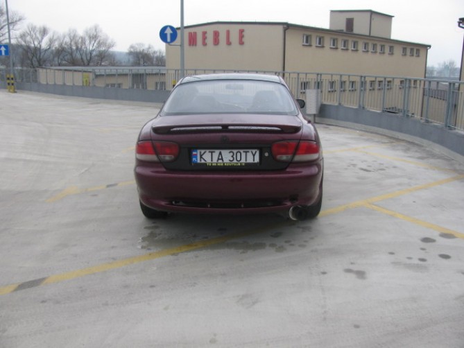

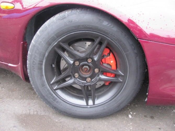

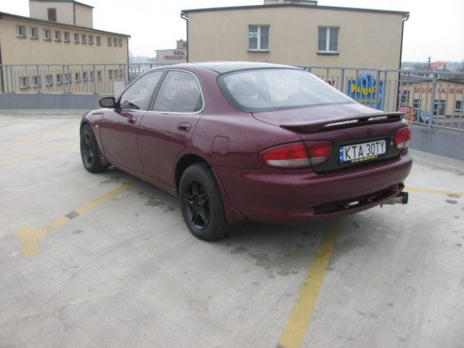

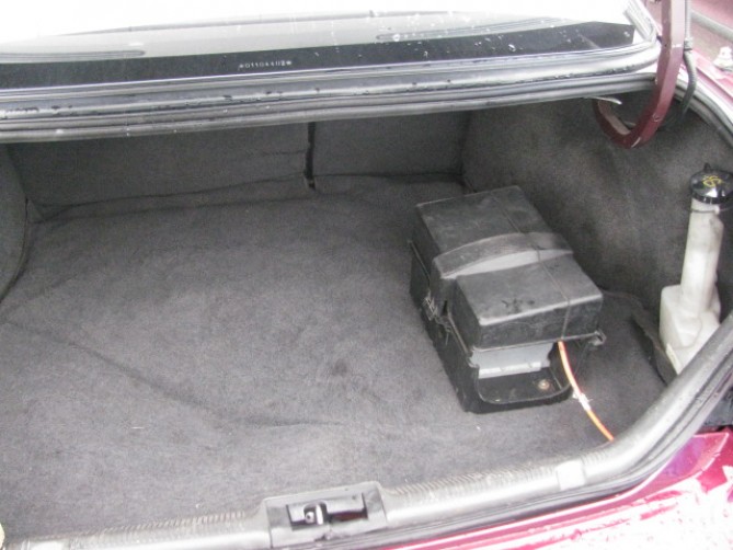

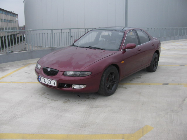

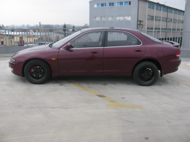

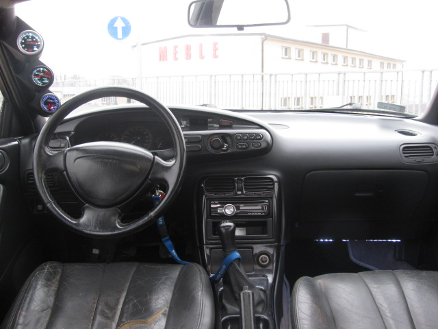

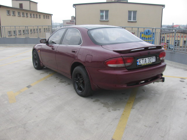

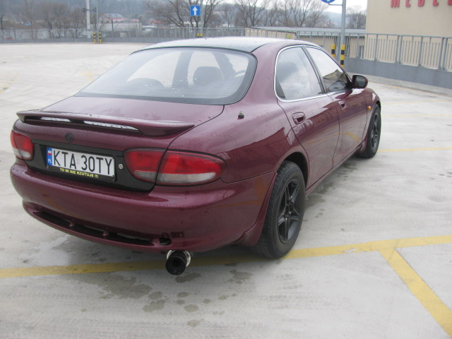

Postprzez krzysiek251189 » 7 mar 2014, 18:46
Seryjka nowych zdjęć po malowaniu

Postprzez Crenshaw » 7 mar 2014, 19:47
mmm, miodzik, w końcu oglądam to auto w pełnej okazałości, dobrze się prezentuje <spoko>

Postprzez sylwo » 7 mar 2014, 20:03
No wreszcie :)
Lakier miodzio, reszta też fajnie wygląda, nawet te mała felgi :D poza tym że tył za wysoko wisi <oczko>
jakieś video z jazdy jeszcze <spoko>
