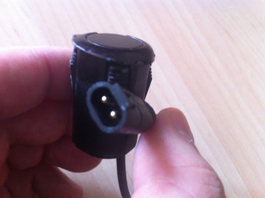

Odgrzeję "kotleta"
Dziś się uparłem i postanowiłem zrobić porządek z tym czujnikiem.
Jako, że dostać się do niego trudno, postanowiłem wymontować inny i poszukać w sklepie organoleptyczne podobnego lub przynajmniej wiedzieć czego szukać po sieci
Po pierwsze końcówka... już dawała mi do zrozumienia że łatwo nie będzie.
Jedyny odpowiadający to firmy parktronic.com Dzwonię i dzwonię do przedstawicielstw ale każdy mówi że nawet w ręku tego nie trzymali a firma sama sobie wymyśla że ktoś ich produkt dystrybuuje. No rzesz..
Manualność u mnie 1/10 (przy zdejmowaniu tego łatwego troszkę do nadkruszyłem). Ale znalazłem moduł czujników "WAECO". Mówię sobie mistrz, jestem w domu.
Jedno przedstawicielstwo w mazowieckim, cena jednego czujnika 150 PLN +VAT
I jak patrzyłem ceny to kosmos..,
No i czeka mnie przeróbka całego chyba na VALEO.
Chyba że macie jakiś inny pomysł lub doświadczenia.
