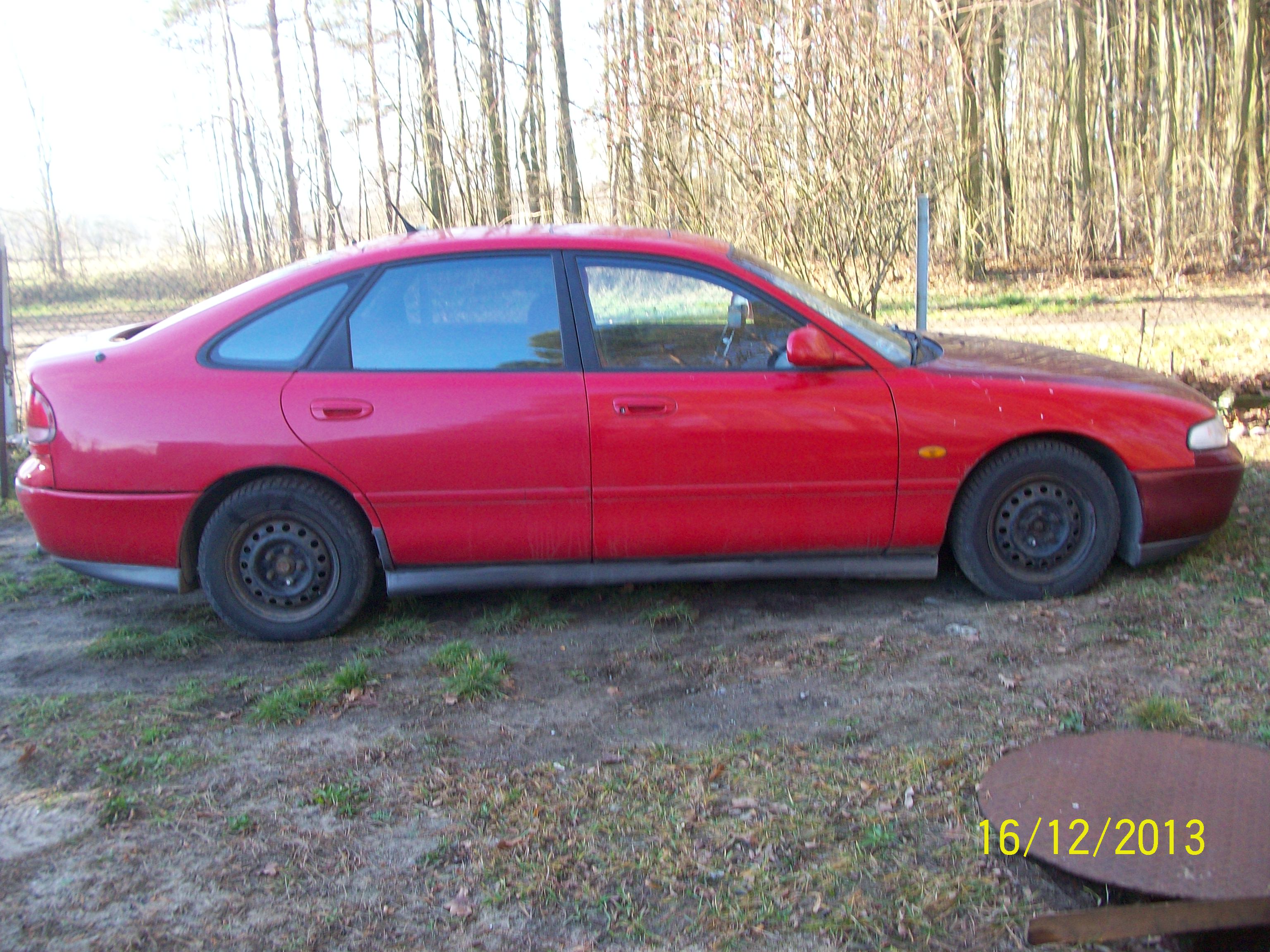

Jakiś czas temu mój krewny chciał się pozbyć swojej Mazdy 626. Nie była mu potrzebna, sam jeździ dużo młodszym autem, stała już rok nieużywana, szkoda było żeby dalej niszczała. Na sprzedaży zarobił by niewiele, więc postanowił mi ją dać. Nie mogłem mu odmówić. :) Jedyne co musiałem zrobić to uruchomić ją po rocznym postoju. Ugadałem się z miejscowy mechanikiem by zabrał ją do siebie lawetą (wymienił pasek wspomagania, cieknącą maglownice, olej z filtrem i podładował aku:D) i po paru dniach Madzia była już wstanie przyjechać do mnie na kołach. W drodze do domu, bez przeglądu, miałem z nią parę problemów, ale udało mi przejechać te ~50 km bez strat, w jednym kawałku.

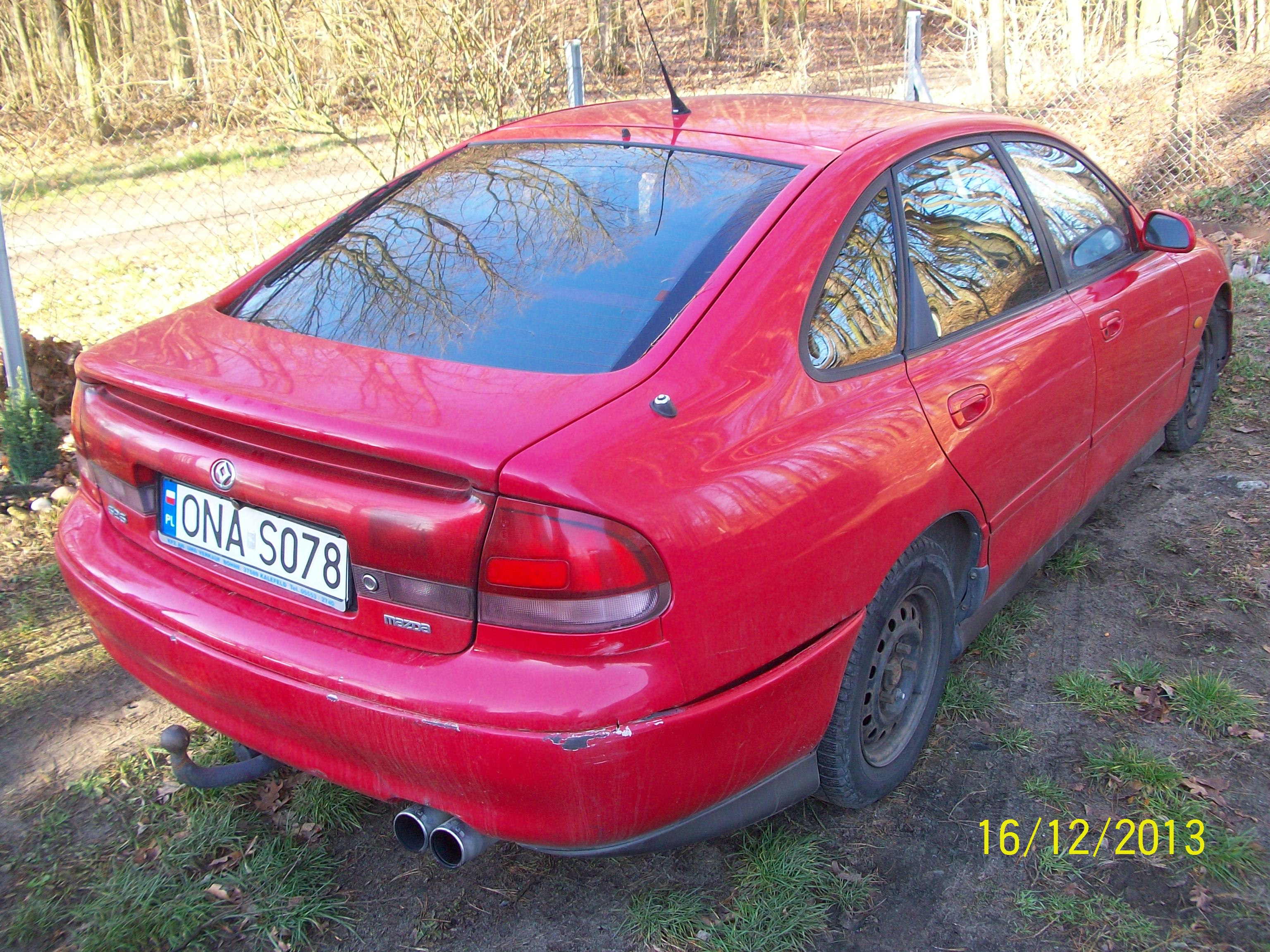

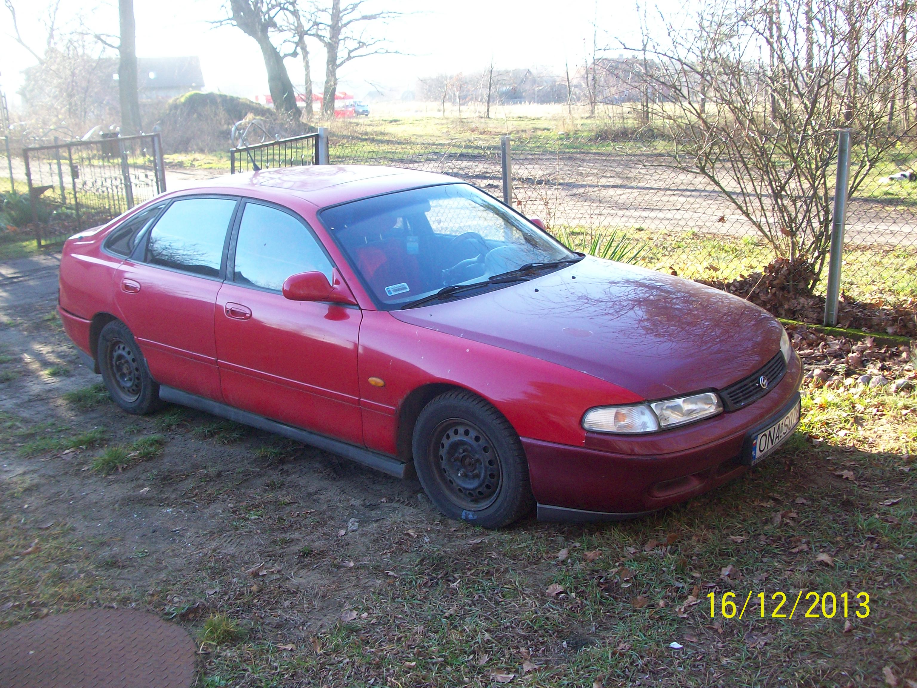

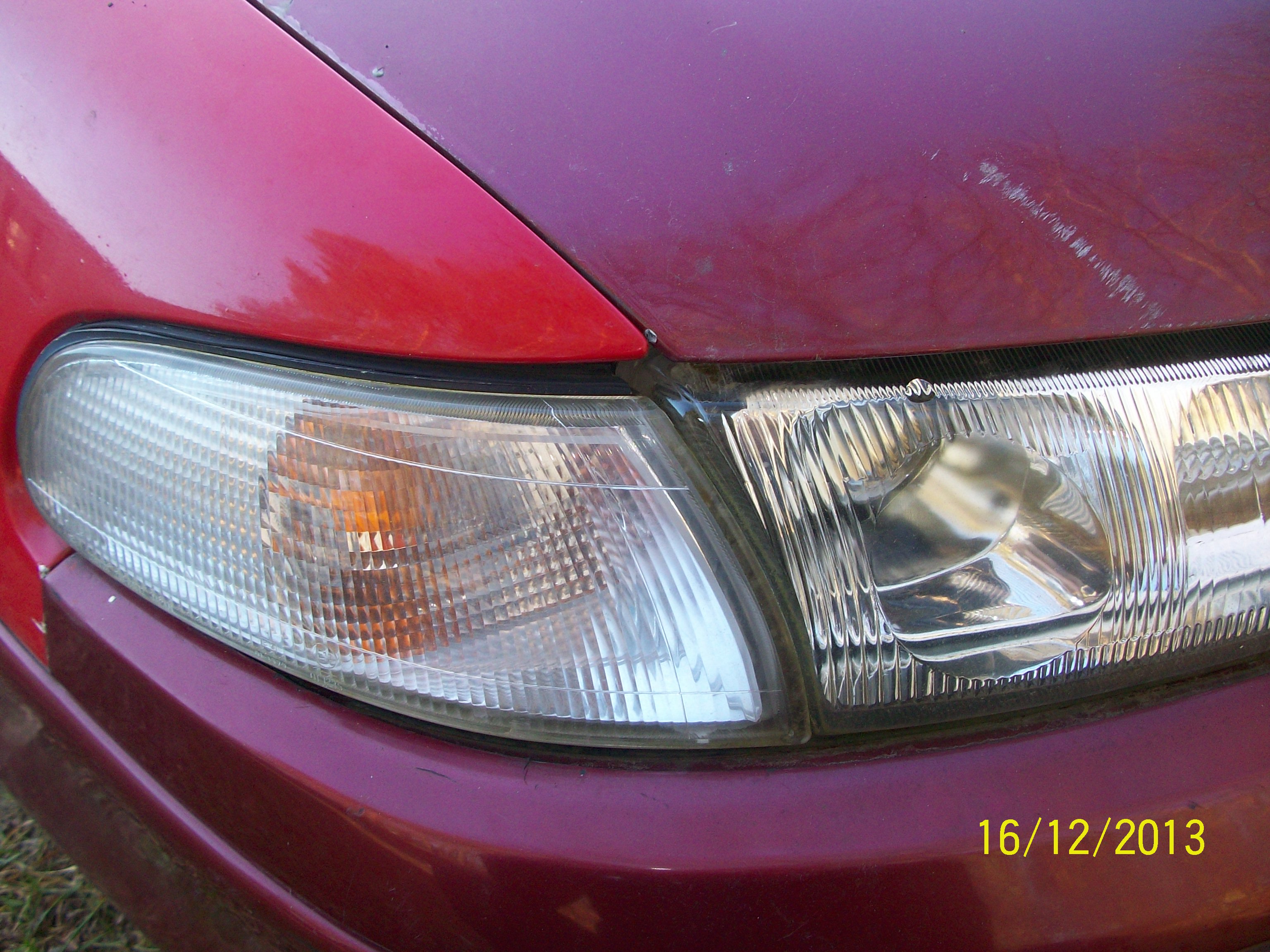

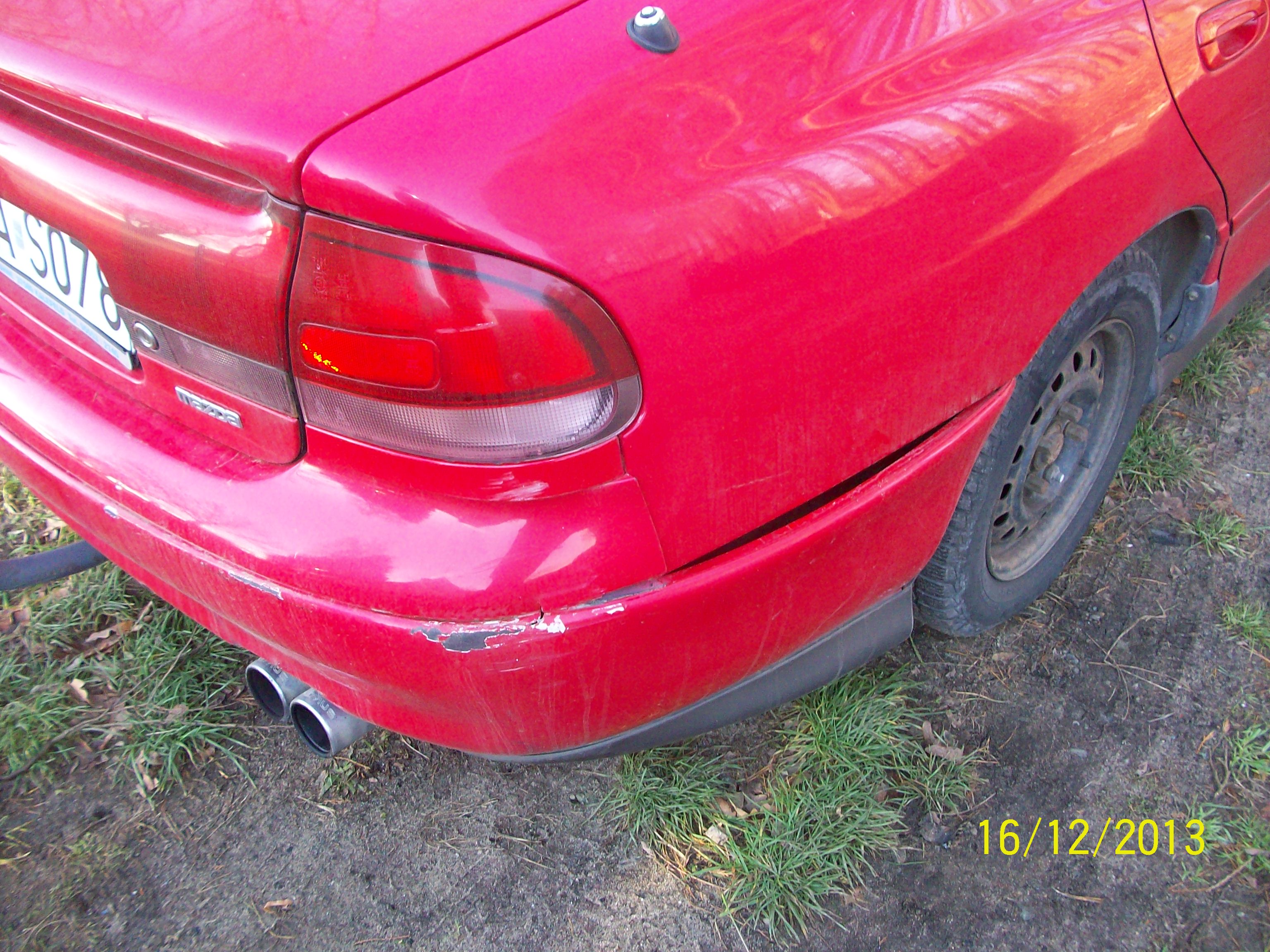

Po takim czasie nieużywania w tym 21-o letnim już aucie jest sporo do zrobienia, Mazda miała kiedyś kolizję czego skutkiem jest maska i zderzak innego koloru, oraz niedziałająca klima. Tylny zderzak również jest do poprawy. Mnie to nie zniechęca, jestem fanem japońskich aut. Chciałbym jej przywrócić dawny blask, myślę że jest tego warta :)

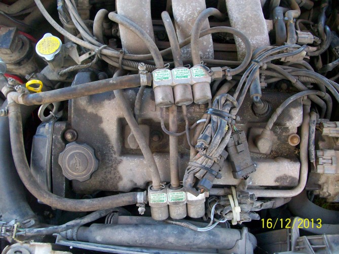

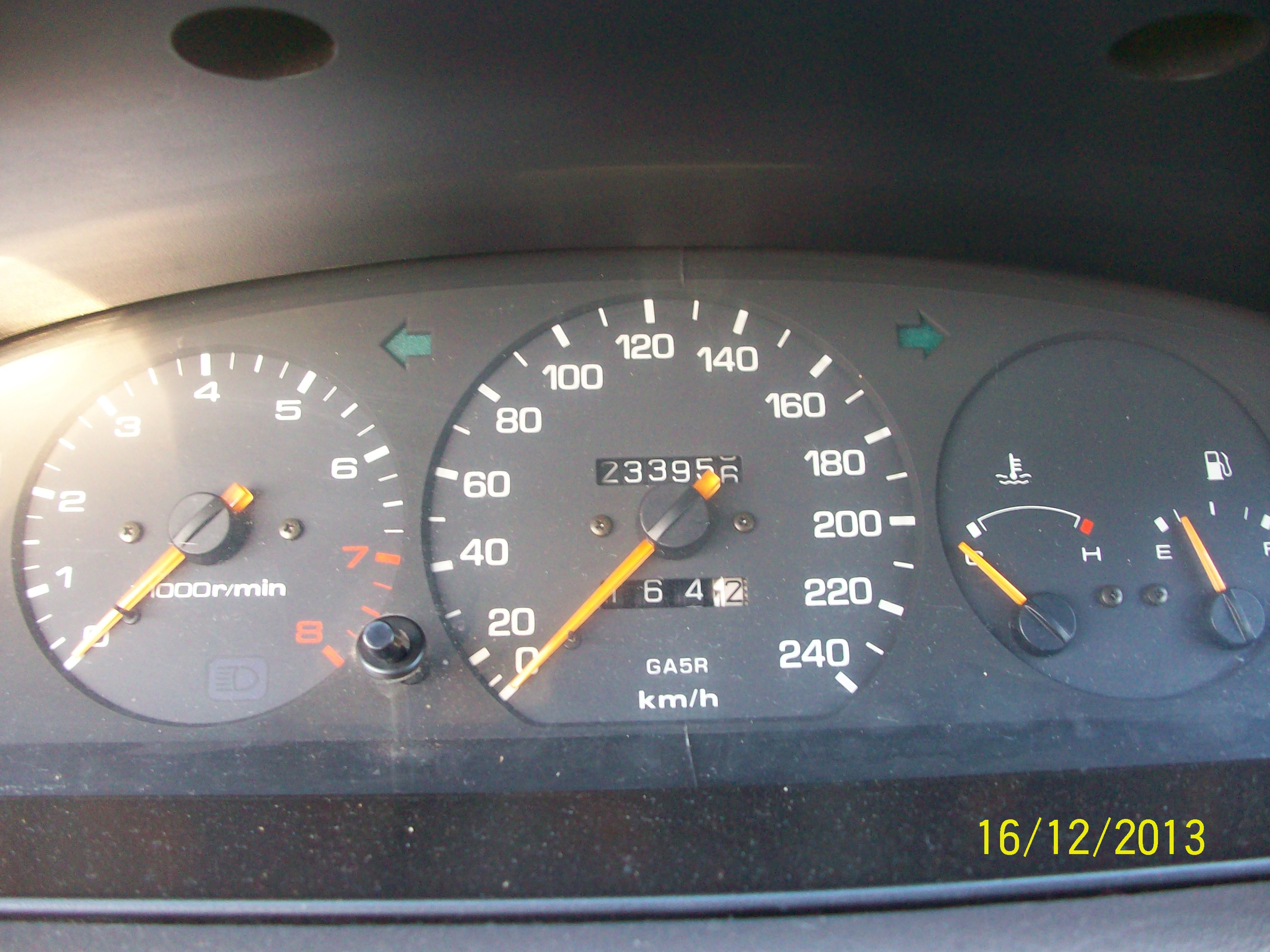

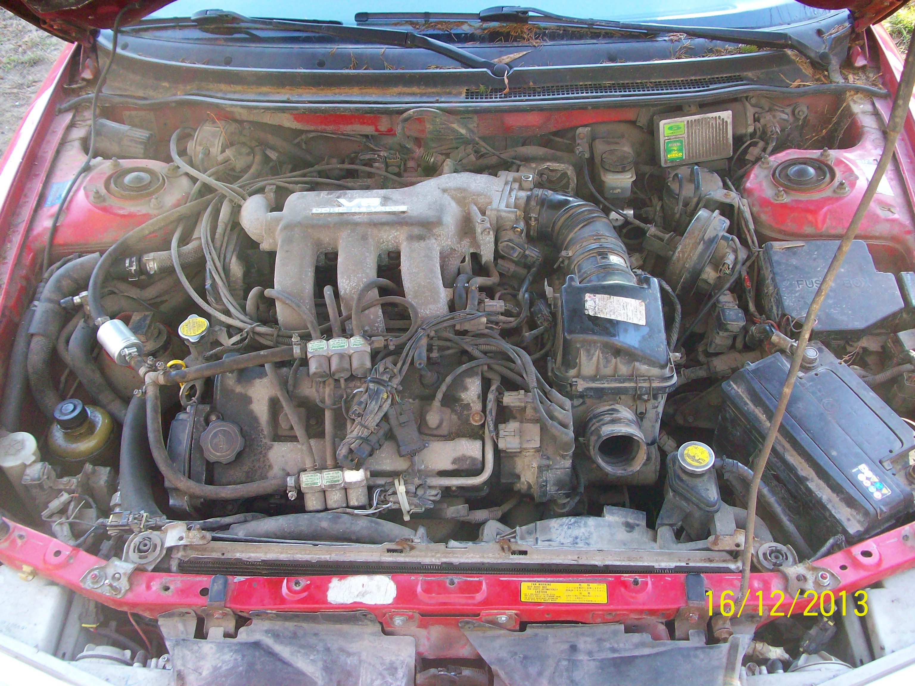

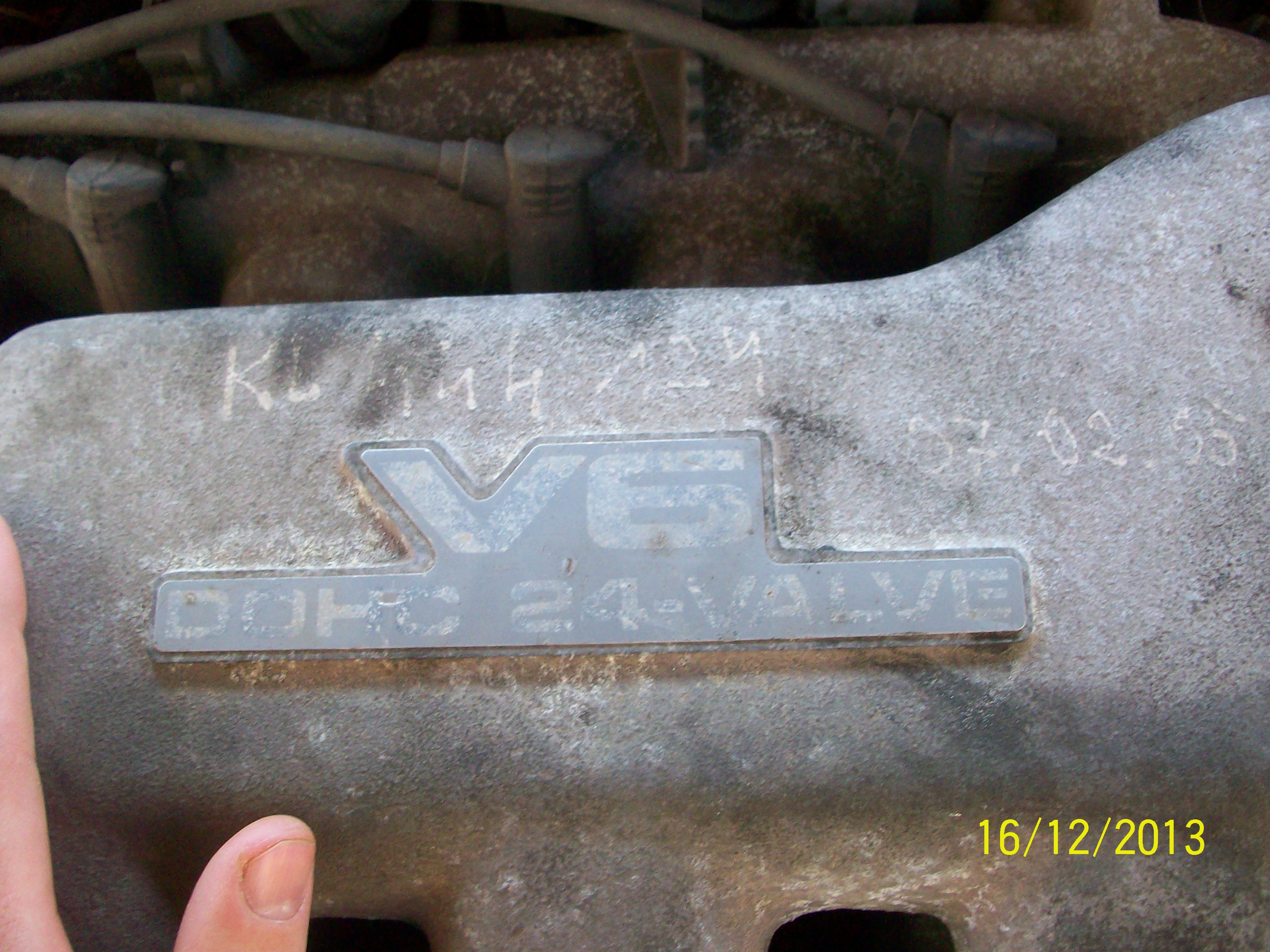

– silnik KL 165 KM (wymieniony w 2005. również na KL z przebiegiem 444 kkm (!) <wow> widać to na jednym ze zdjęć
– kolor czerwony, NU Vintage red
– przebieg 233 tyś km

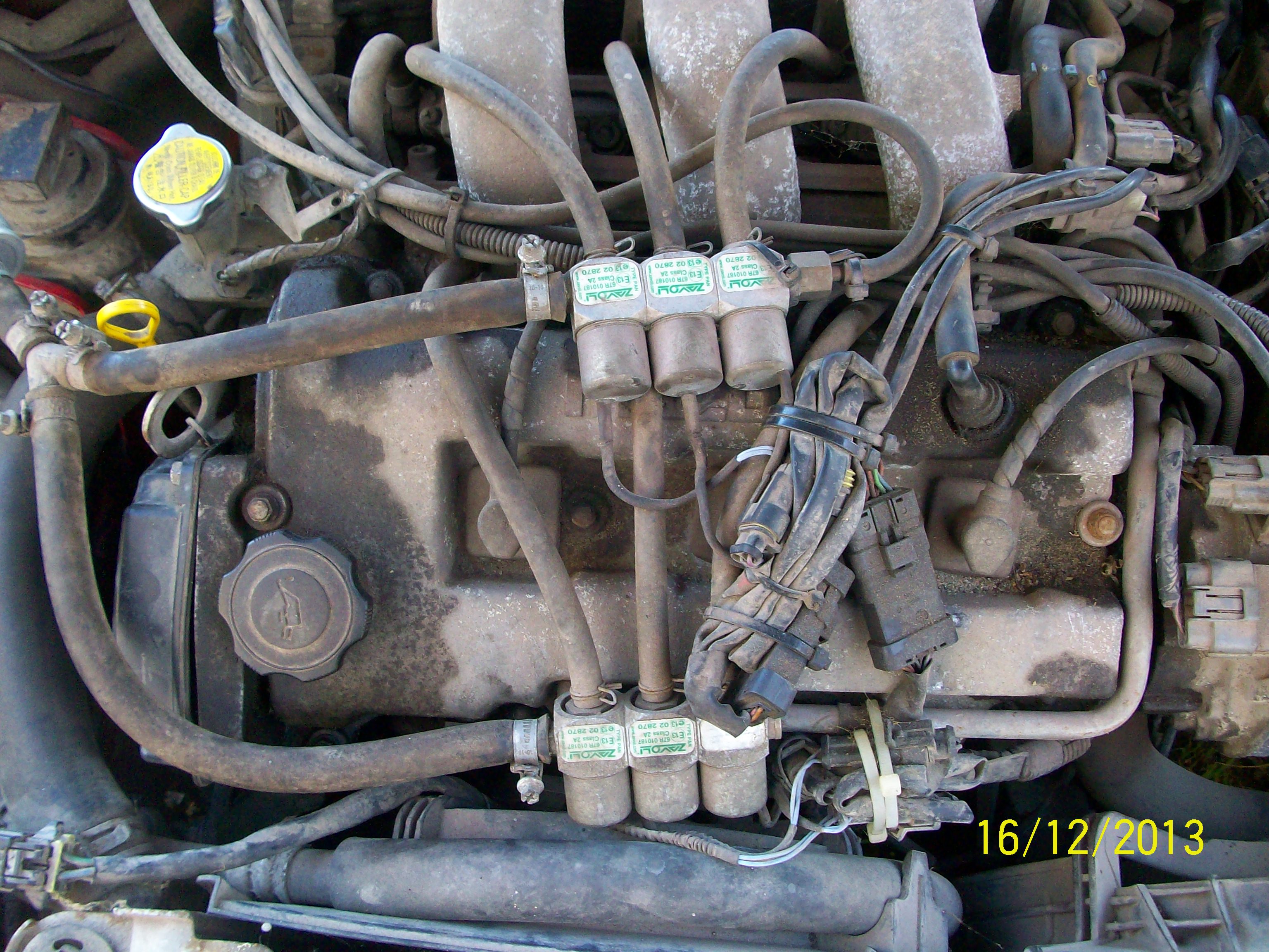

– sekwencyjna instalacja gazowa KME Diego ze zbiornikem w kole

– prawdopodobnie seria, choć siedzi nisko

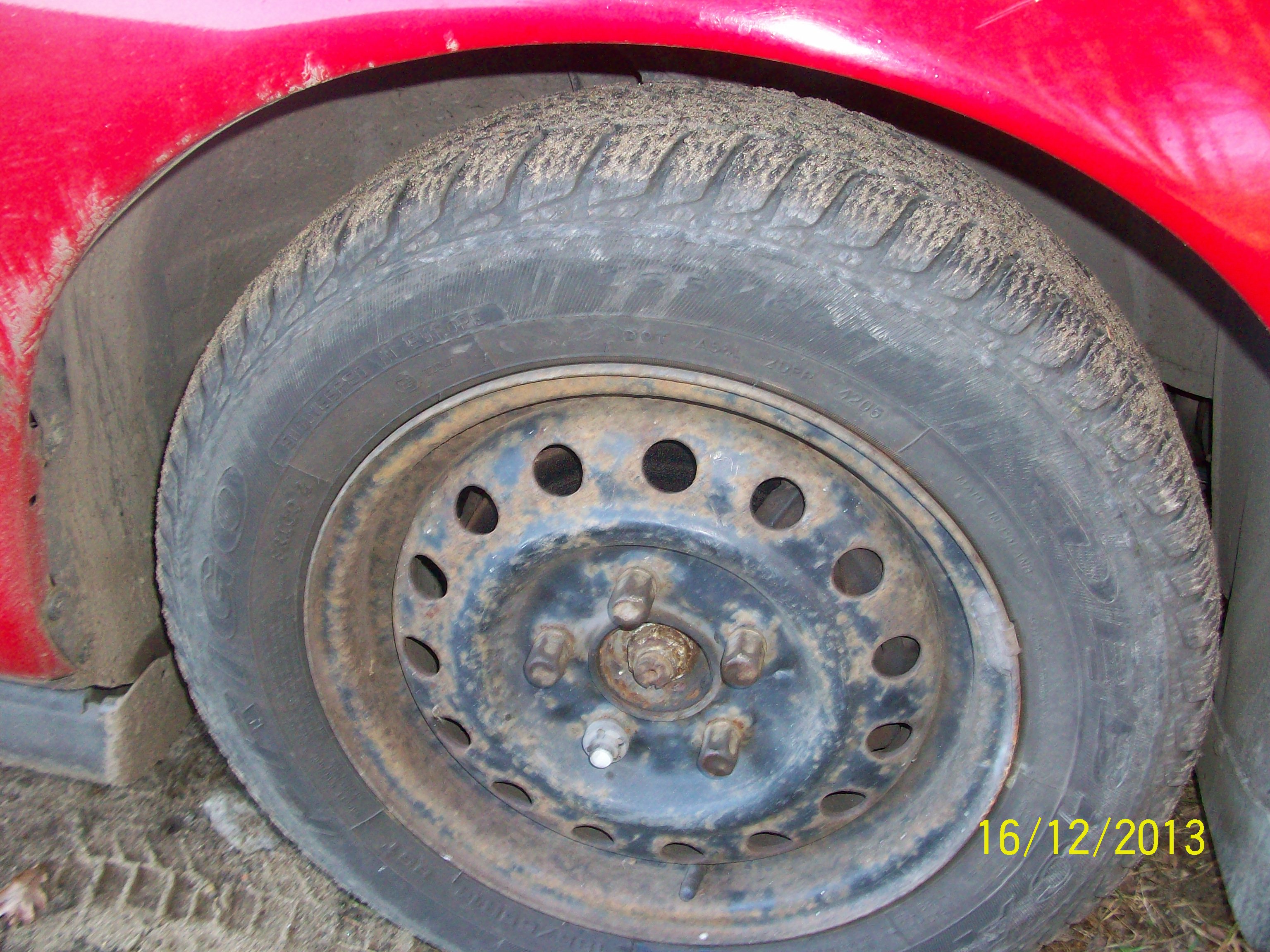

– koła: zima stalówki 14"

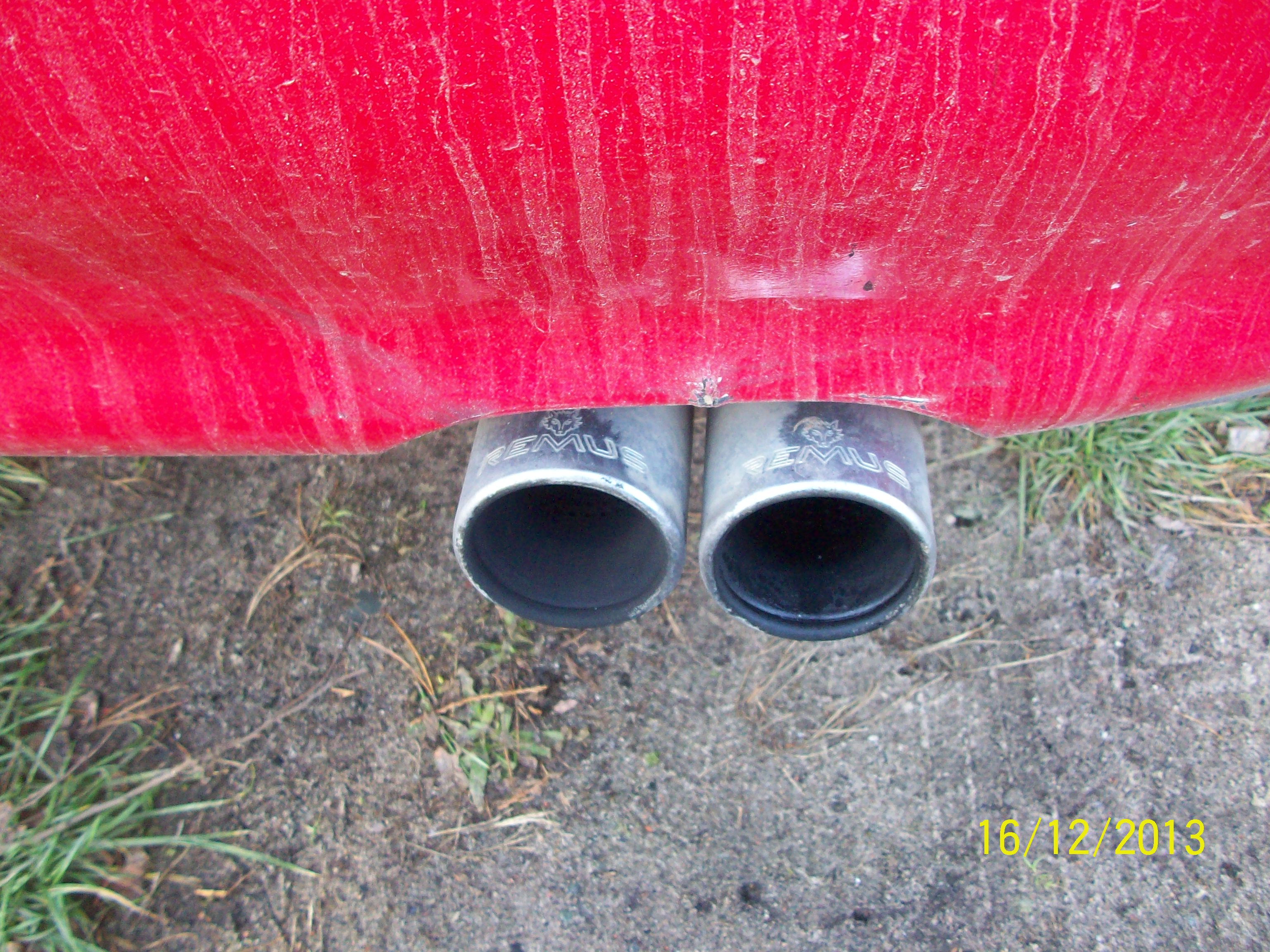

– seria z końcowym Remusa

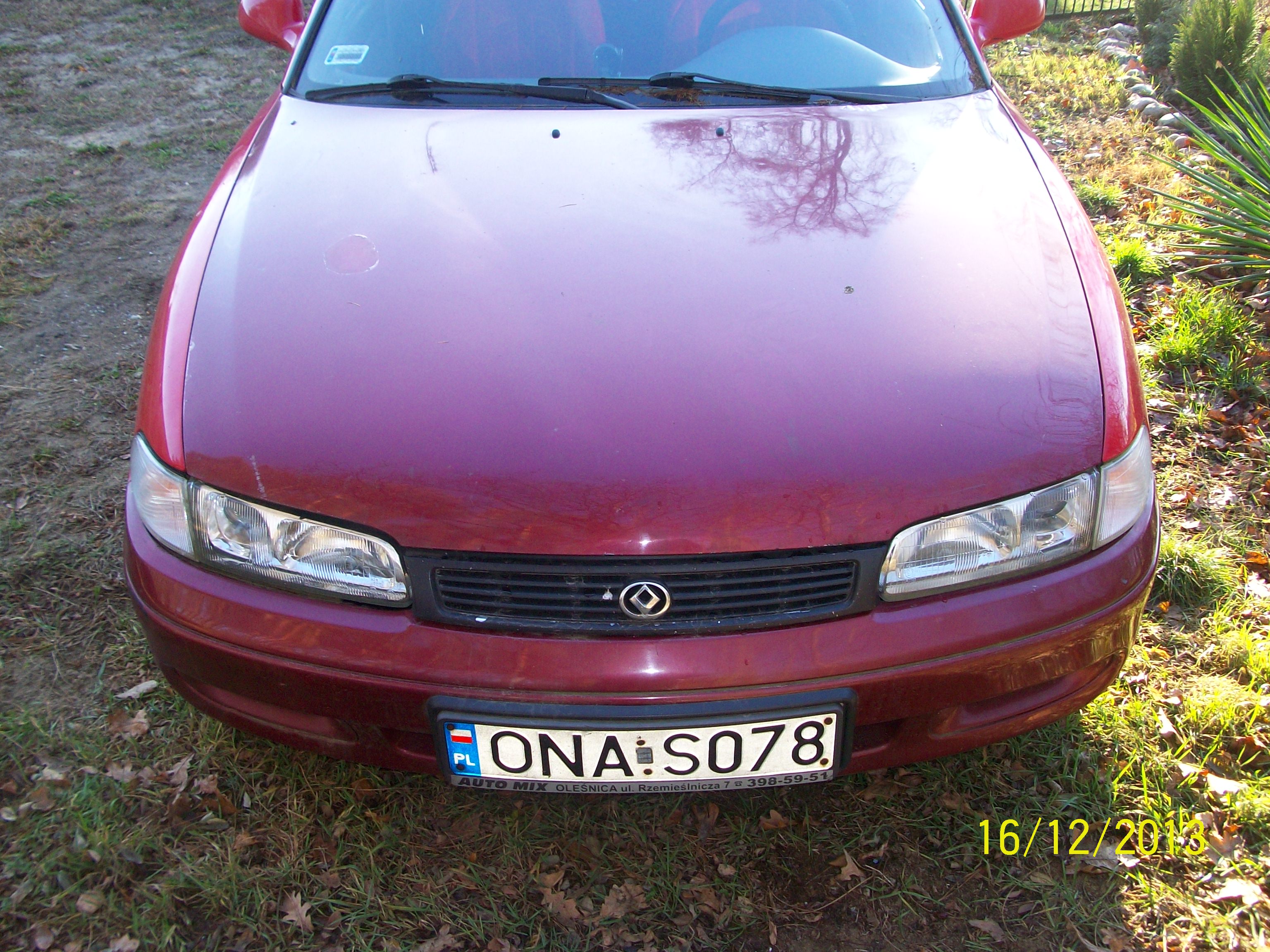

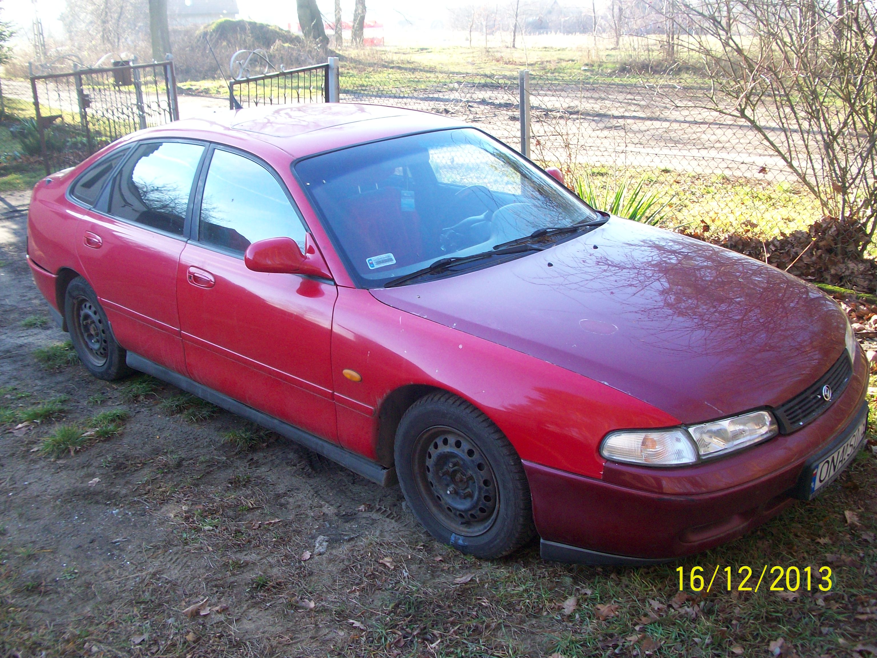

Foto:

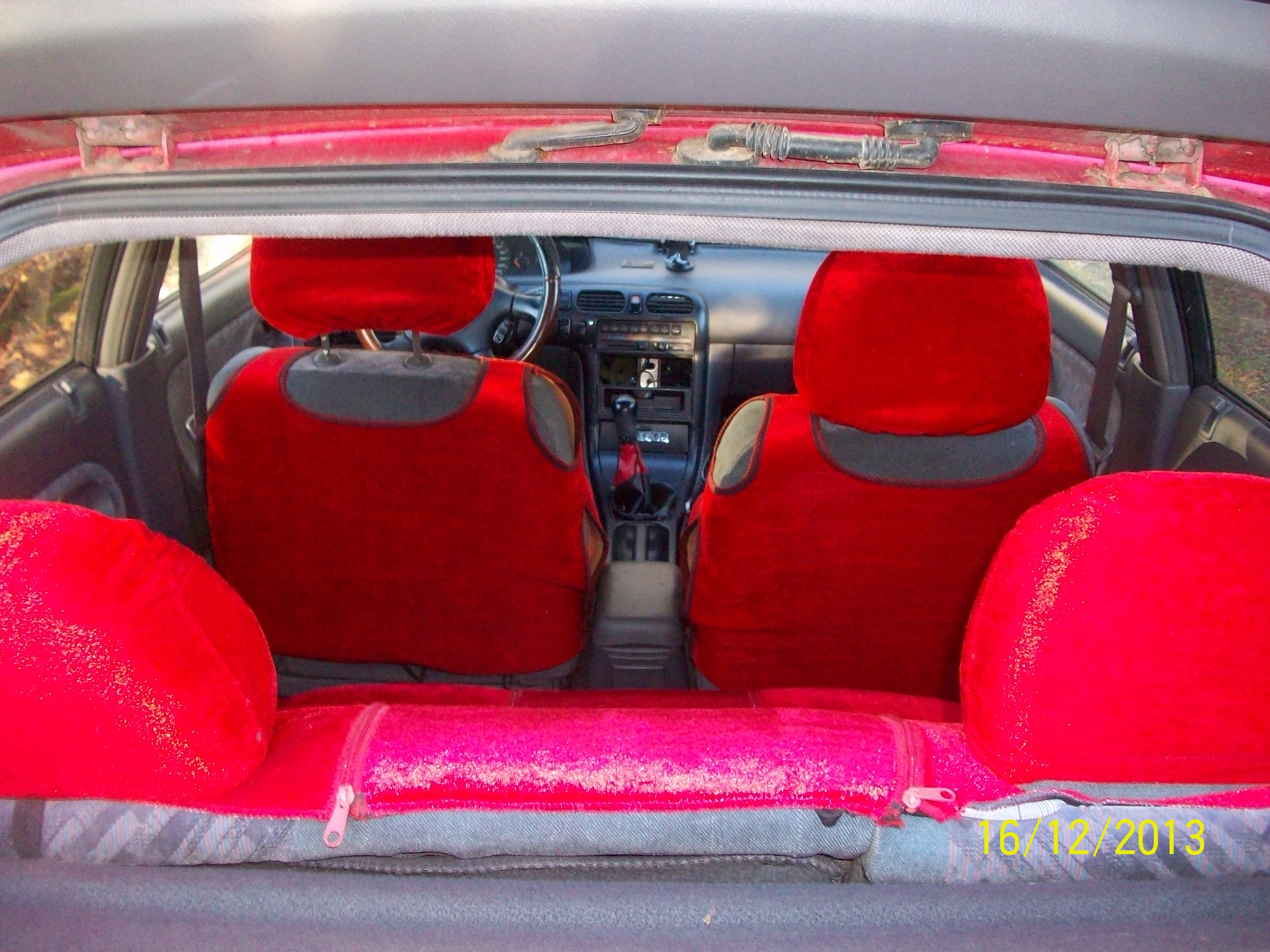

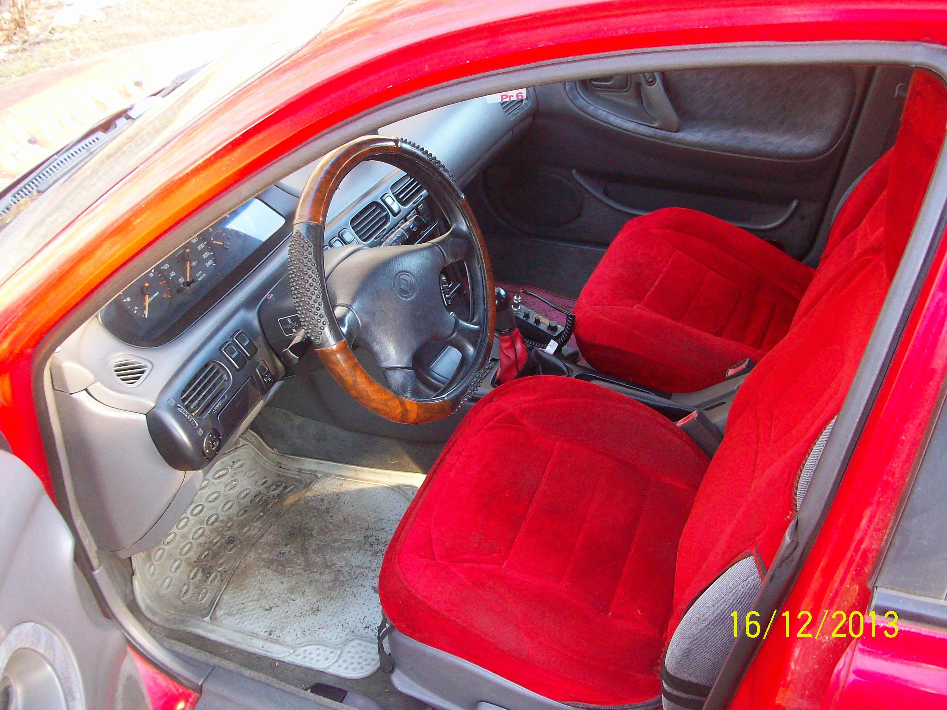

w środku brakuje paru plastików
"przygoda" parkingowa
zimówki Dębica Frigo. przydałby się kołpaki

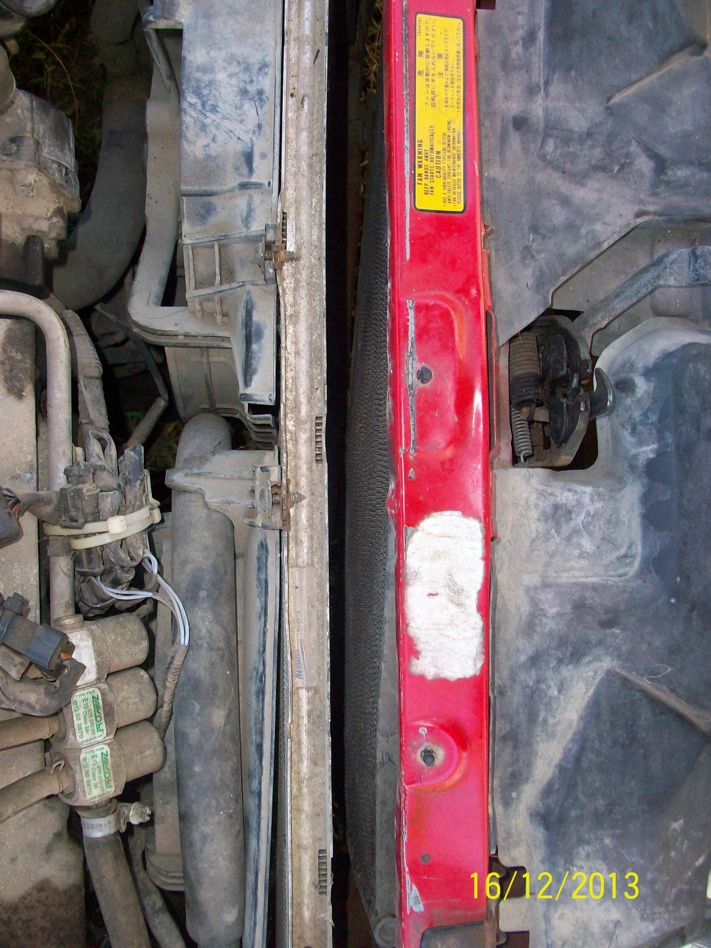

po kolizji przód składany jak widać na szybko :|

Będziesz miał zabawy z doprowadzeniem jej do świetności,ale jak już będzie zrobiona to frajda z jazdy nieskończona :) Wywal to coś z siedzeń :)

Oby Ci sie dobrze jezdzilo, no i czekamy na jakiegos update-a wygladu oraz technicznych napraw :) No i jak kolega na gorze napisal, czerwone siedzenia za ostre, chyba ze ktos lubi ;P

To czerwone "coś" oczywiście już wyleciało :D
A, jeszcze jedno. Jak pisałem w pierwszym poście, silnik w był zmieniony w 2005. Na kolektorze jest na pisana data któryś tam luty 2005 i przebieg 444 tys km! Czyli teraz ma około, jeśli nie ponad, pół miliona!

Za dużo jest w niej "druciarskich" napraw: alternator założony był od FS'a, przez co zrywało pasek bo w KLu jest inna rolka, pas przedni po dzwonie jest spawany, chłodnice powyginane jak chińskie "u", do tego padł mi ostatnio aparat zapłonowy, który też oryginalny nie jest. Szkoda mi jej, bo jest wygodna, świetnie prowadzi i jeszcze lepiej brzmi, ale za dużo musiałbym w nią jeszcze włożyc czasu, a co gorsze hajsu...
