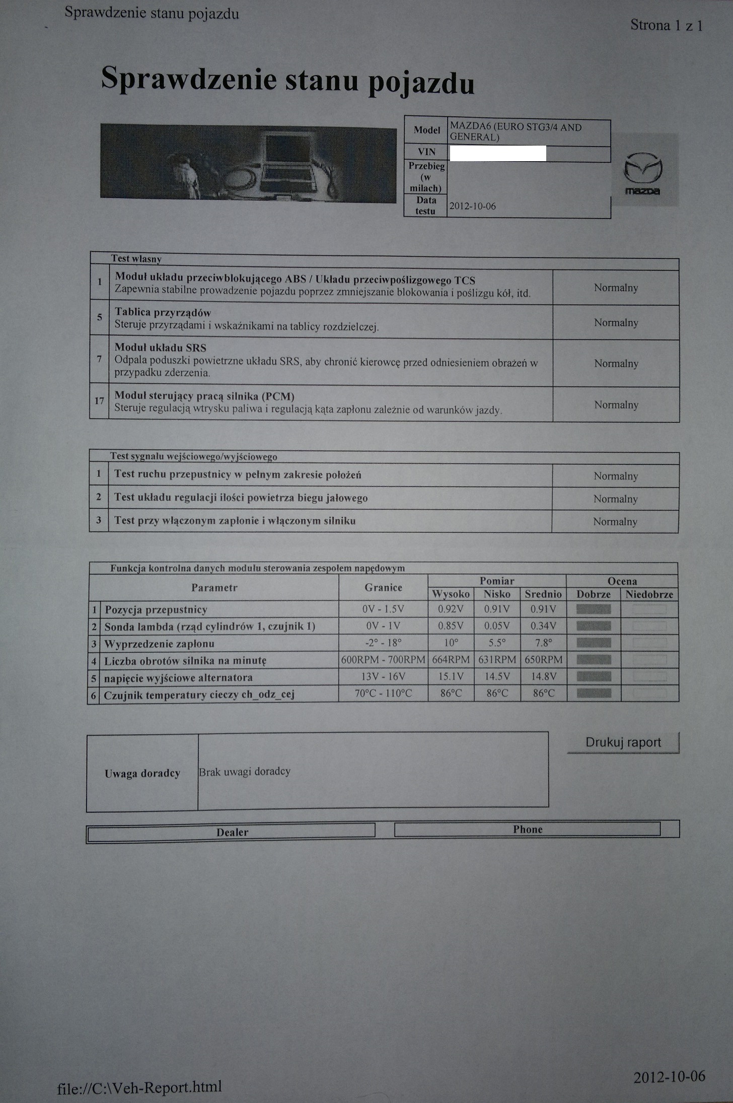

Postprzez matthies » 20 lut 2014, 17:29
jo coś tam było, kartka A4 tam były chyba wyniki pomiarów powłoki lakierniczej, chyba coś o kompresji i inne komentarze odnośnie nadwozia, podwozia i różnych elementów, ale było to chyba opisowo, coś jak "bez zastrzeżeń" "drobne uwagi" itp. Nie wie, czy jeszcze mam ten papier, ale postaram się poszukać to ci wrzucę.
EDIT:
trochę się rozpędziłem z tą kompresją chyba ;d znalazłem te papiery.
dopiero dopatrzyłem, że w pierwszym punkcie zrobili mi tylko 4 z przynajmniej 17 testów :O ciekawe czy wszystkiego nie sprawdzali, czy może nie jest to w ramach przeglądu.
ten drugi to dla potwierdzenia wpisów w książce, którą dostałem z autem. Taki raport dostałem do ręki, ale dla mnie ważna też była opinia ludzi którzy ją sprawdzali i powiedzieli że warto wziąć :)
Koszt = 200zł @ Mazda Impex Lublin
Przypomniałem sobie, że obdzwaniałem kilka ASO i ceny wahały się od 120 do prawie 400 zł. Co ciekawe, razem ze wzrostem ceny wzrastał czas trwania takiego badania (bo o to też pytałem) więc chyba te najtańsze to robią tylko pobieżnie.

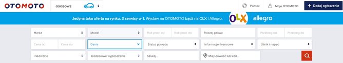

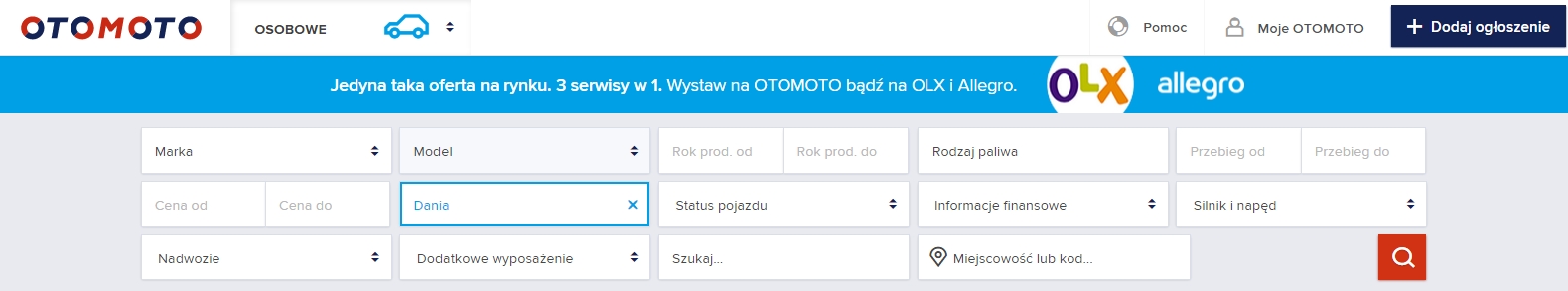

na otomoto można sobie wybrać kraj pochodzenia, można – z Danii:
Jeśli znacie VIN albo duński nr rejestracyjny, takie autko można fajnie posprawdzać na duńskich stronkach – przebieg, ilu właścicieli, czy nie stał wyrejestrowany przez pół roku, czy przeglądy przechodził bezproblemowo, czy ciąży na nim zadłużenie, itp.

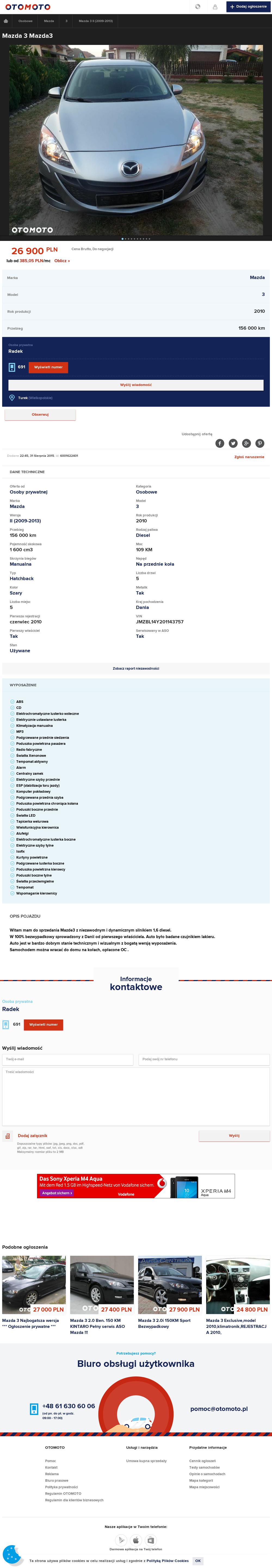

Weźmy sobie np. tę Mazdę 3:
http://otomoto.pl/oferta/mazda-3-mazda3 ... 188490a7f3
– podaje przebieg 156 000km ... chwilka ... sprawdzamy ... i już mamy oszusta:
http://www.nummerplade.net/soeg/?stelnr ... y201143757
– ta Mazda na badaniu technicznym (w Danii pierwsze jest po 4 latach od pierwszej rejestracji, później co 2 lata) 30-05-2014 roku miała przejechane 193 000km! – czyli ktoś rocznie latał prawie 50 000km, to w sierpniu 2015 roku, jak ją sprowadzali miała nie 156 000km, ale 256 000km!
Sprawdziłem – był jeden właściciel, czyli latał 50 000km, rocznie. Przekręcanie jest legalne, ale sprzedaż przekręconego nie, prawda? – no to jak ktoś kupi to śmiało może pozwać, bo to, że samochód ma cofnięty licznik jest prawdziwe. Nie wiem czy oni nie wiedzą, że duńskie samochody tak łatwo można sprawdzić? :D

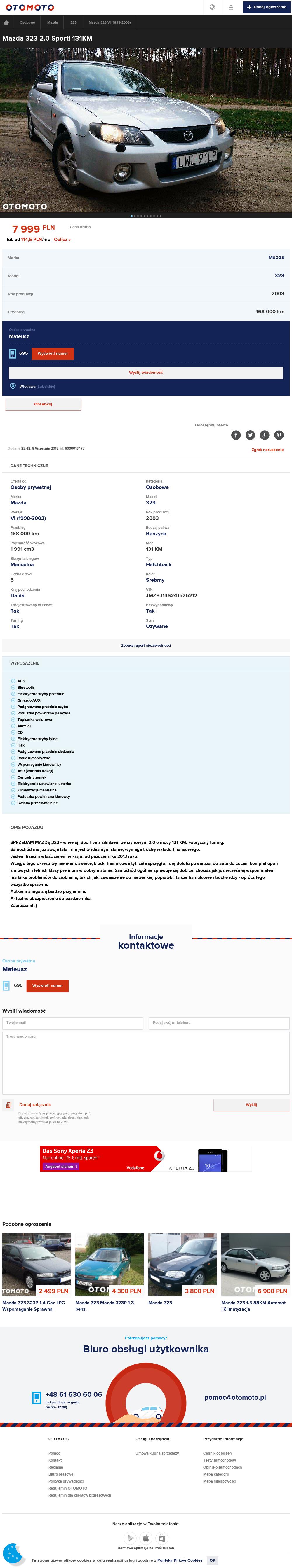

Weźmy inną, może się trafi ktoś uczciwy, np. ta:
http://otomoto.pl/oferta/mazda-323-2-0- ... 188490a7f3
Hmm ... taki VIN nie widnieje w duńskich systemach :D
http://www.nummerplade.net/loading/?ste ... S241526212

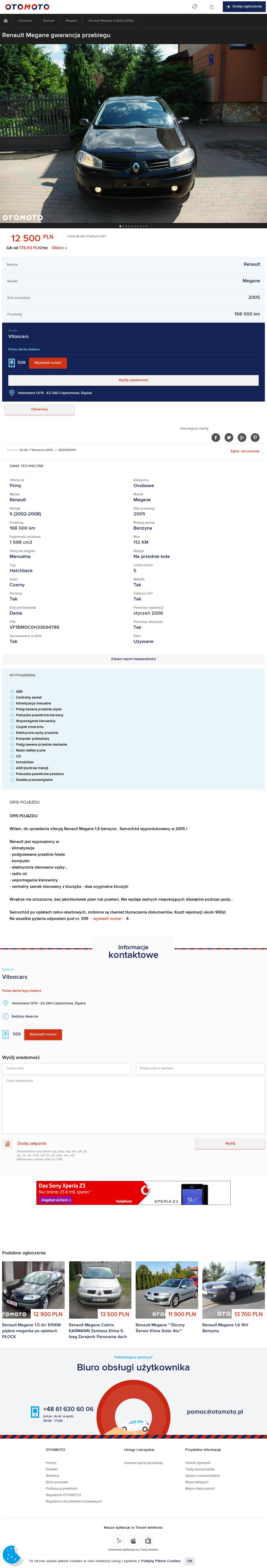

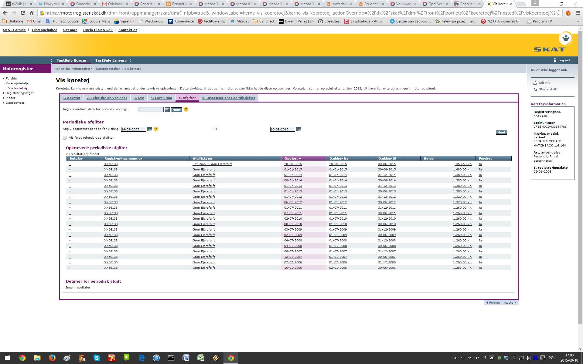

Może 3 traf będzie szczęśliwy? – niekoniecznie musi to być Mazda, weźmy coś innego – z gwarancją przebiegu:
http://otomoto.pl/oferta/renault-megane ... 383b804948
Przebieg jakoś niski nie jest, ale prawdziwy:
http://www.nummerplade.net/soeg/?stelnr ... 0h33694786

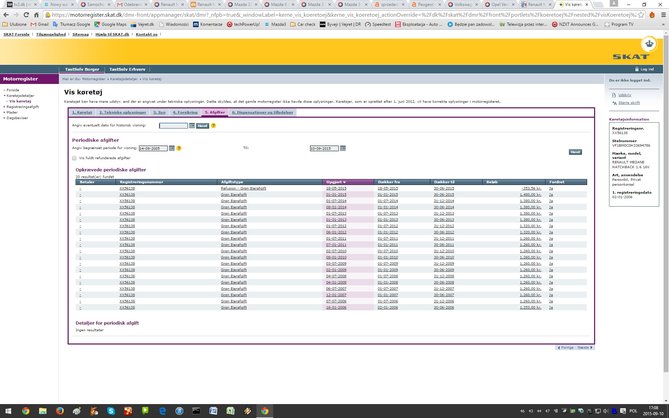

Samochód miał też 1 właściciela – od nowości:
– tutaj przydam się bardziej, do rozkodowania ;)
... i został wyrejestrowany z Danii 18-05-2015r.
