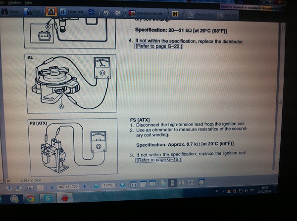

Cewkę można zmierzyć – uzwojenie pierwotne – mniejsze gniazdo – rezystancja między pinem 1 i pinem 3 . Uzwojenie wtórne – mała wtyczka – pin 3 – końcówka palca. Jeśli rezystancja jednego lub drugiego uzwojenia jest nieskończona – cewka jest przepalona. Nie wiem jaka powinna być rezystancja – może ktoś będzie wiedział? Jeśli padnięta jest cewka – wymiana.3 pin jeszcze sprawdz w 3pinowej kostce 12V

wedlug manuala 20-31 om ja mam 16 om znaczy ze nie dziala?

sprawdzilem cewke jak wyzej na zdjeciu i na porzednim aparacie mam 15.00K-om
