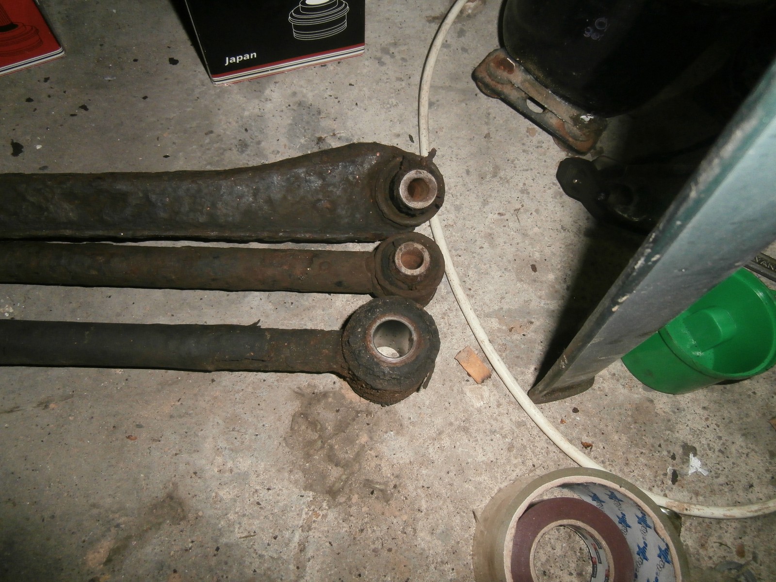

Postprzez szumki44 » 12 lut 2014, 11:05
Postęp jest ^_^ wymienione wszystkie wahacze, tylna belka , stabilizator tylny, czas na amorki i przód ..
Problemy jakie napotkałem to śruba łącząca 2 wahacze zapiekła się w piaście . Pryskane palnik i dało rade . Najlepsze jest to że tylna belka jest z innego modelu i brana na oko :D pasuje ^_^ ...
Mimo-śrub udało się uratować ale i tak dałem nowe bo łatwo nie szło..

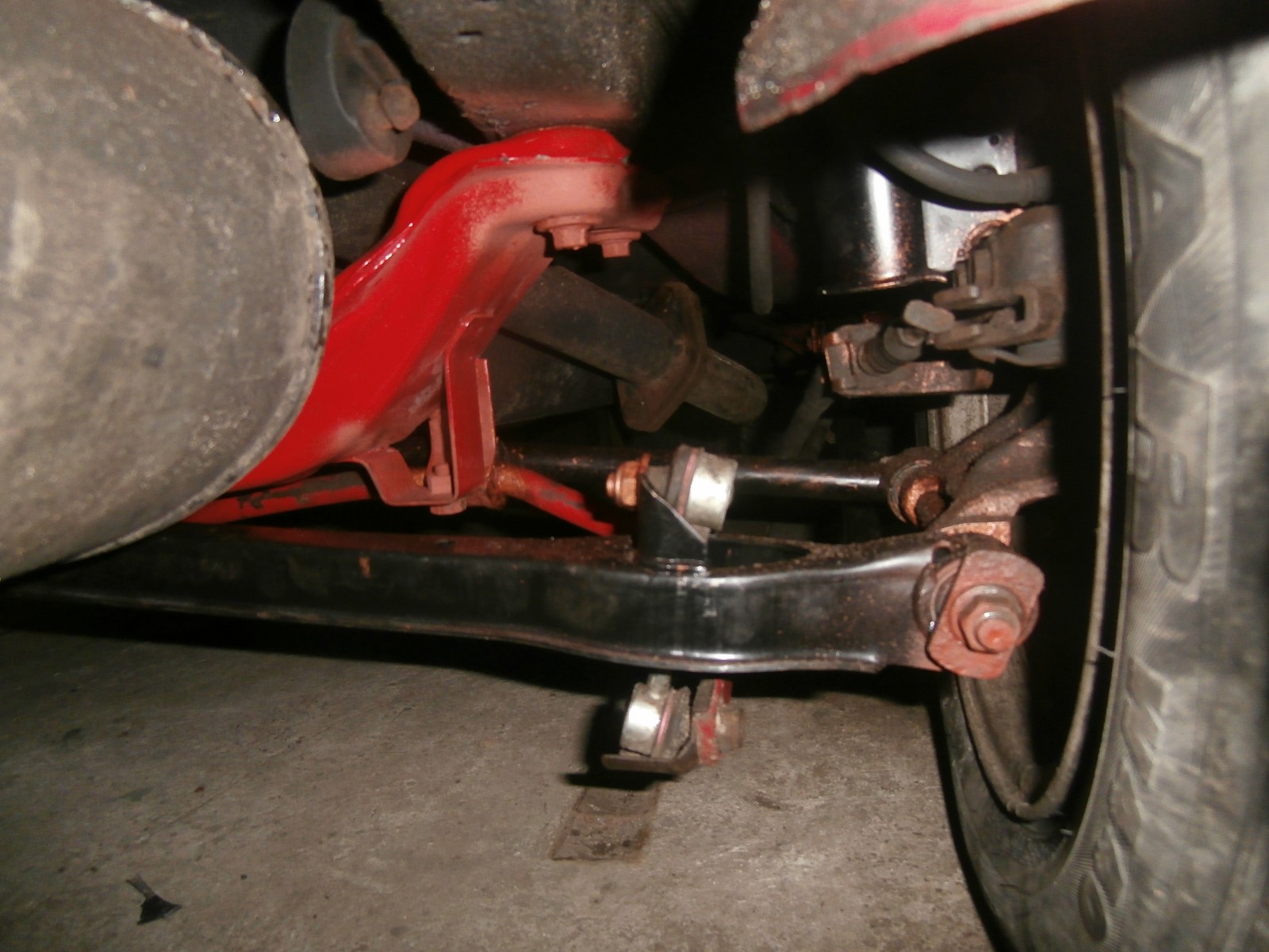

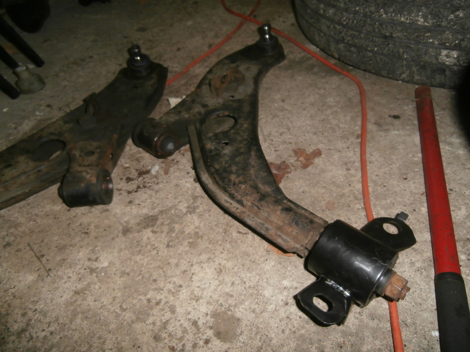

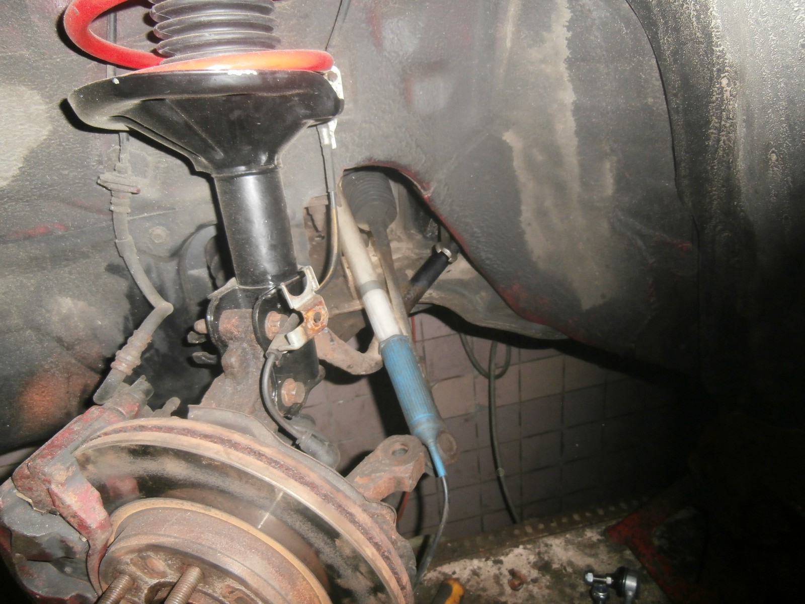

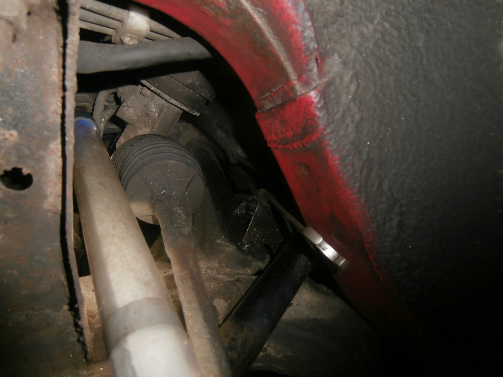

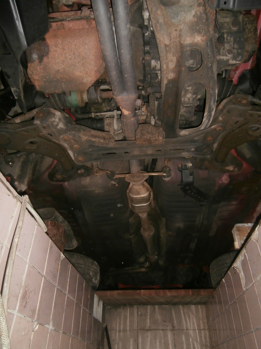

Postprzez szumki44 » 12 lut 2014, 23:50

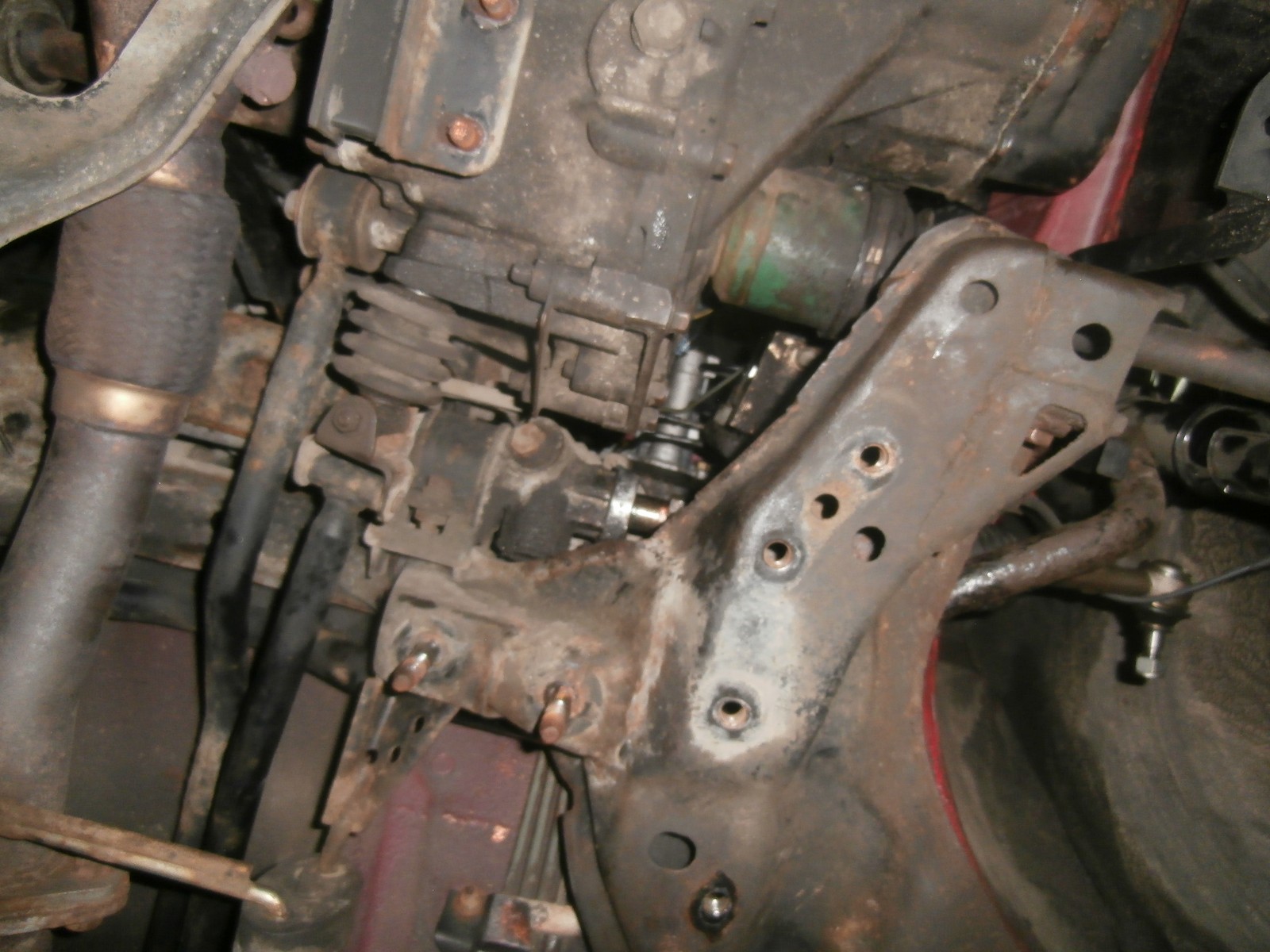

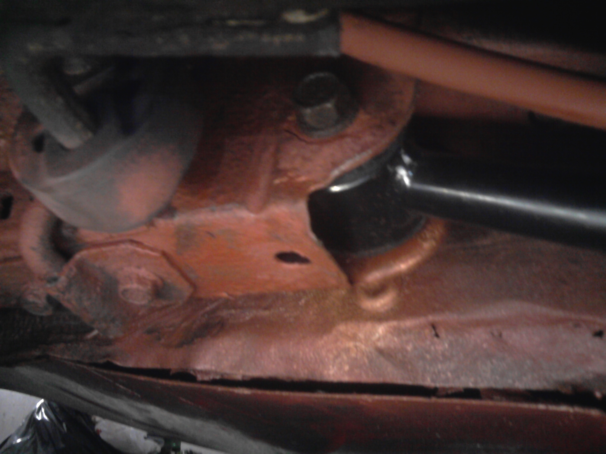

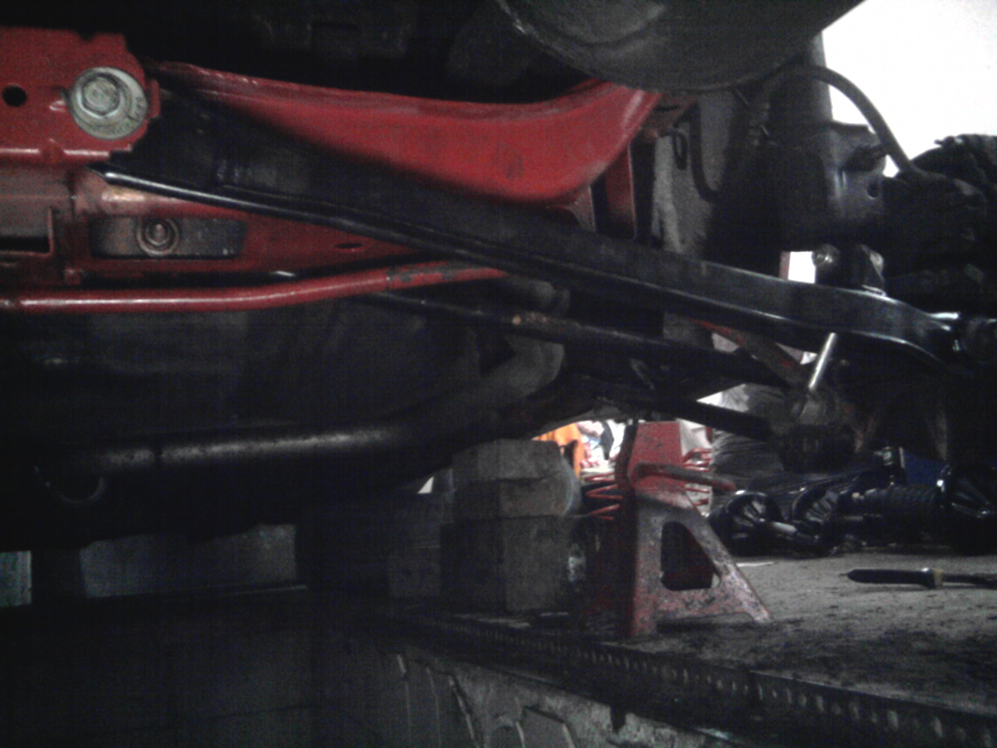

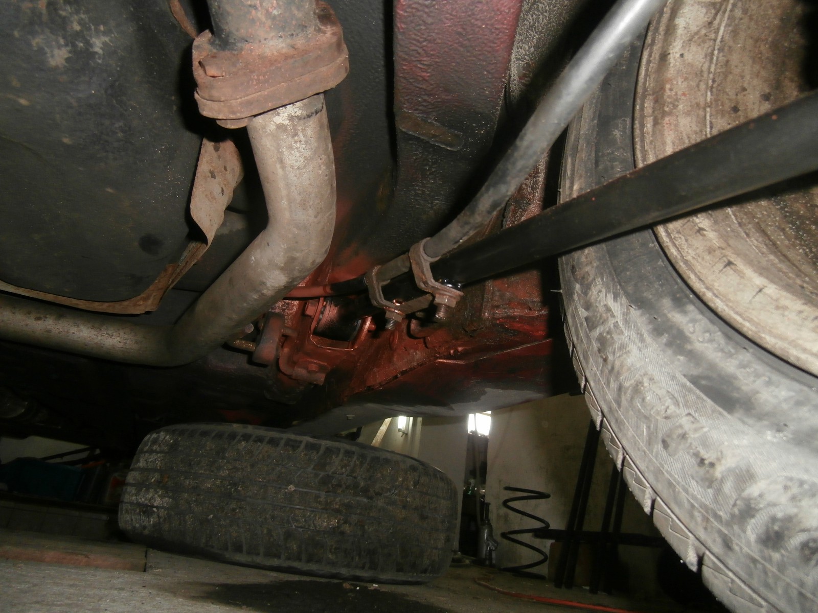

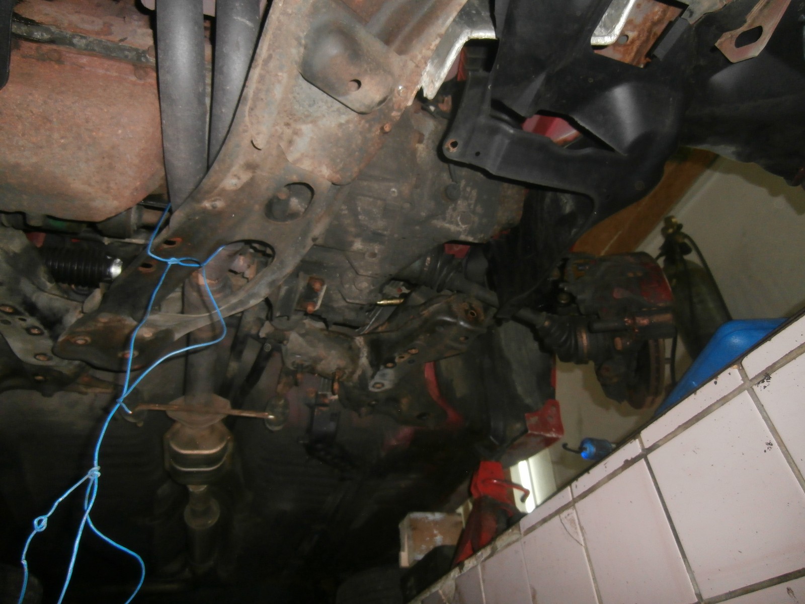

Sorki zapomnialem aparatu wziac :P wiec robilem znow tosterem zdjecia :P oto co narobilem :D zdjecia KUPA :P ale cóż .....
ogólnie amorki wymienione , wahacze też wszystko przesmarowane zakonserwowane epoxydowym podkladem :) oczyszczone mocowania też wiec powoli do przodu.,.... dzisiaj przod zruszony :) amorki wymienione przednie wszystkie sruby wahaczy luzne :D wiec tylko na spokojnie dzialac:) wezme aparat i cykne normalne zdjecia:)

Postprzez noxes » 13 lut 2014, 22:35
Jesteś pewny, że to czerwone to epoxyd?
Jesteś pewien, że dobrze to zrobiłeś?
Sprzedam części;
Mazda xedos 6 v6
Mazda 626 1.8-2.0
Od: 19 gru 2009, 21:23
Posty: 3282 (5/5)
Skąd: Garwolin
Auto: AUDI A4 B6 1.8T
Postprzez szumki44 » 14 lut 2014, 00:14
noxes napisał(a):Jesteś pewny, że to czerwone to epoxyd?
tak napisali :) a co to zawiera nie interesuje mnie to :) ...
czy dobrze zrobiłem ? oczyściłem napryskałem :) i na każde łączenie elementów dałem smar :). Na pewno lepiej to niż u mechaników gdzie wymieniają części nawet nie oczyszczając i na wywalonego....
Tutaj zdjęcia bez opisu .... :)

Postprzez kamilspider » 14 lut 2014, 10:49
Ale fotostory :D
Z tyłu zapomniałeś linki od ręcznego podpiąć do zacisków ;)
Niezły klucz do staba, a Pan spawacz bez maski wymiata <oczy>

Postprzez szumki44 » 14 lut 2014, 10:57
Pan spawacz spawał mi nasadkę do odkręcenia piasty :D bo 2 klucze pękły :D tak zapieczona :D ale 2m rura dała radę . W sumie chciałem ciąć przegub :D Linki ręcznego nie podczepiam :) bo ręczny do regeneracji ^_^
