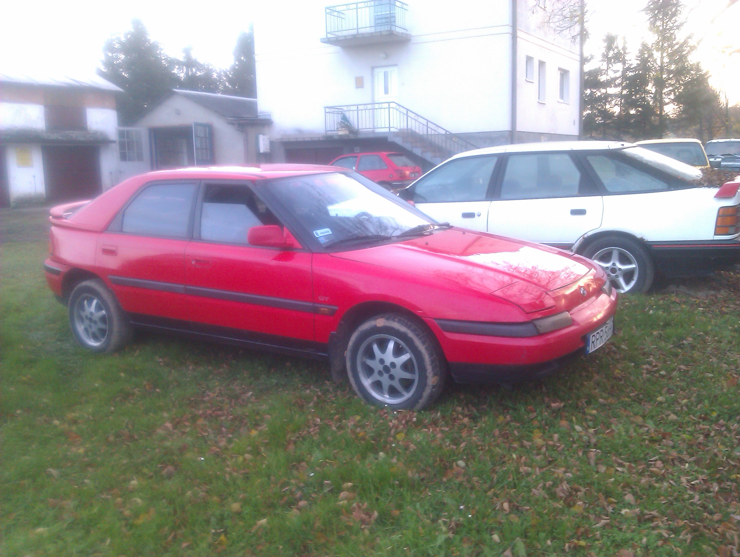

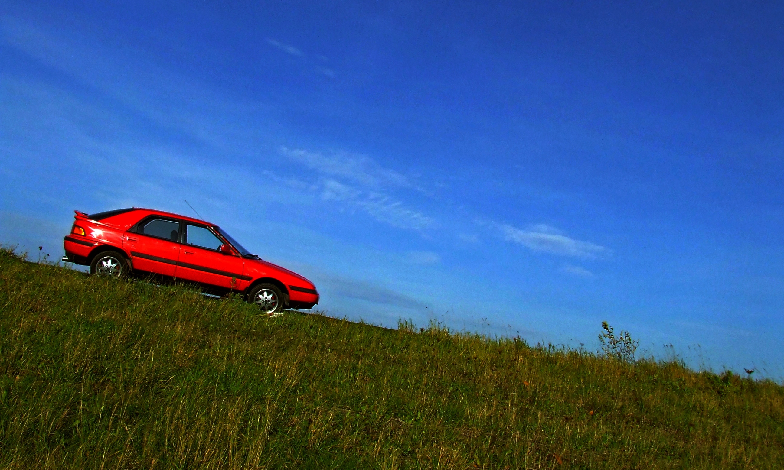

Tak wyglądała zaraz po zakupie
Już na nowych blachach

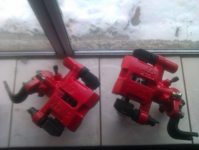

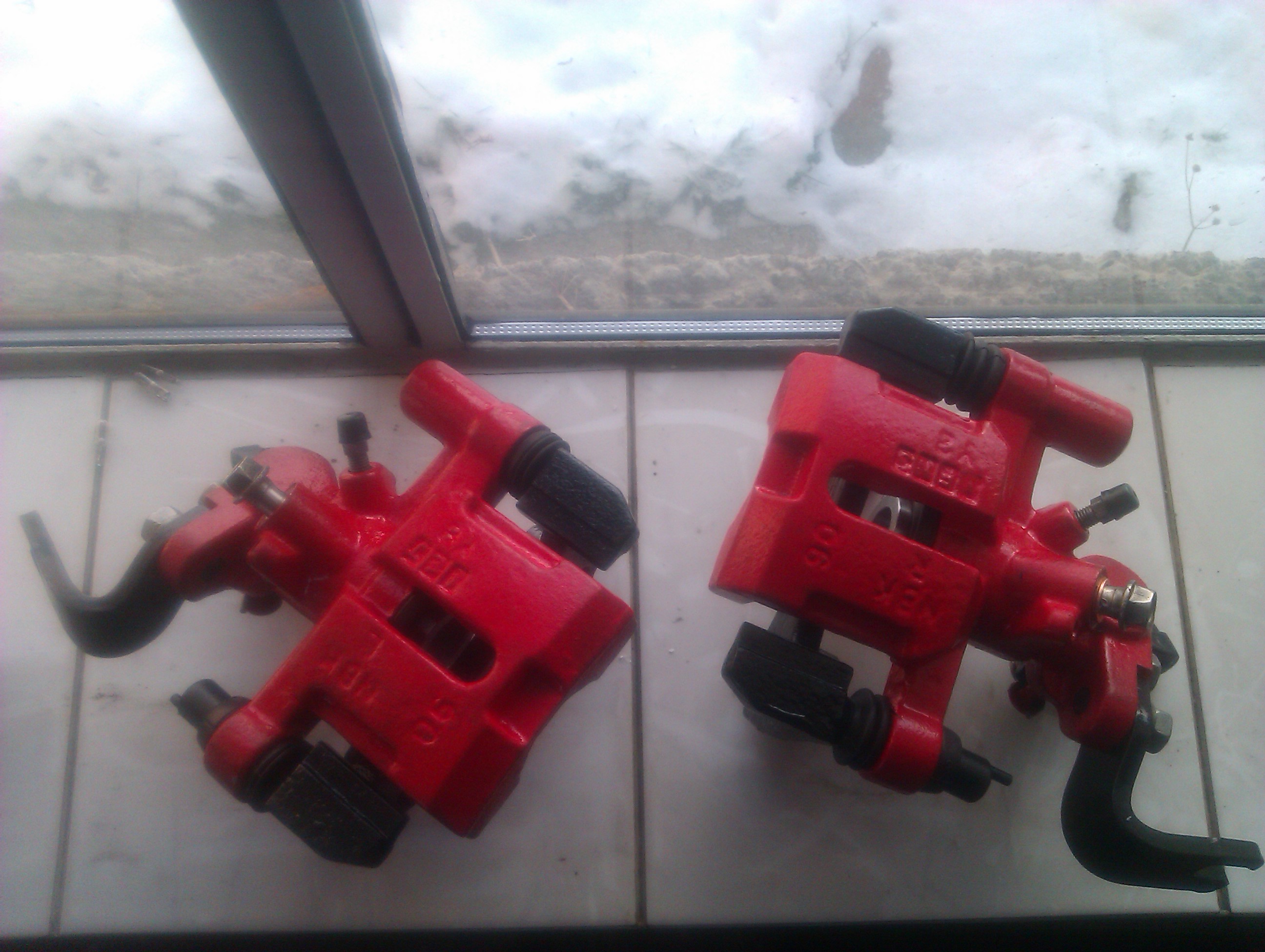

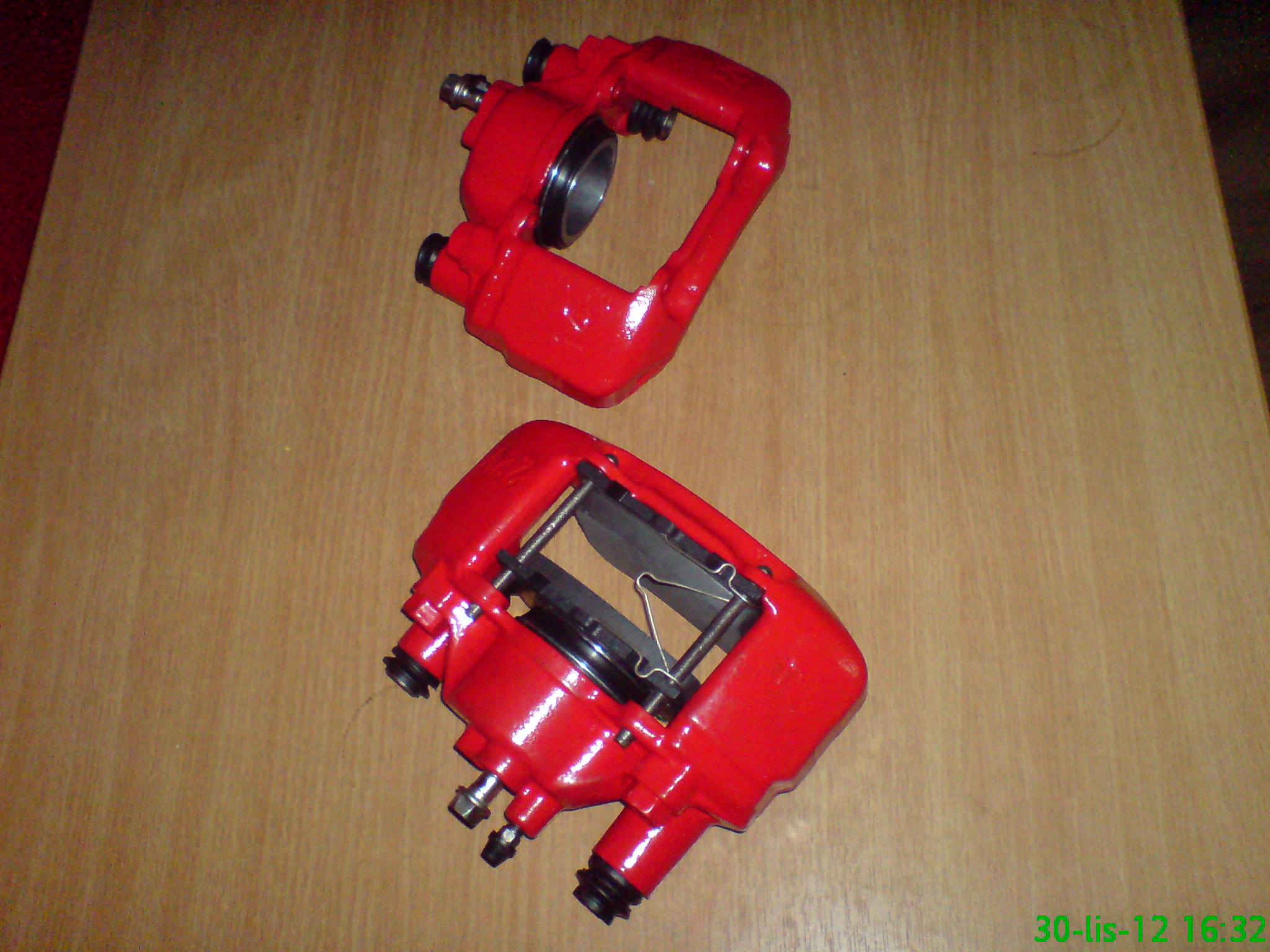

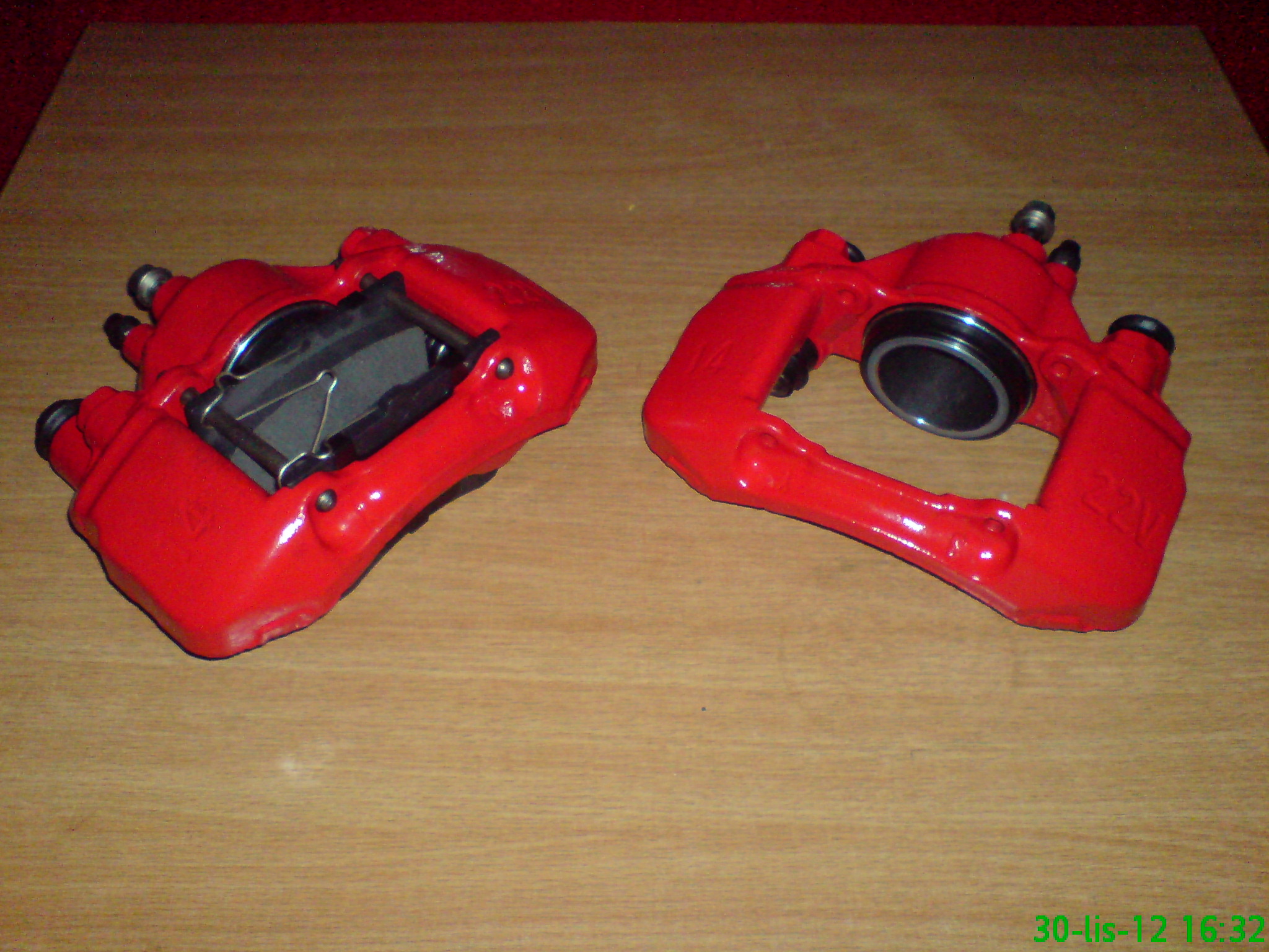

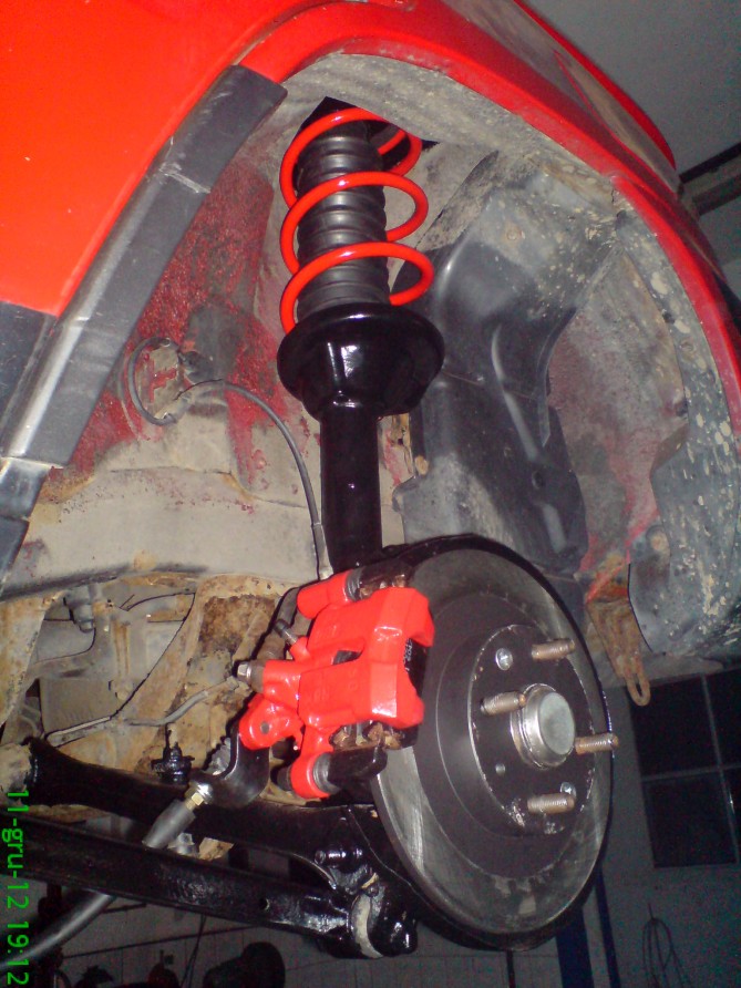

Zaciski oczywiście zregenerowane od podstaw tj, nowe tłoczki, wszystkie gumki nowy lakier i td

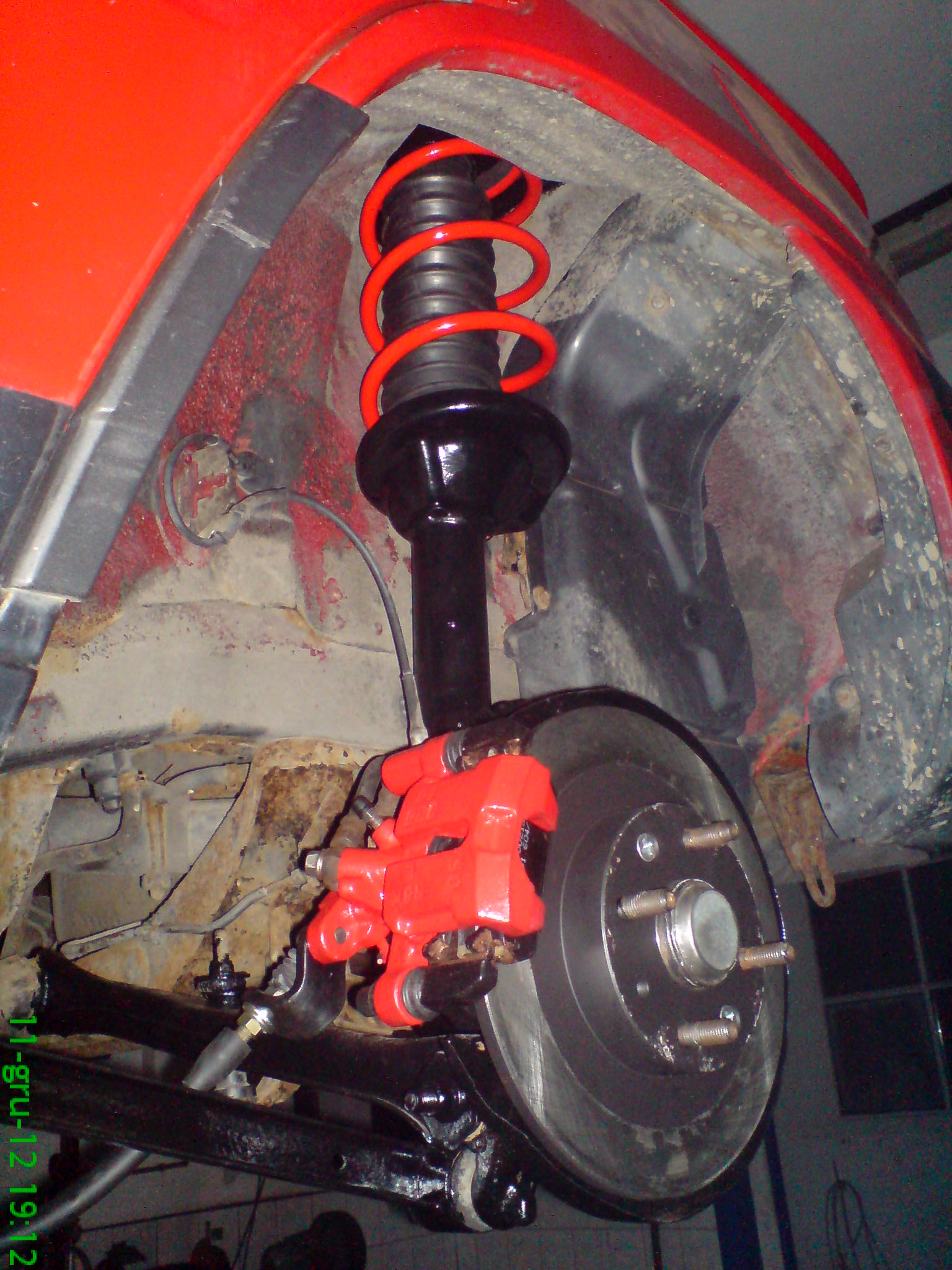

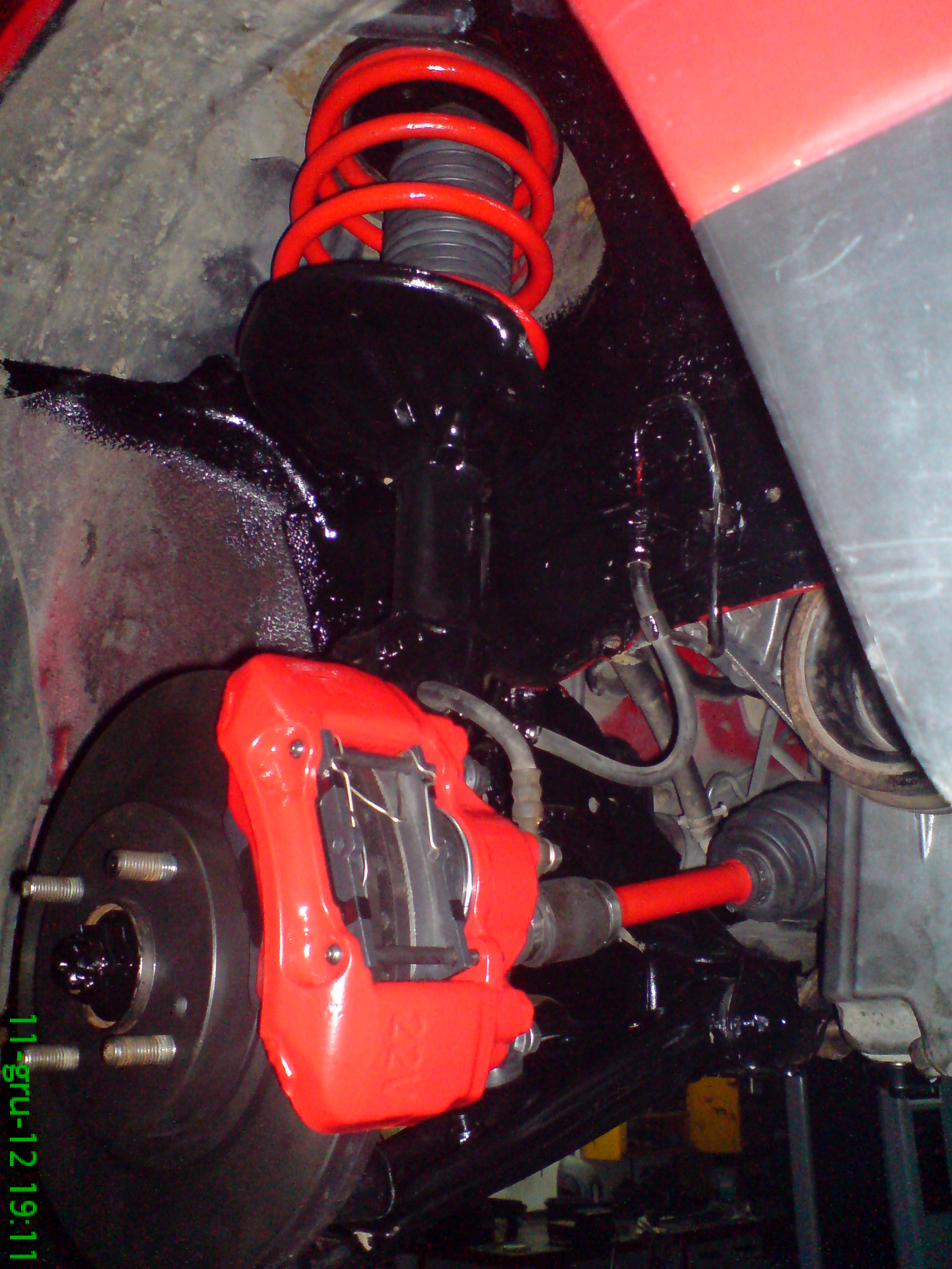

Na pierwszy ogień poszły hamulce

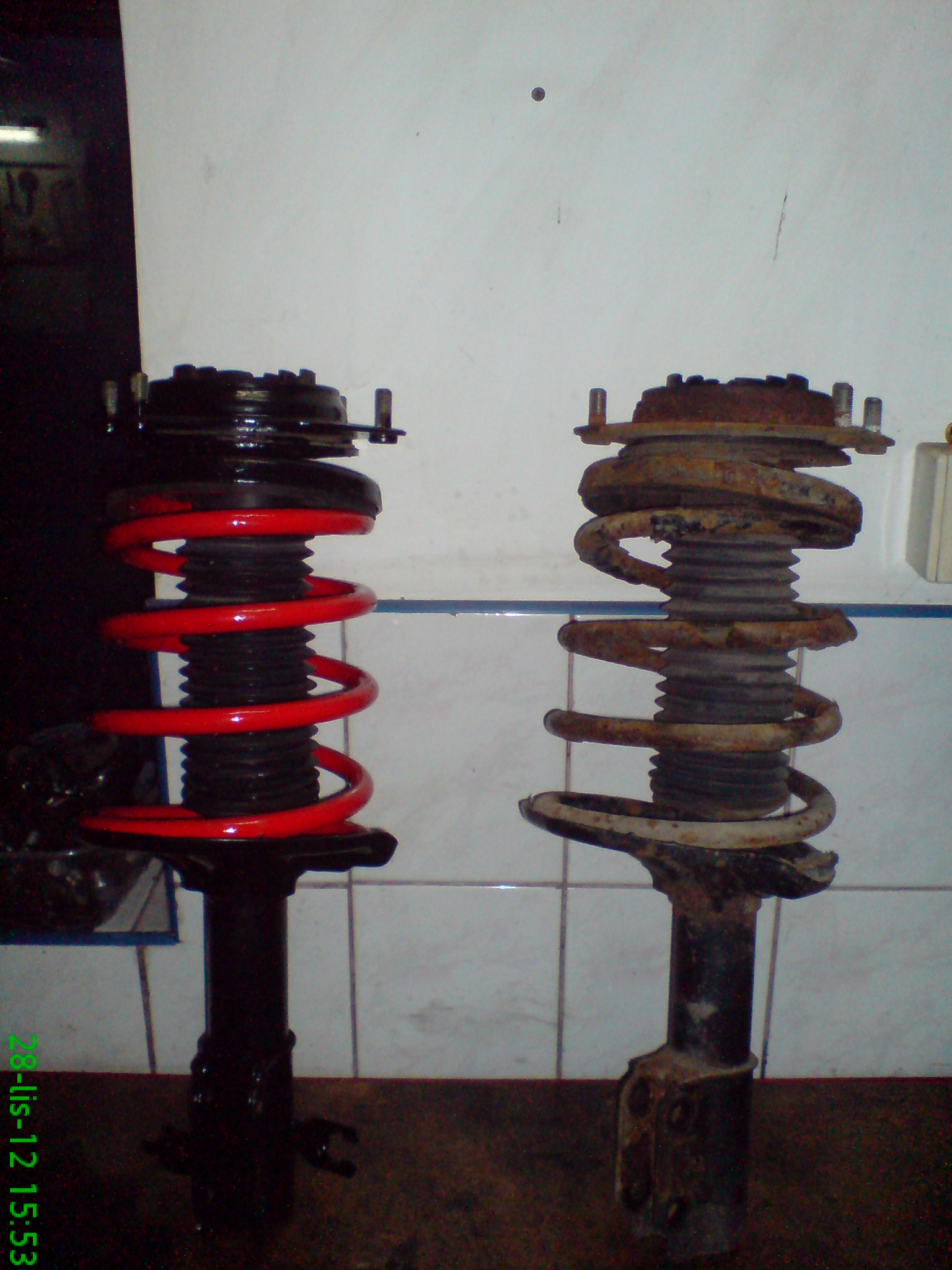

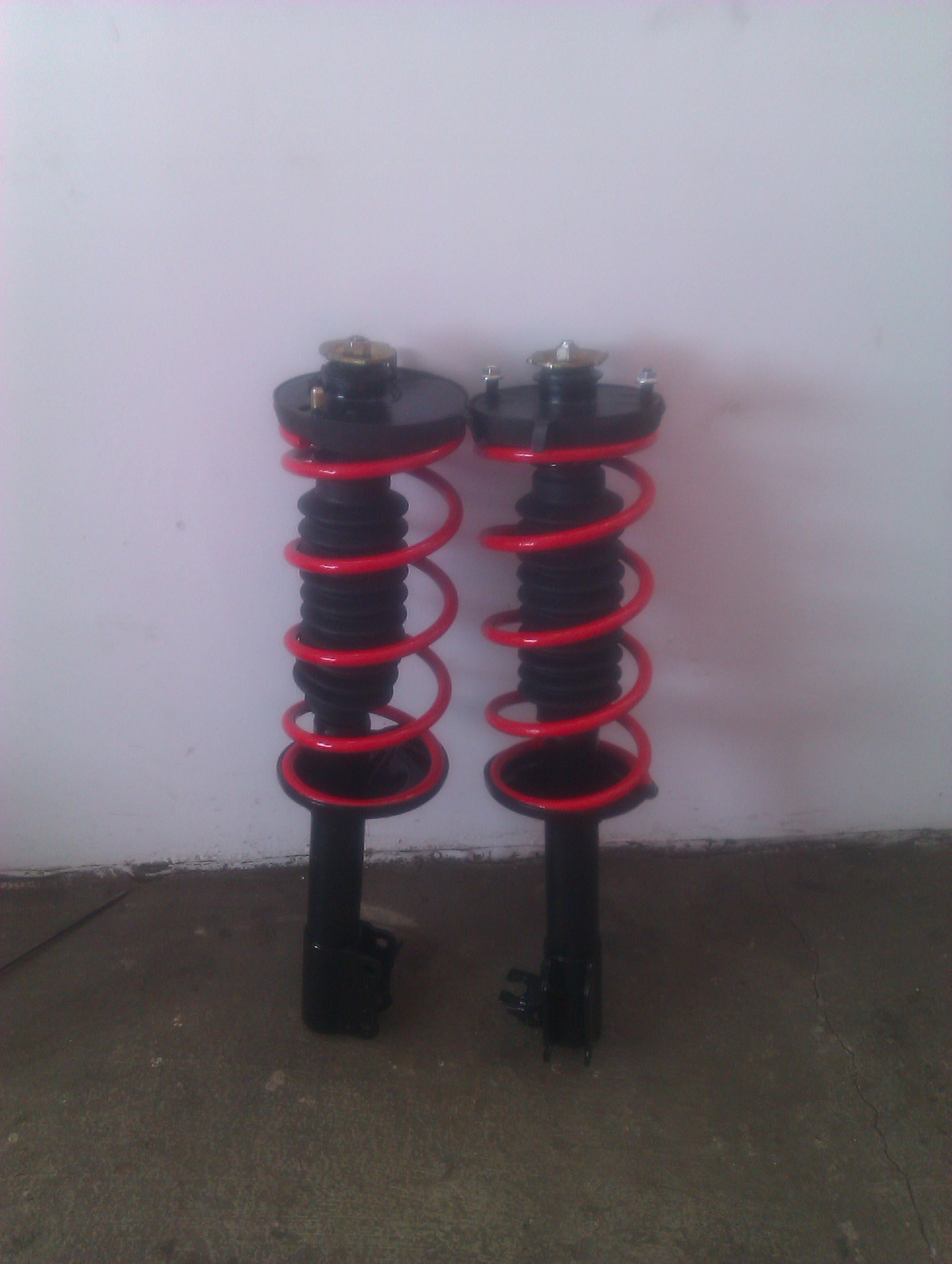

Amortyzatory też wymagały wymiany
Amorki przód
No i tynie
Po zmontowaniu tak to mniej więcej wyglądało
Nie mogło również zabraknąć nowych łączników stabilizatora, końcówek drążków, gałek wahaczy, gum na półosie czy też nowych linek do ręcznego

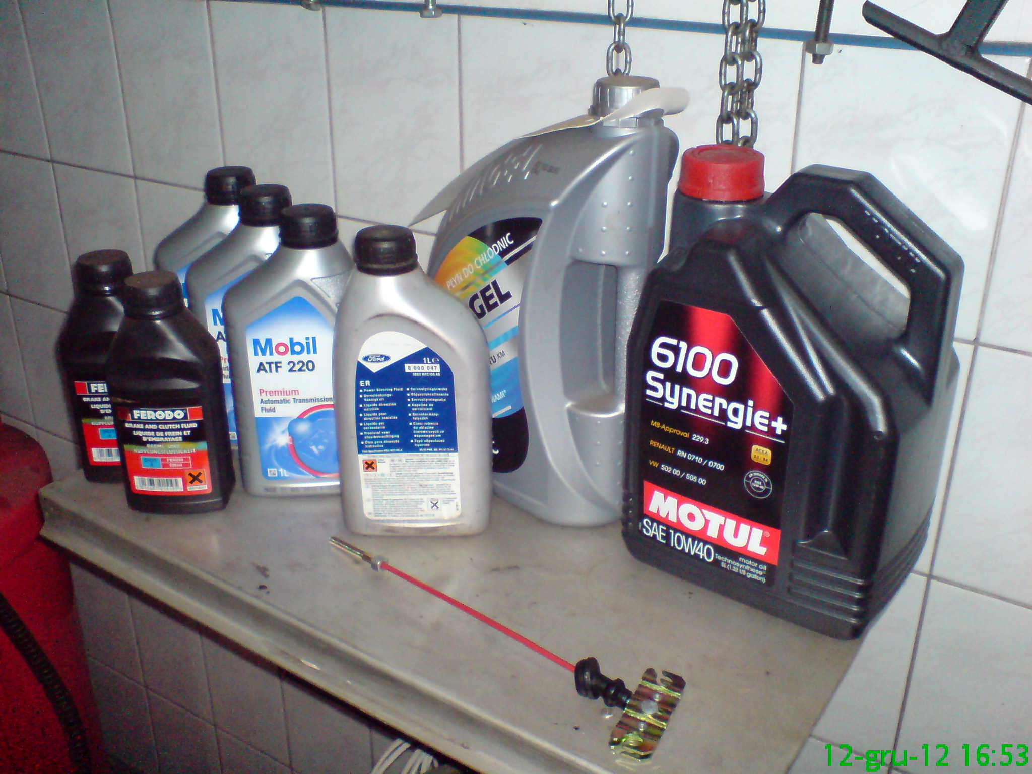

-Oczywiście kompletny rozrząd, wszystkie płyny i oleje ( silnikowy, skrzynia, wspomaganie )

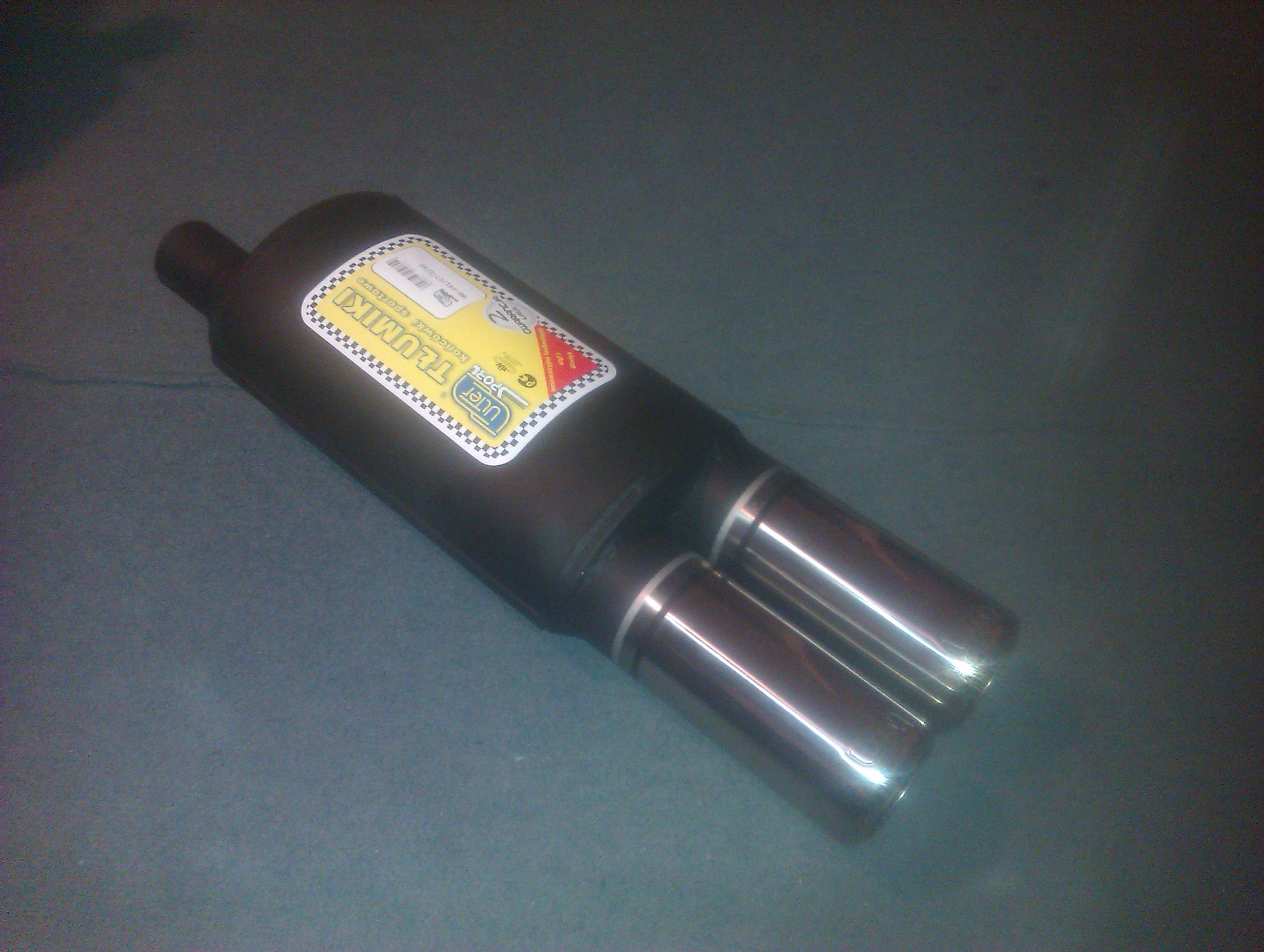

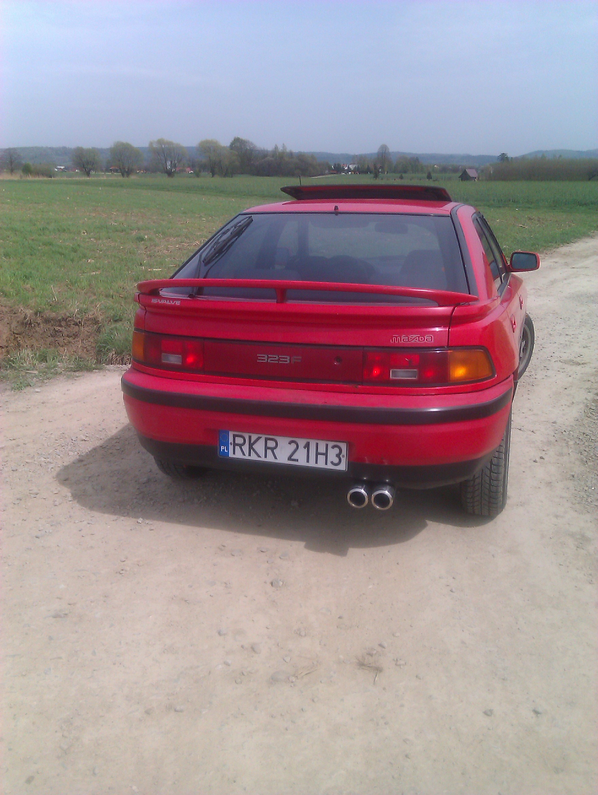

Na początek dostała nowy tłumik końcowy firmy Ulter
No i tyłeczek nabrał wyrazu

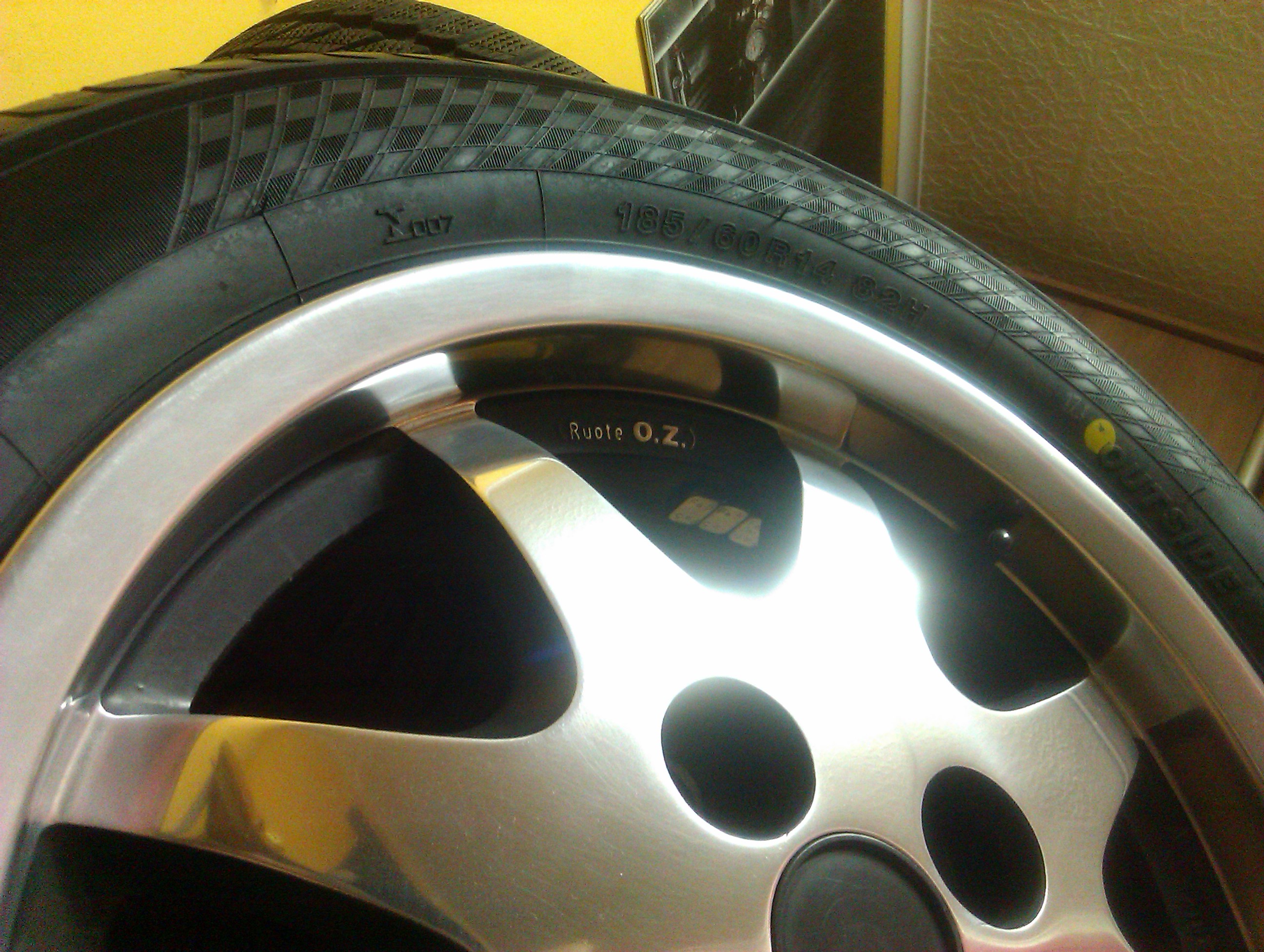

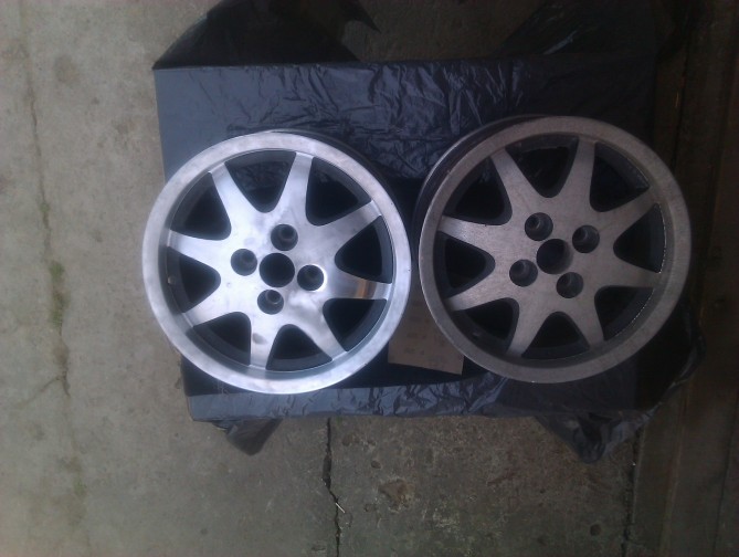

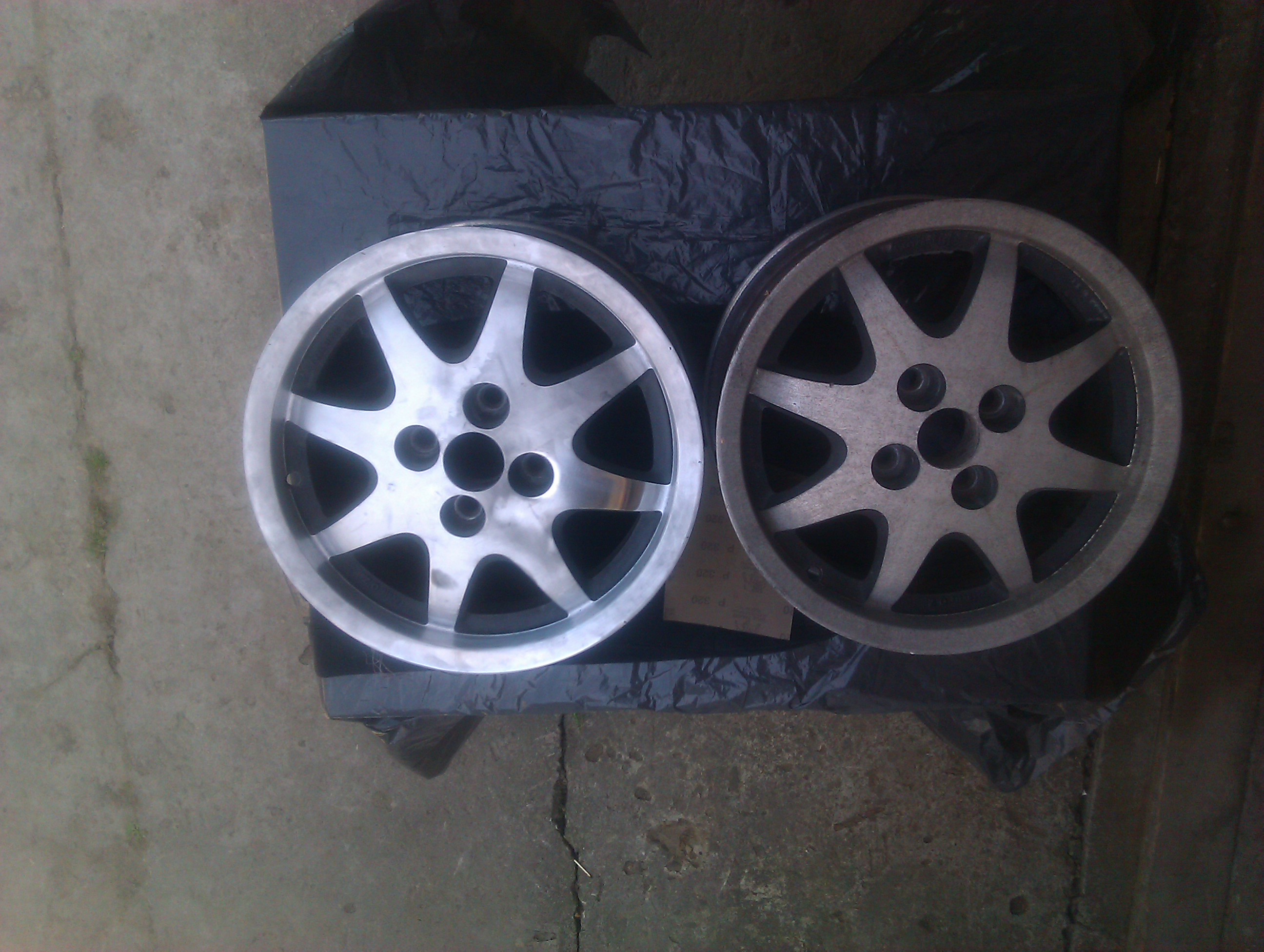

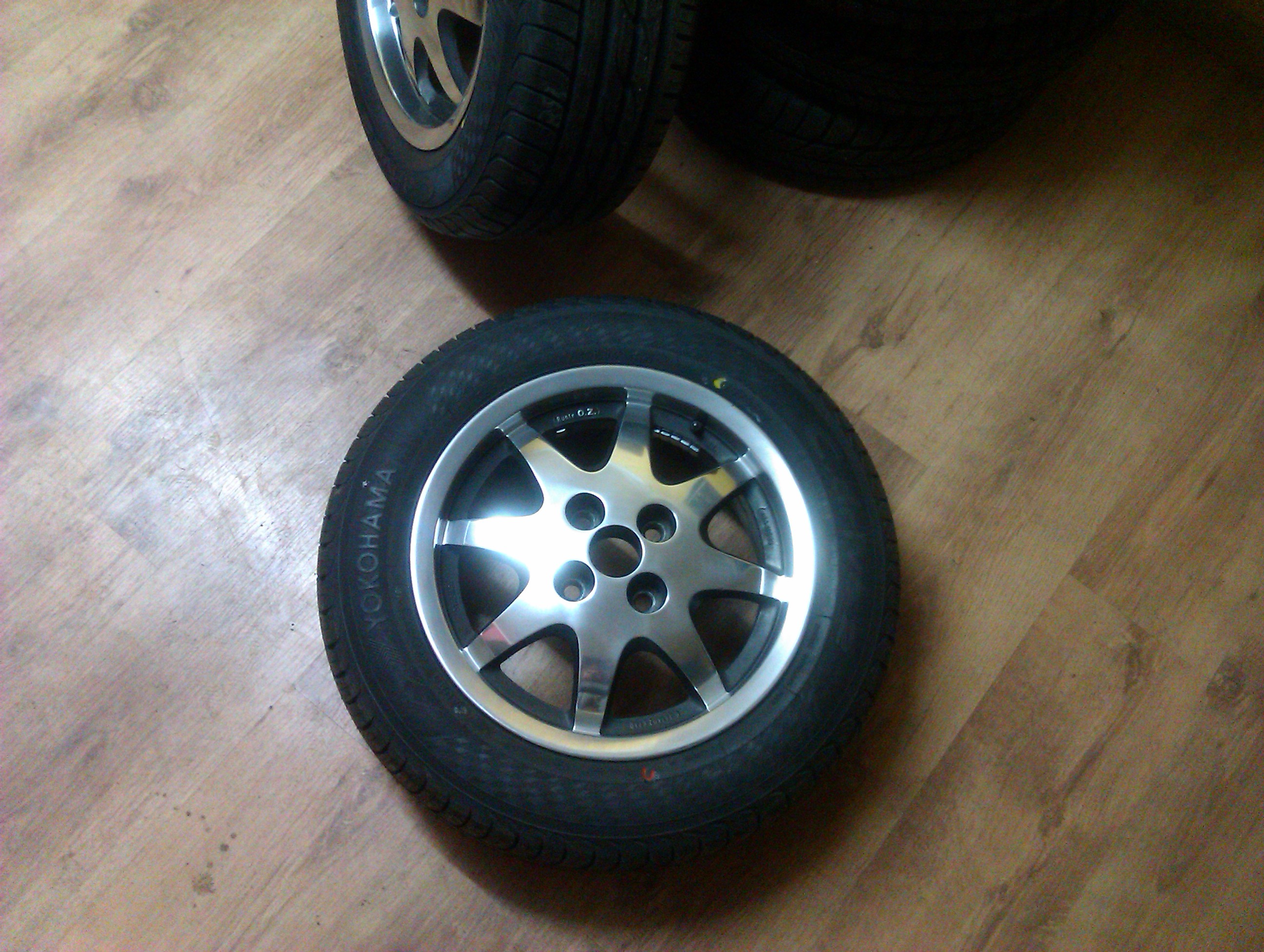

Później zacząłem zastanawiać się co zrobić z tymi paskudnymi felgami na nowe za bardzo nie stać a te co się okazało bardzo lekkie O.Z.-tki można przecież wypolerować :D
W trakcie czyszczenia
Pomału zaczyna wyglądać

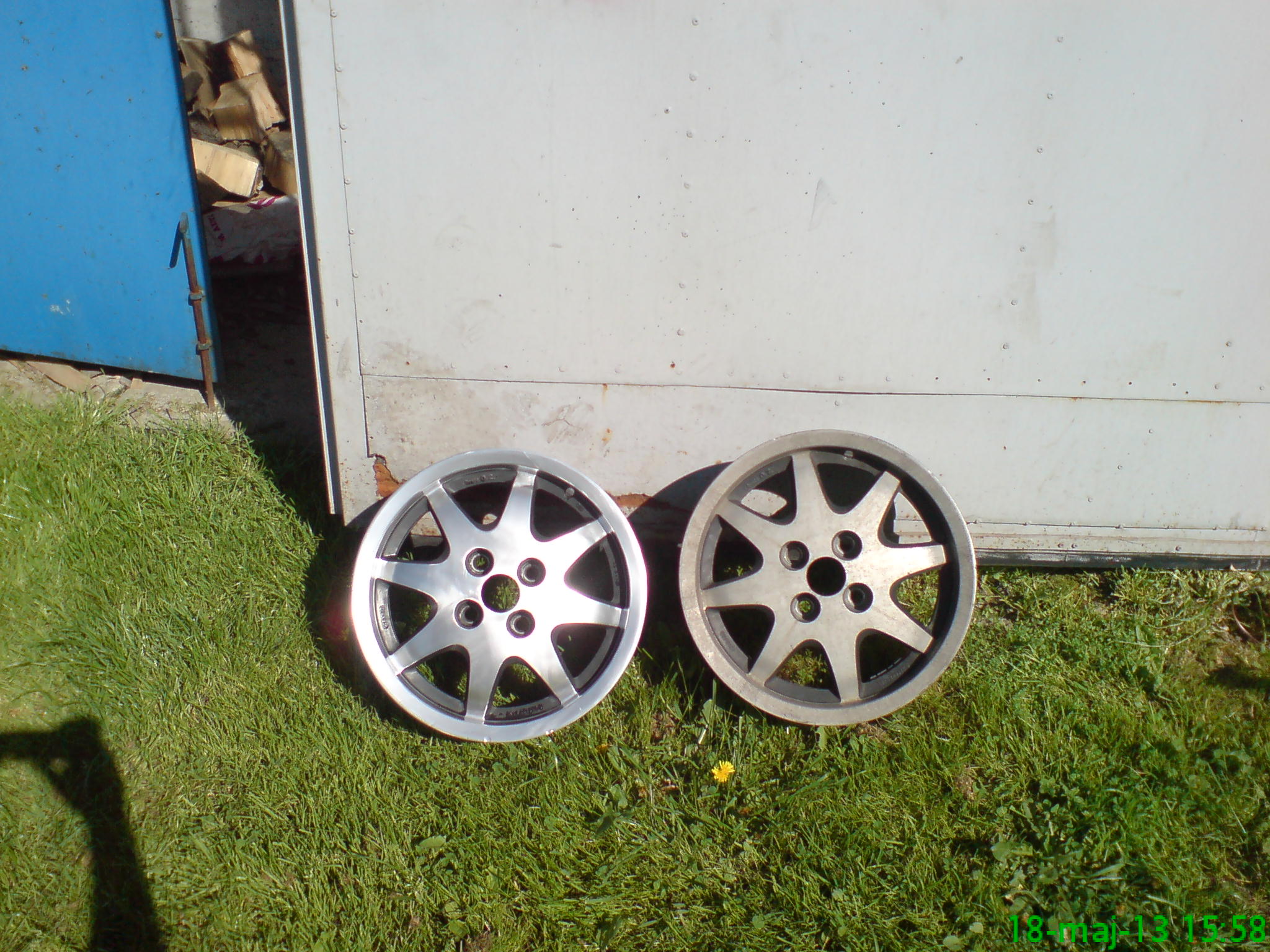

Po 2 tygodniach prace dobiegły końca do O.Z. -etek doszły nówki opony YOKOHAMA C-drive 185/60 r14
Po tych zabiegach Mazda zaczyna się nieźle prezentować :)

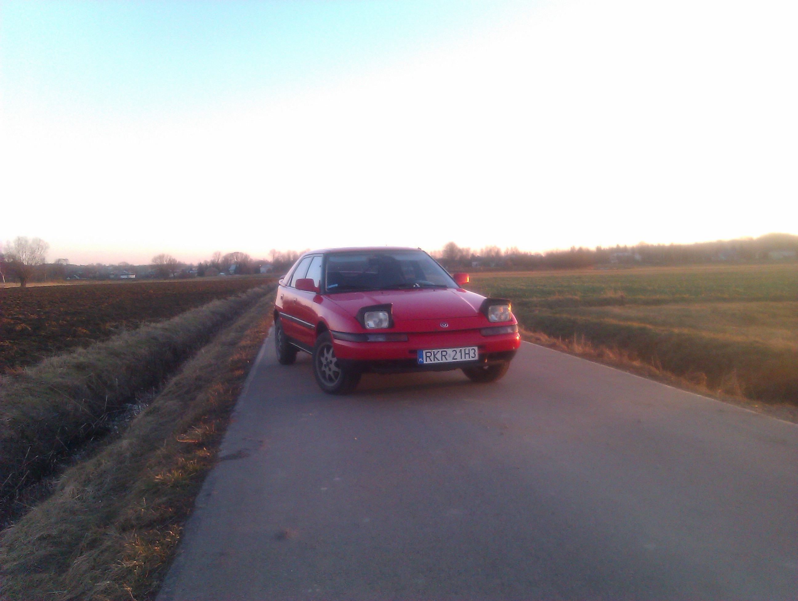

A jeszcze kilka letnich fotek :D

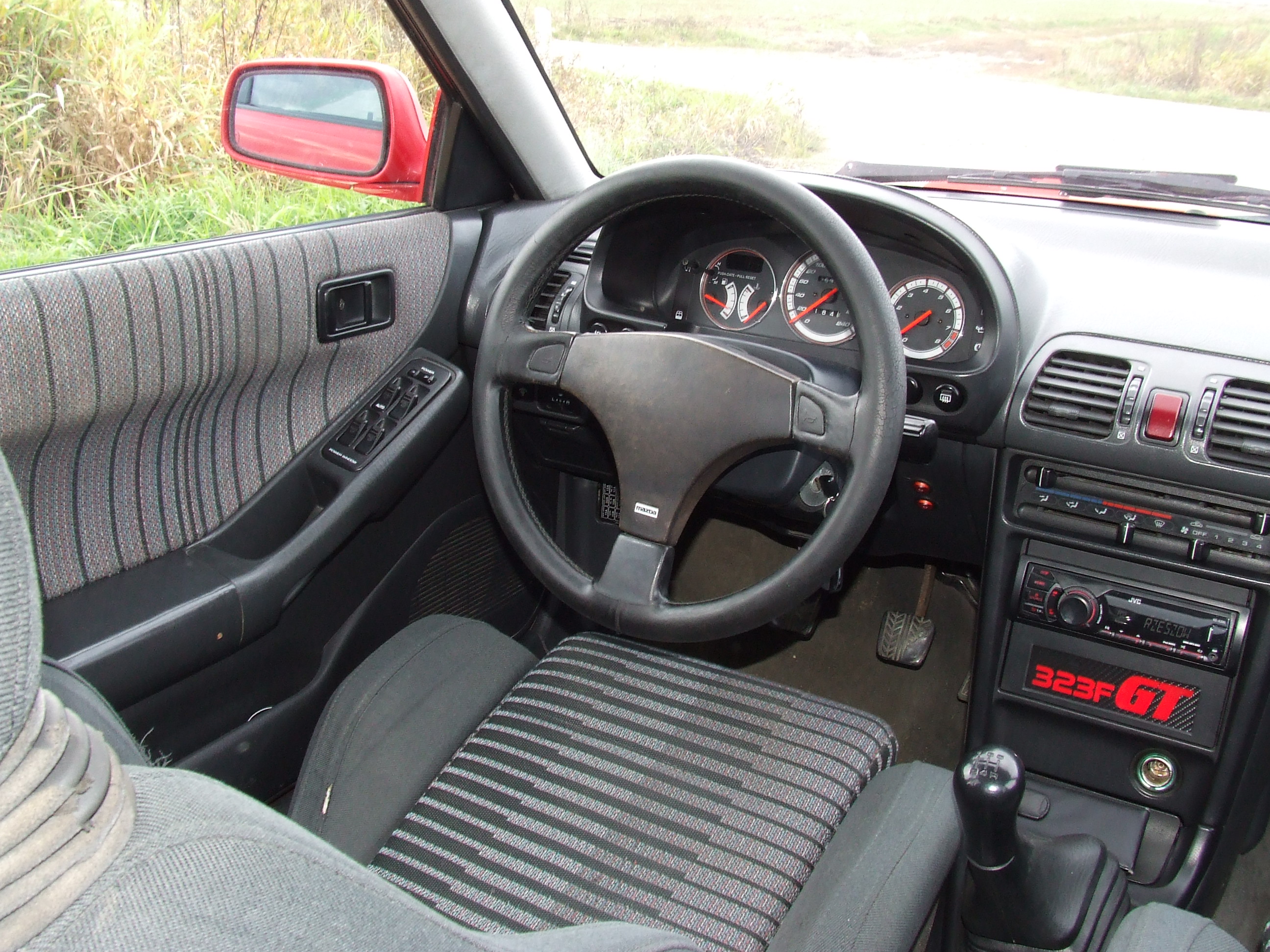

To Teraz coś o środku:
O dziwo tapicerka po wyczyszczeniu okazała się względnie w dobrym stanie, jedynie boczek w fotelu kierowcy ma lekkie przetarcie (które auto z tych lat niema :D ) Dodatkowo chyba sportowa kierownica mazdowska której pochodzenia nie jestem w stanie określić bo 323f chyba takiej nie miala. Zestaw audio to radio JVC KD-X200 oraz głosniki Pioneer 2x 180W nawet dają rade. Pod radiem znajduje się własnego projektu podświetlane logo zsynchronizowane z systemem ściemniania swiatełek wewnątrz auta. Ponadto tarcze zegarów indiglo + alu ramki ( żeby zachować orginalny wzór GT-ka obrotomierz został tak jak fabrycznie wyskalowany czerwoną skalą od 7000obr )
Fotki oraz prace które opisałem tak po krótce są z okresu 11.2012 – 09.2013 na obecną chwilę Mazda jest na ojomie tj. przechodzi renowacje silnika od podstaw, oczywiście wrzucę fotki z opisem prac w najbliższym czasie tak więc to nie koniec historii o pewnej 323fce mam nadzieję że jak na razie wszystkim podoba się moja Madzia... C.D.N

jakiej firmy amorki dałes?

Amorki ori KYB

Amorki ori KYB
słuszny wybór :)

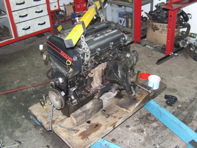

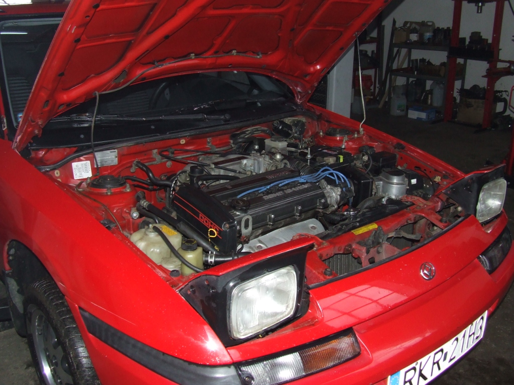

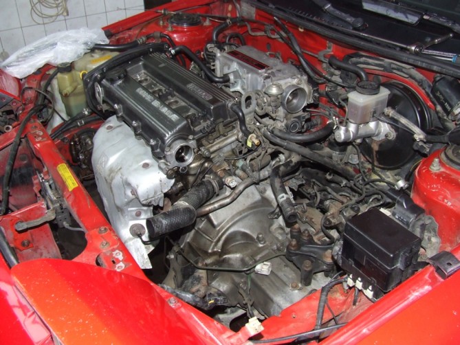

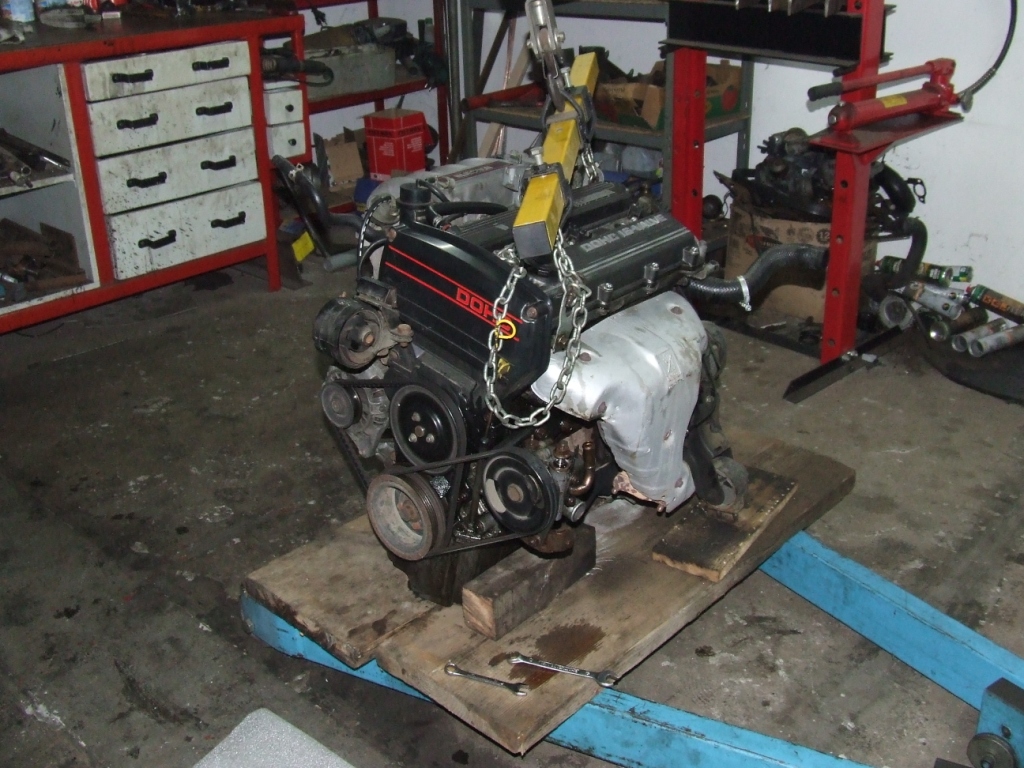

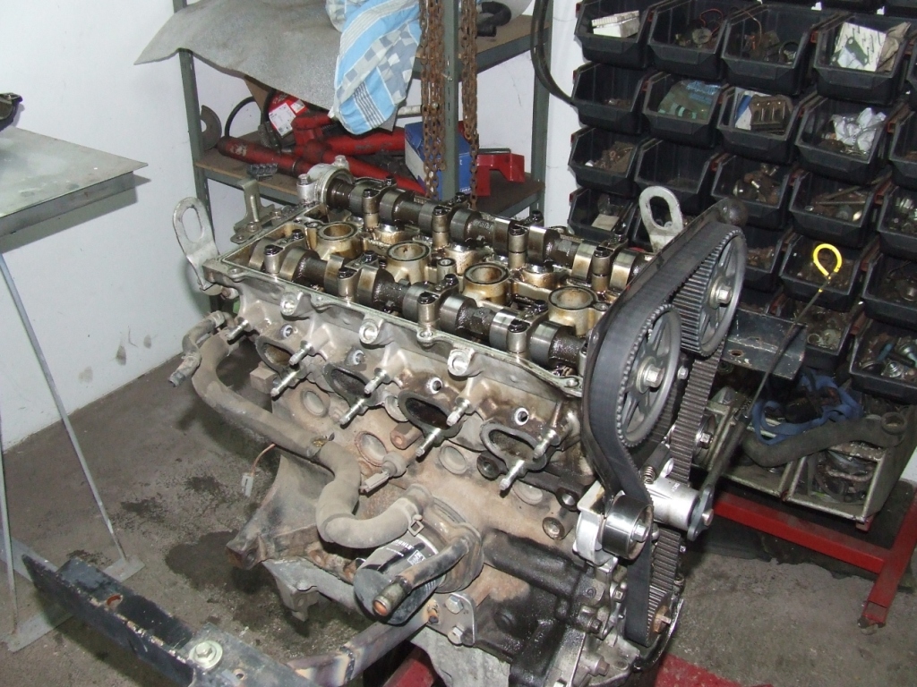

Postprzez alex90 » 18 lut 2014, 20:22

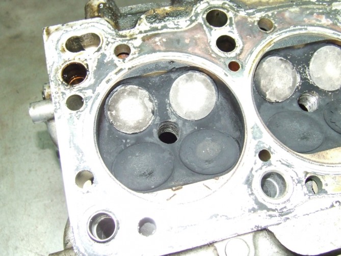

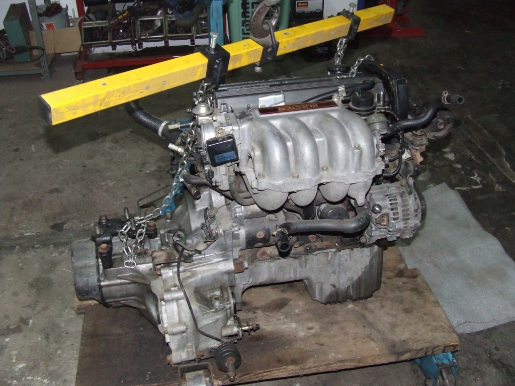

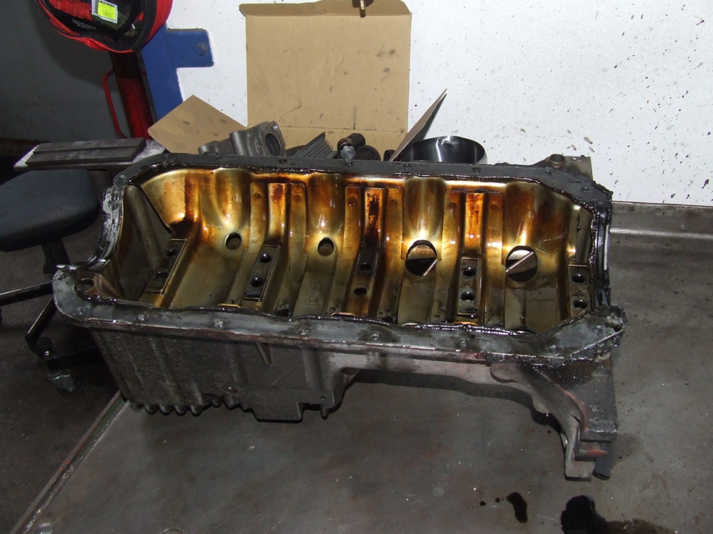

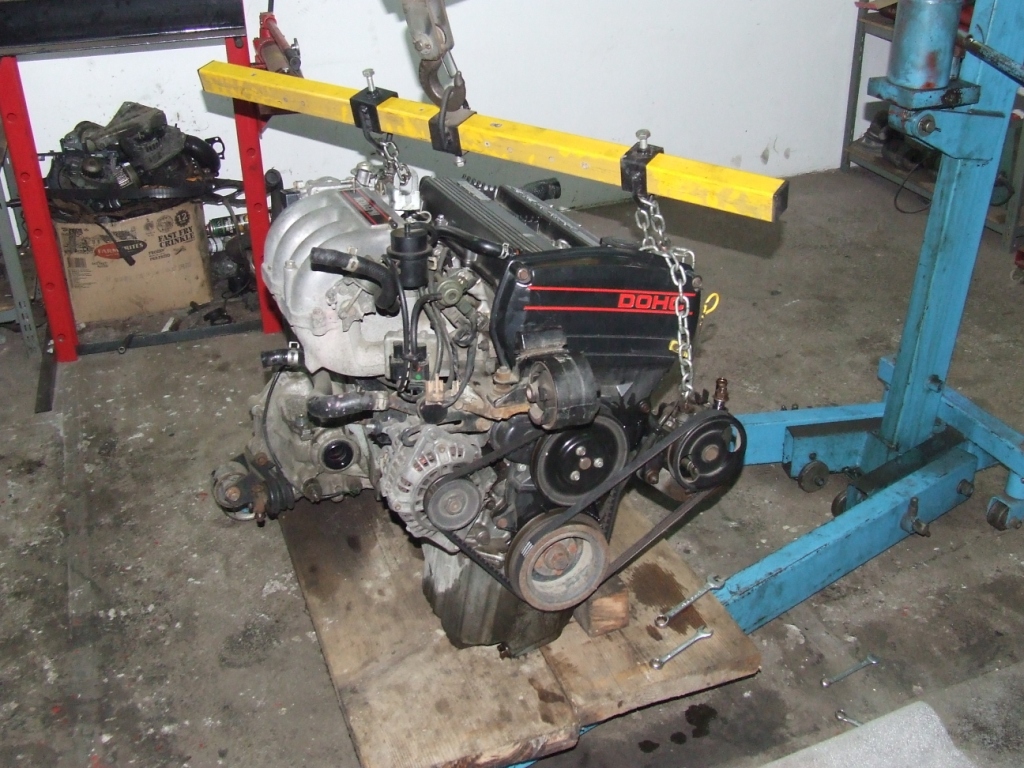

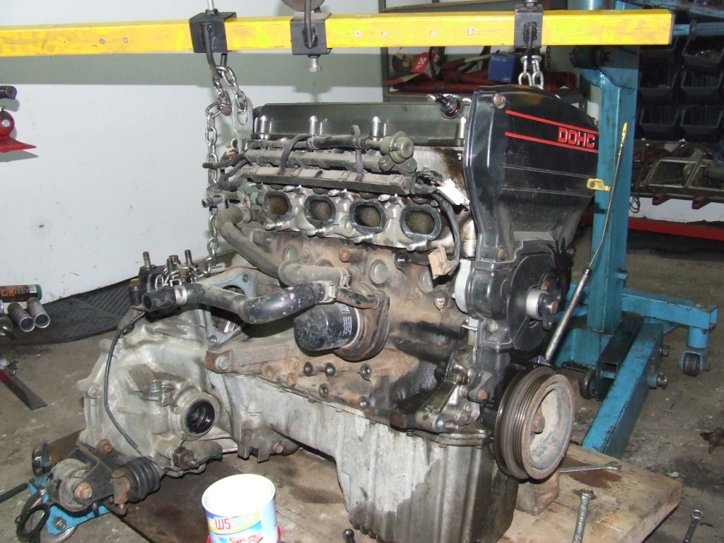

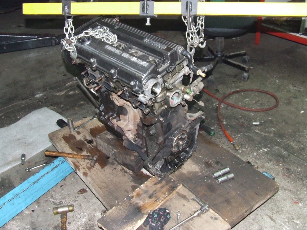

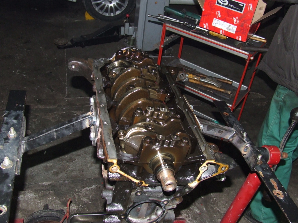

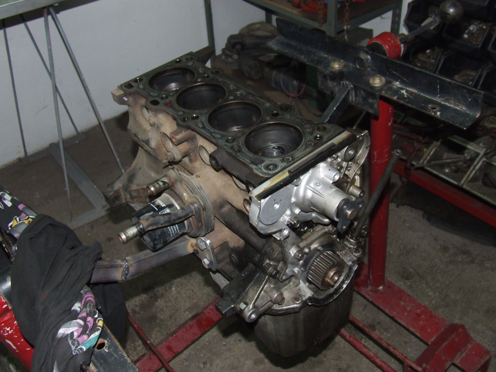

Sorki za kilka dni przestoju ale miałem za dużo roboty przy Mazdzie. Jak obiecałem dodaję fotki z przebiegu prac remontowych silnika. Dla czego remont? Niedługo po zakupie madzia wpadła w paskudny nałóg a mianowicie zaczęła pić, alkohol do paliwa jeszcze bym zrozumiał :P ale że zachciało jej się oleju to przesadziła. Spożywała olej jak 2-sów na ok 200km prawie litr. Miałem dylemat czy zrobić na sztukę i "jakoś to będzie" czy zrobić odbudowę silnika od podstaw i cieszyć się długie lata, oczywiście odpowiedz była prosta...
Dopisano 18 lut 2014, 20:27:
Tak więc przygotowania do wyciągania :)

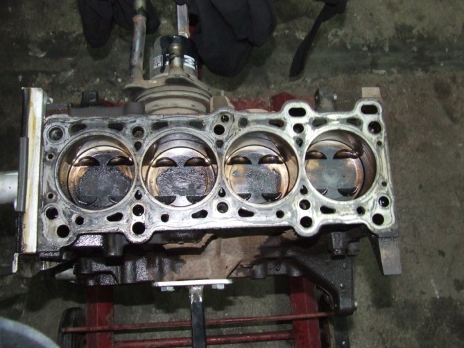

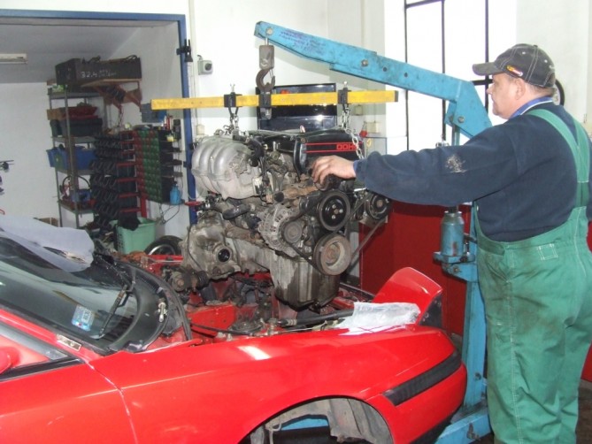

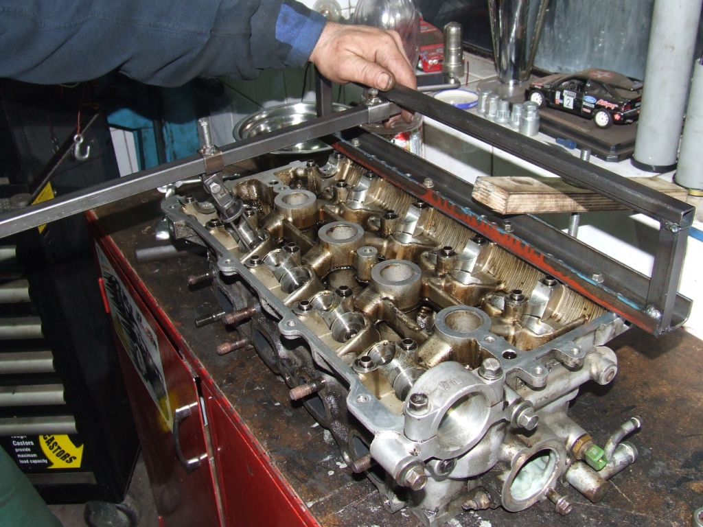

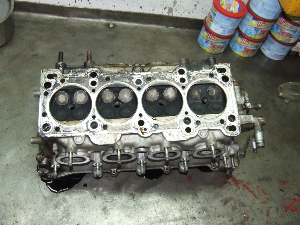

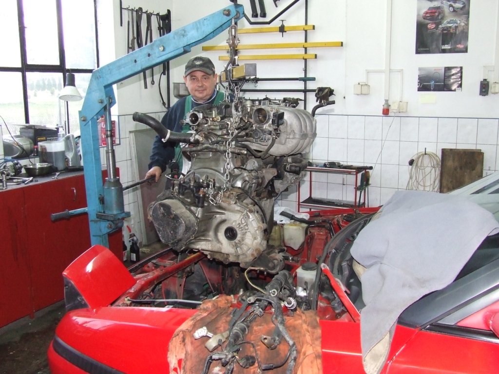

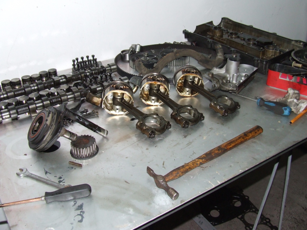

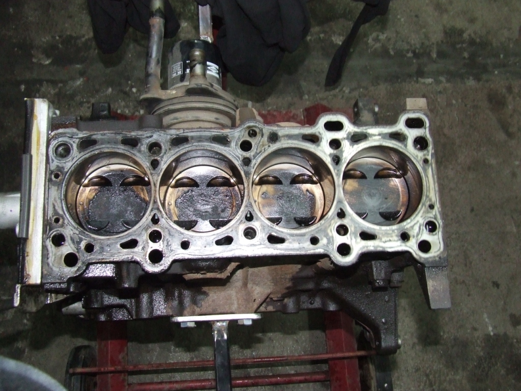

Postprzez alex90 » 18 lut 2014, 20:35
Na zdjęciu mój Tata :)

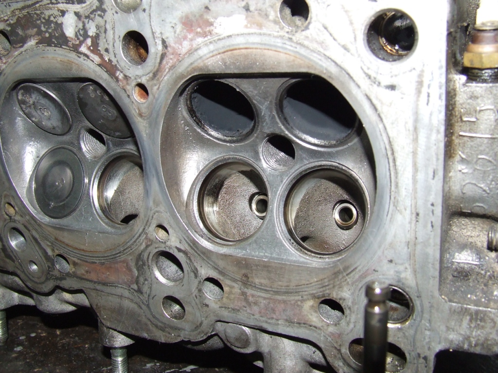

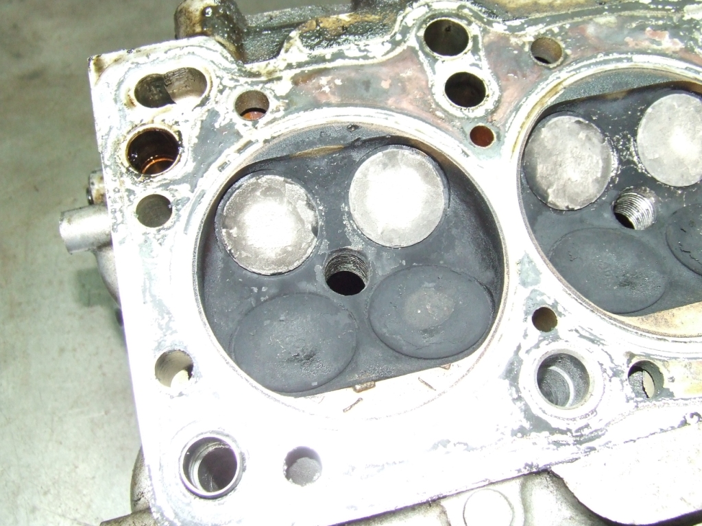

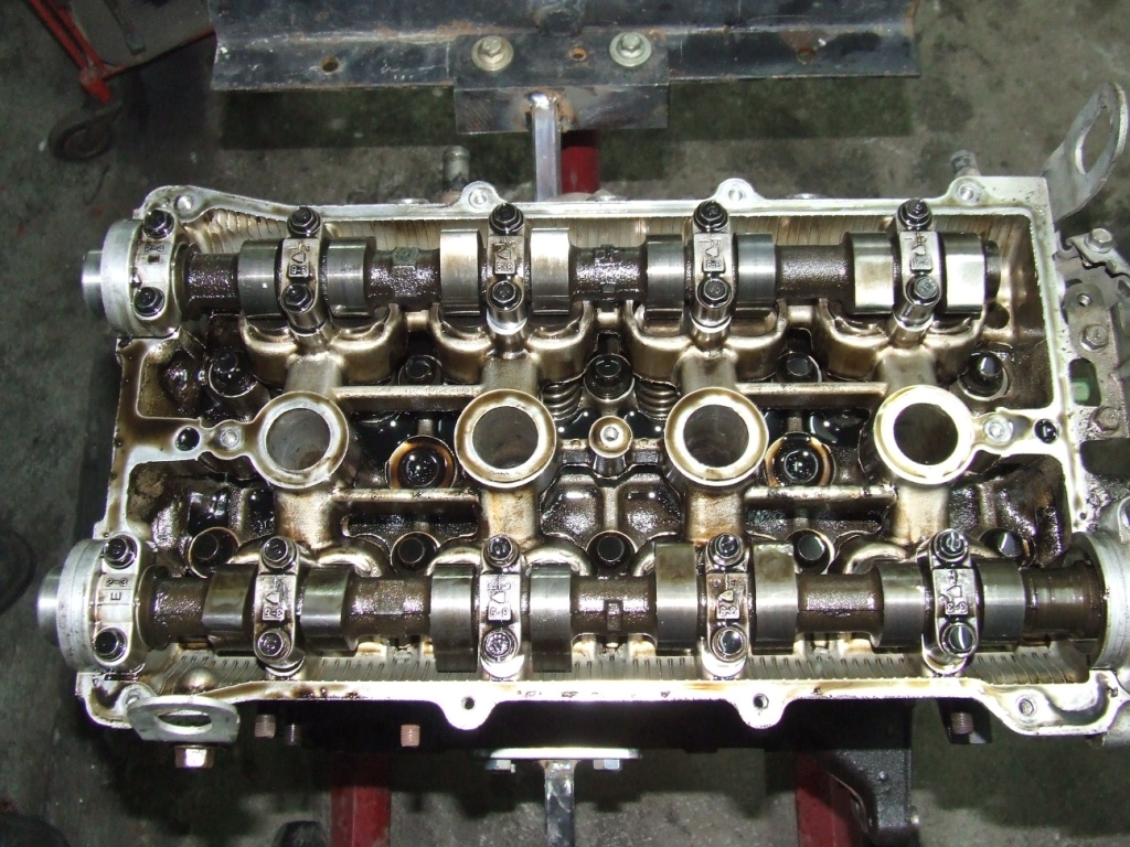

Jak widać od tego oleju zrobił się straszny syf na tłokach

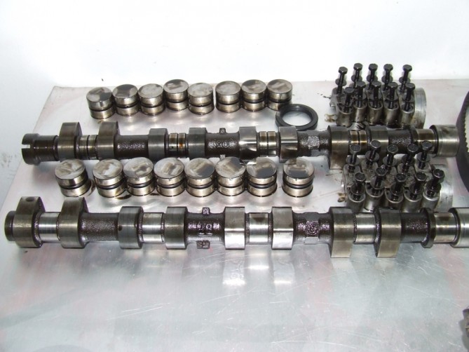

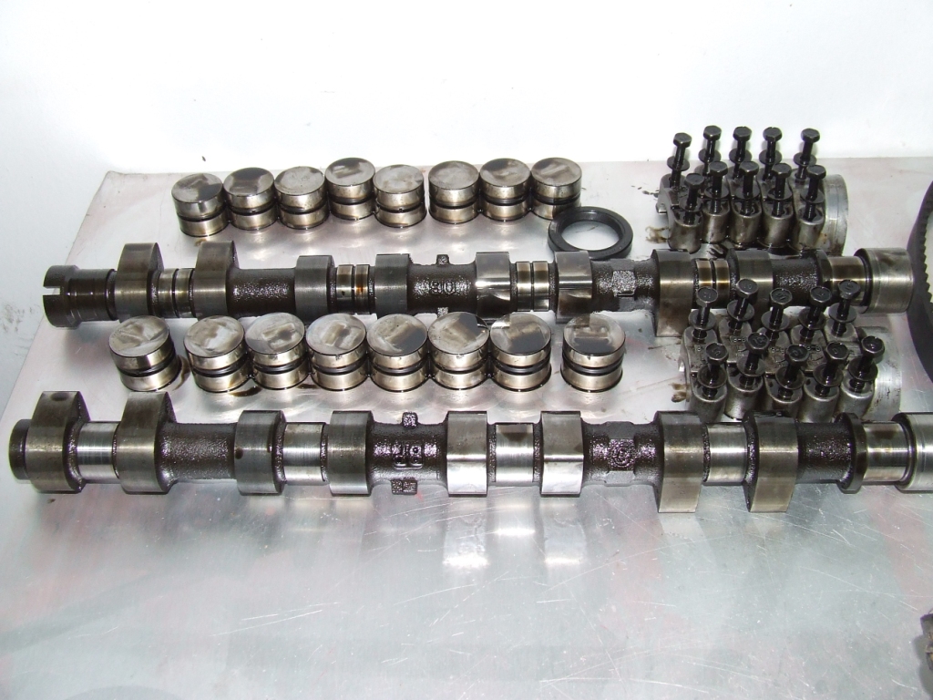

Głowica też wcale nie lepsza

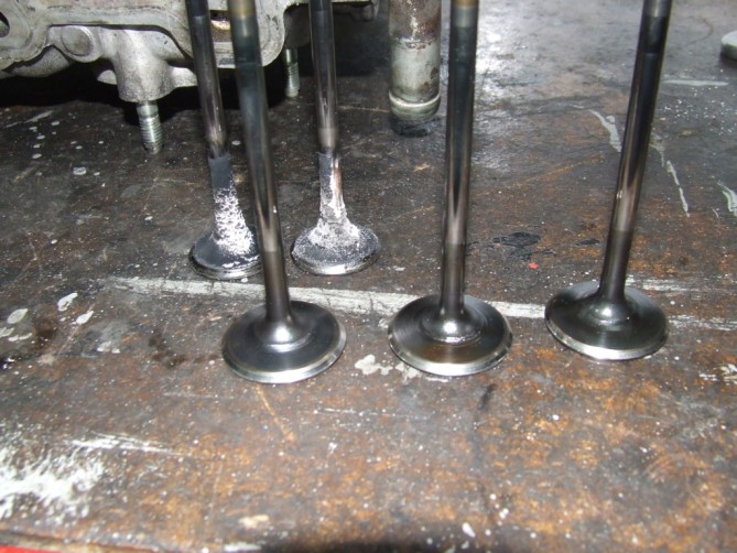

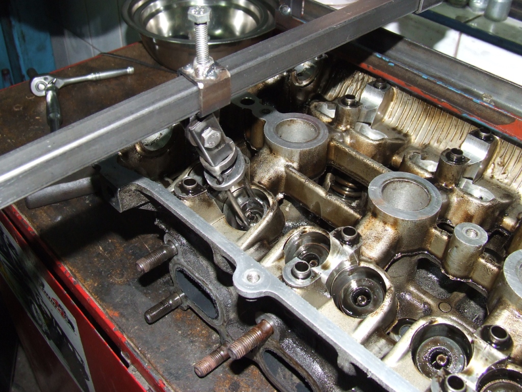

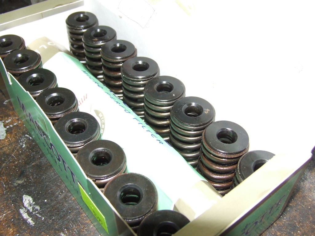

Wyciąganie zaworów a raczej zabezpieczeń
I sprężynki na wierzchu
Po wstępnym próbnym czyszczeniu
Te z tym półkilowym nagarem to wydechy... Bardziej był zapchany niż zamulany diesel

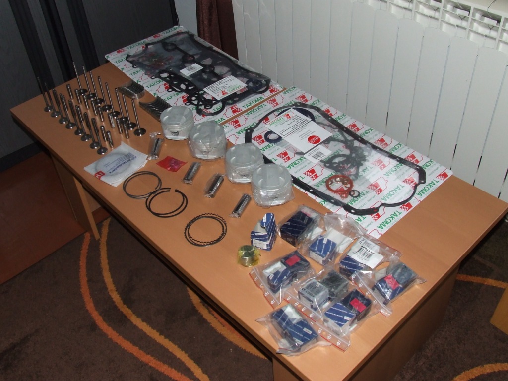

Oczywiście napisze ile co mnie kosztowało, podam listę części itd. Co do kosztów robocizny to muszę policzyć bo cały remont przeprowadzam sam gdyż zawodowo zajmuję się naprawą i regeneracją silników.

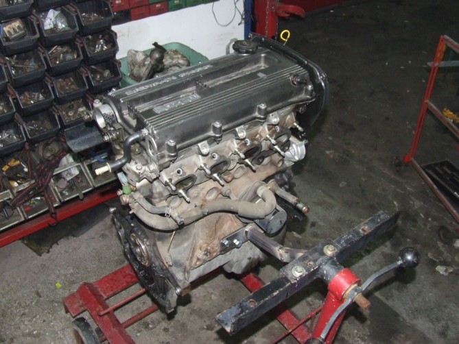

Dopisano 20 lut 2014, 11:13:

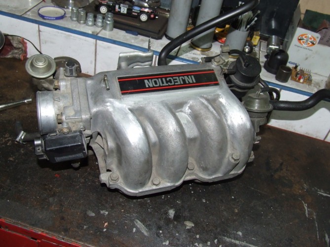

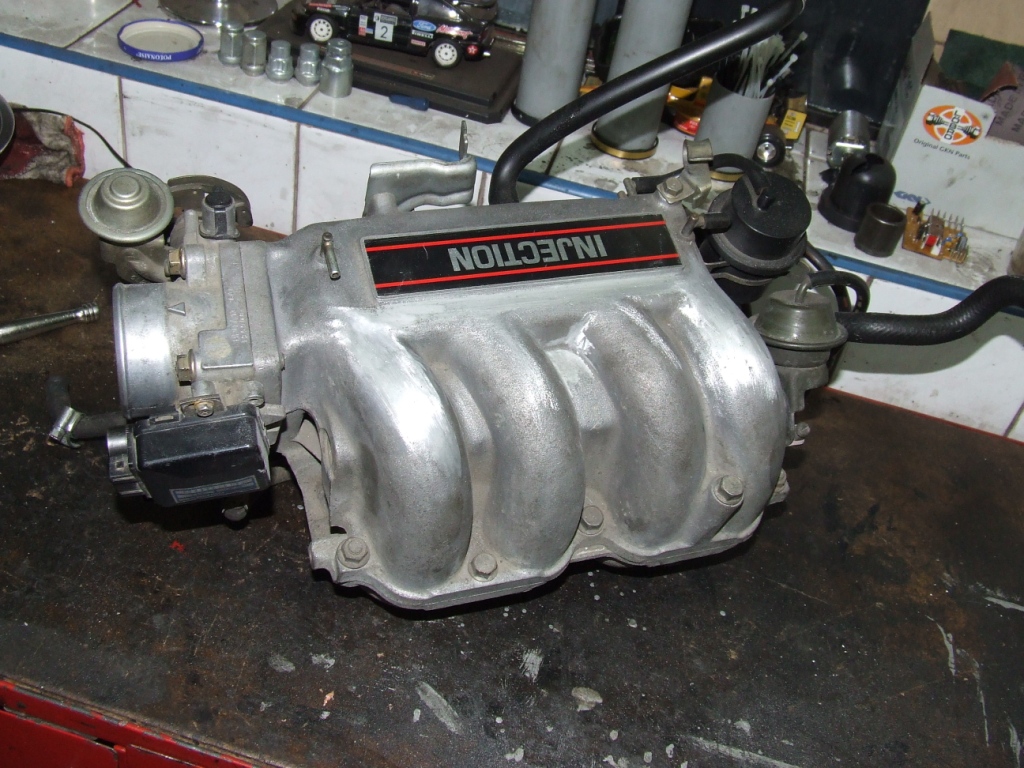

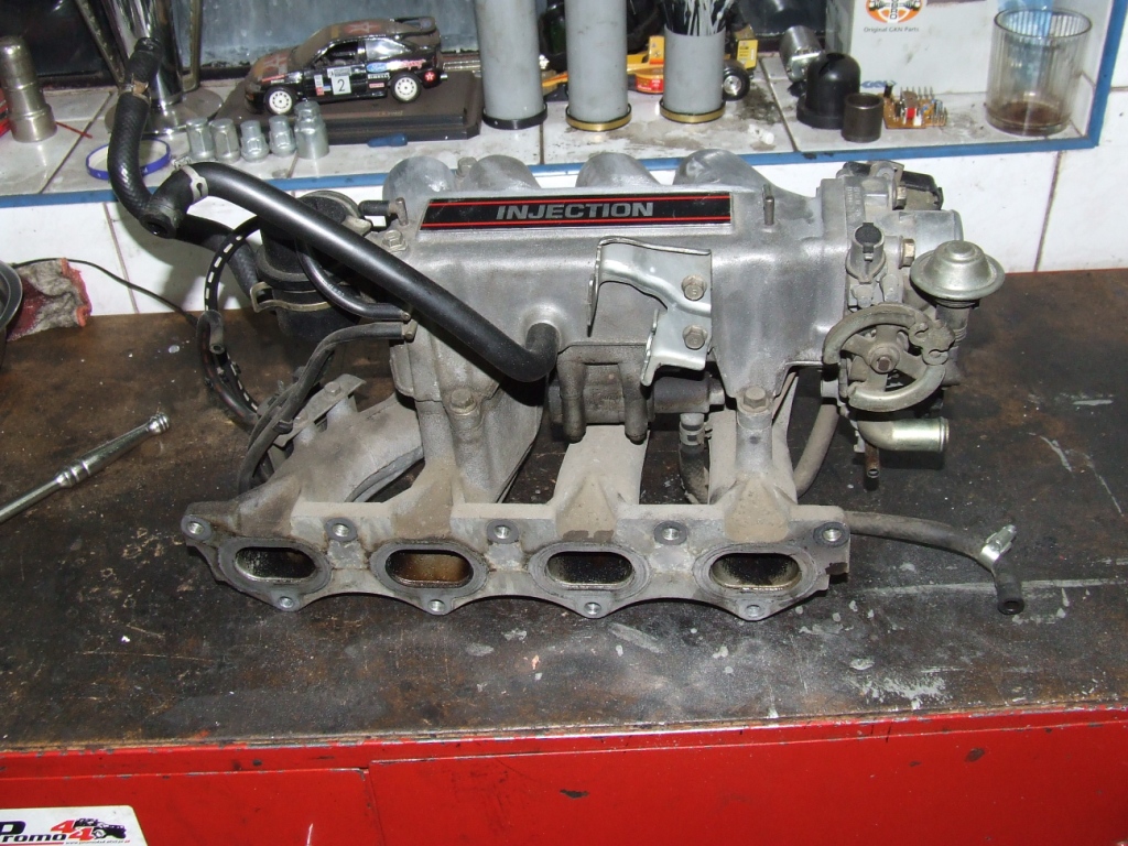

Ostatni rzut okiem na kolektro przed polerowaniem :P

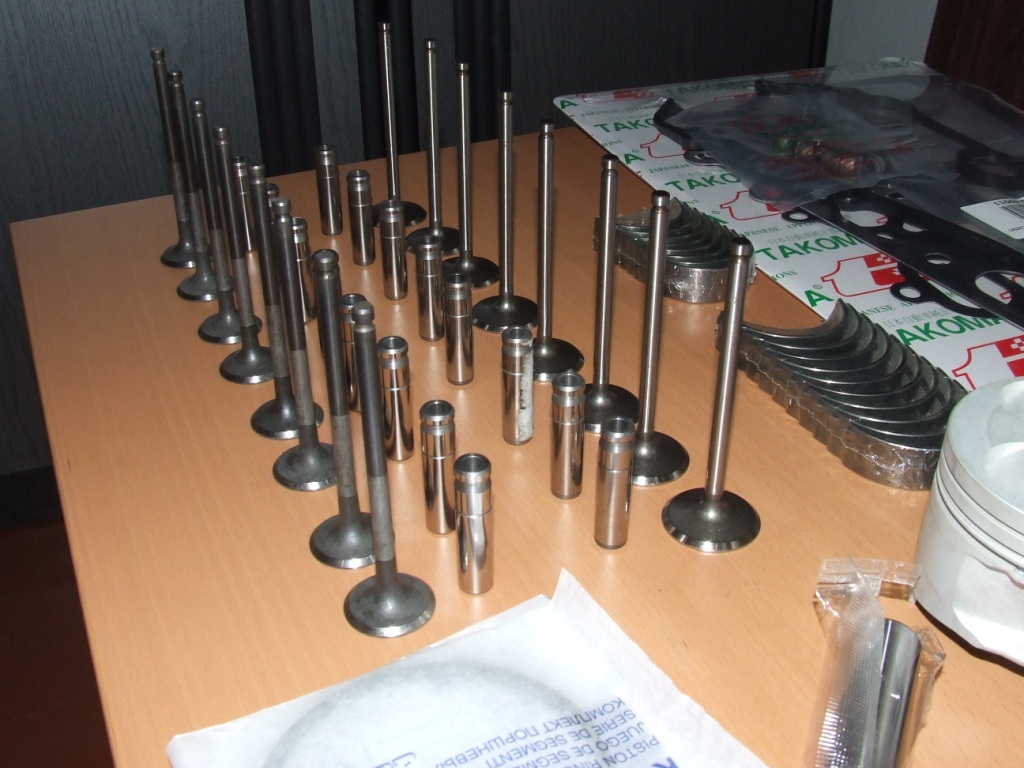

Dopisano 20 lut 2014, 11:30:

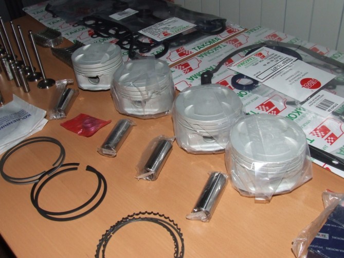

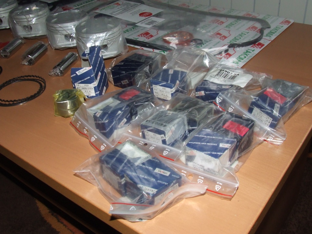

Tak w międzyczasie roboty kurier przywiózł duże pudło gratów :D
-Tłoki (+0.5mm) +sworznie+zabezpieczenia (komplet)
-Komplet pierścieni
-Panewki wału (+0.25)
-Panewki korbowodowe (+0.25)
-Komplet uszczelek dołu silnika (semeringi wału, uszczelki miski olejowej, uszczeliki chłodnicy oleju, pompy oleju, smoka, podkładki pod dysze olejowe, uszczelka pompy wody)
-Komplet uszczelek głowicy (kolektory, głowica, termostat, pokrywa zaworow, semeringi wałków i coś tam jeszcze)
-Hydrauliczne popychacze zaworów 16 szt. jedna z najdroższych rzeczy ;P
-Zawory wydechowe 8szt
-Zawory ssące 8szt
-Prowadnice zaworowe 16szt
-Pierścień redukujący osiowy luz wału
Jak mi się przypomni co jeszcze doszlo to napisze
Od: 13 kwi 2013, 23:57
Posty: 80
Skąd: Krosno
Auto: MAZDA 323F BG GT 1.8 DOHC 91'

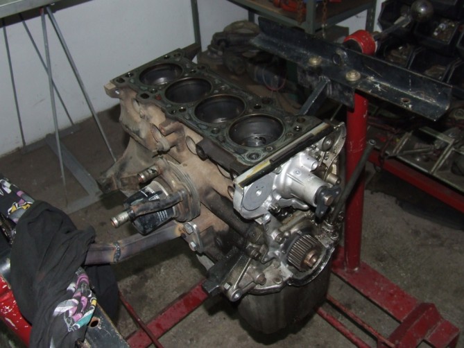

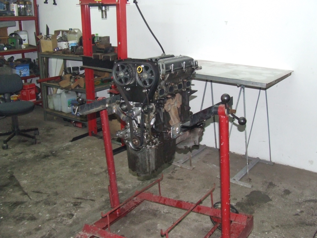

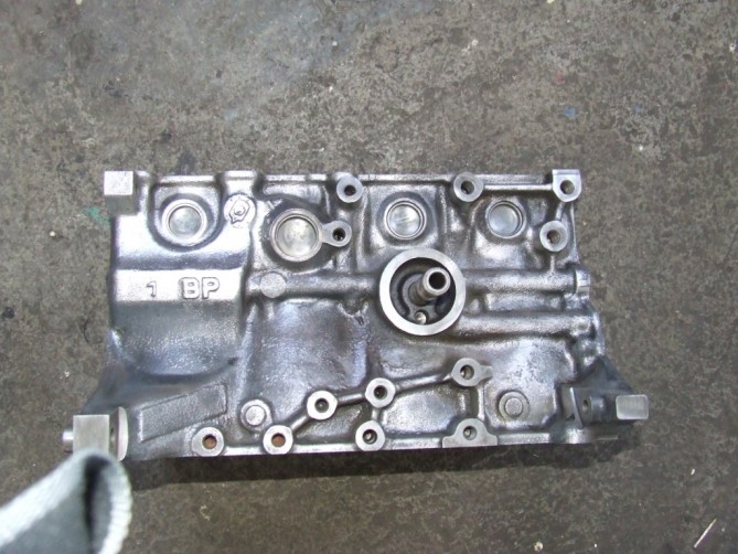

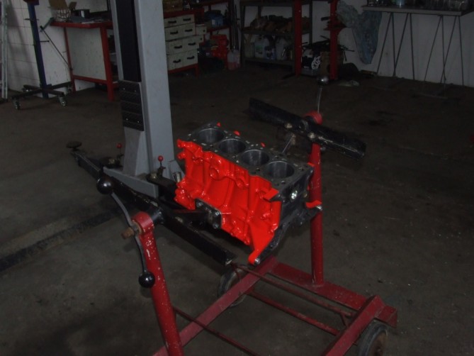

Postprzez alex90 » 20 lut 2014, 20:24
Graty są więc można przygotowywać silnik do montażu

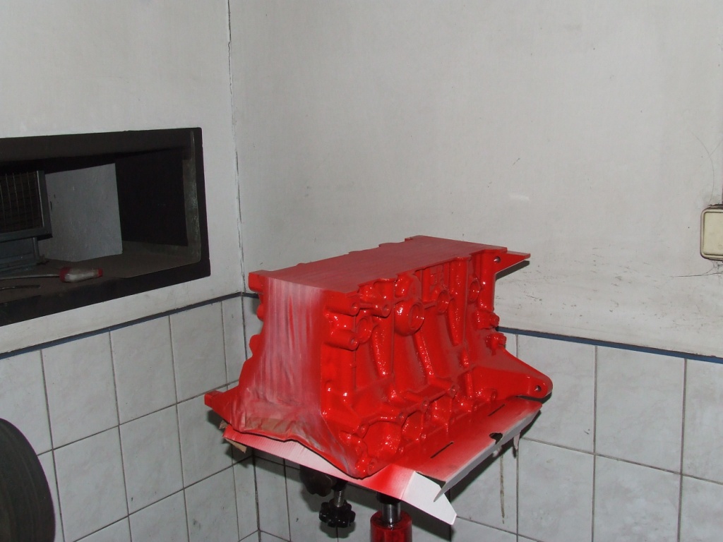

Dopisano 20 lut 2014, 20:30:

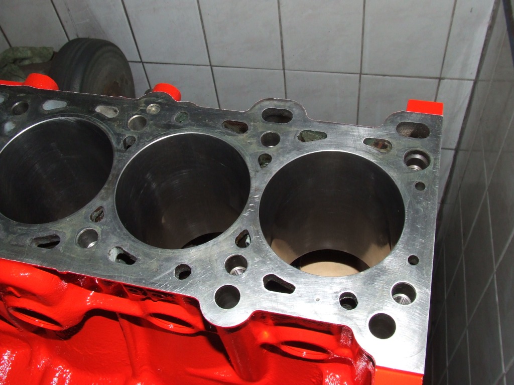

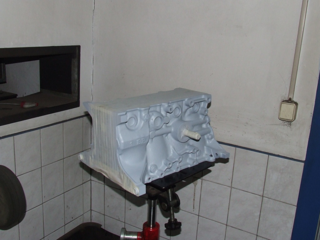

Blok został dokładnie oczyszczony i przygotowany do podkładu, następnie pomalowany lakierem odpornym na wysokie temperatury. Poza tym cylindry zostały wyszlifowane pod nowe tłoki.
