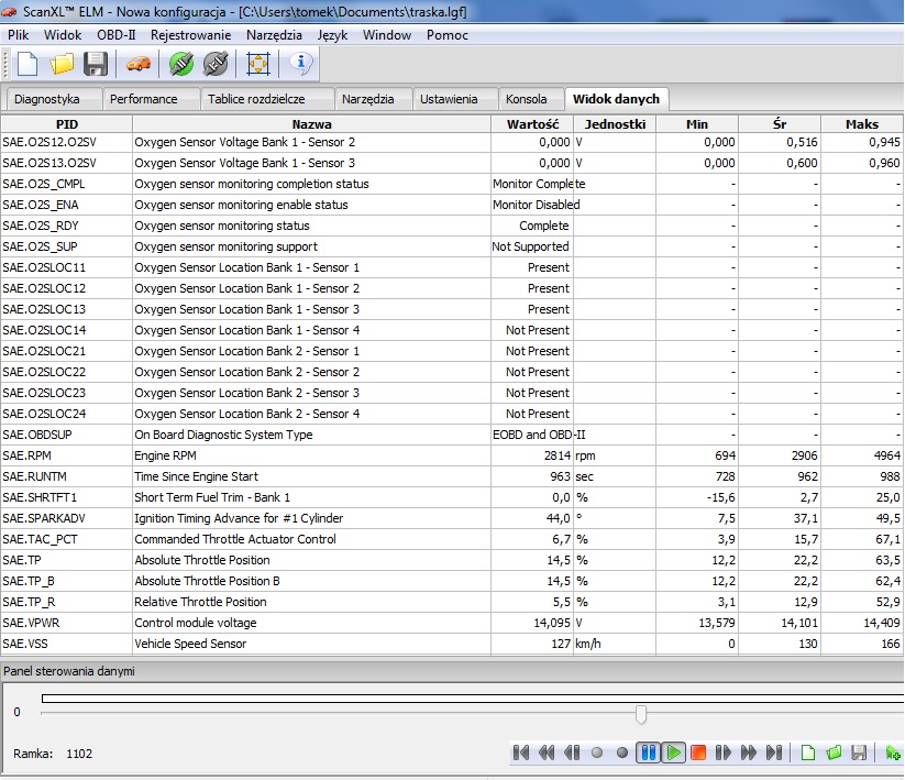

Ale co pokazuje sonda i czasy wtrysku ? Cisnienie reduktora nie spada tragicznie ? Bez tego ani rusz.

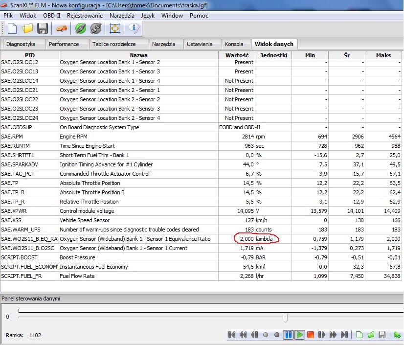

Dodam ze te wypadanie zaplonow zawsze na 4 i ponad 4 tys rpm, na 5 ta sama prędkość i wypadania zero,no wiadomo obroty niższe niż 4900rpm
na 4
Dopisano wtorek, 4 lutego 2014, 19:50:
No panowie chcieliście film Bo można sie dowiedzieć . Za długi
, zastanawia mnie to co sie dzieje zaznaczylem na czerwono.

Przewiozlem dziś pana gazowania i jego super komputer
i wyszło ze miałem za bogata mieszankę przy wysokich obrotach ,teraz na 4 i 5 tys rpm i jadę. Zauważyłem odrazu ze M6 jakby ożyła ,dawka paliwa została zmniejszona o 23% .
