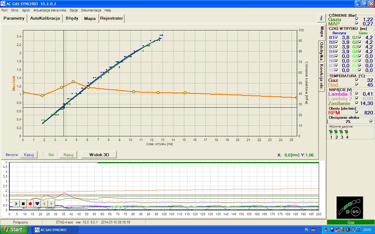

Witam. Mam problem z szarpaniem, od przełączenia na lpg, aż do pełnego rozgrzania się silnika. Wymienione zostały świece (zmniejszona została przerwa na 0.8), przewody WN, cewka, filtry gazu, jednk nic nie pomaga. Proszę o zerknięcie na moje ustawienia lpg, bo może gdzieś tutaj jest problem, dodam że ba benzynie jest ok.
screeny ustawień lpg

To ty odejmowales te -4 na wolnych obrotach ? Ja bym probowal najpierw zmniejszyc cisnienie zeby mnoznik poszedl do gory (po ponownych ustawieniach). Korekte po temperaturze ruszales ? Mozliwe ze regi sie nie wyrabiaja na zimno albo leja.

mnożnik trochę niski, ale nie tragiczny.
ciśnienie masz dobre, ja bym tego nie ruszał.

Czy to ciśnienie zmienia się jakoś mechanicznie ? Bo jak zmienię w programie "ciśnienie robocze" to po wykonaniu auto kalibracji wraca to ciśnienie do wcześniejszego 1.16.
Po wykonaniu auto kalibracji i narysowaniu map (5km na benzynie i 15km na gazie), mapy wyszły bardzo rozjechane od siebie. Musiałem te kulki na mapie dość sporo podnieść aby wyrównać mapy. Nie wiem jeszcze czy jakoś to wpłynie na mój problem bo robiłem to na rozgrzanym silniku.

Jaki masz reduktor ? Cisnienie zmienia sie mechanicznie sruba na reduktorze o ile twoj model na to pozwala. Osiagniecie 90st na wskazniku nijak sie ma do realnej temperatury silnika. Na pewno prawidlowo "zbierasz mapki" ? Jak teraz wyglada linia mnoznika ?

Mapki teraz wyglądają tak
mapki

Nie wyglada to zbyt fachowo ale jesli poprawnie jezdziles i sie pokrylo to moze tak byc. Ponizej 3-3,5ms nie ma co regulowac bo to obszar dotryskow. Warto spojrzec przy jakiej konkretnie temp reduktora i gazu przestaje szarpac oraz sprawdzic czy listwa nie leje na zimno.
