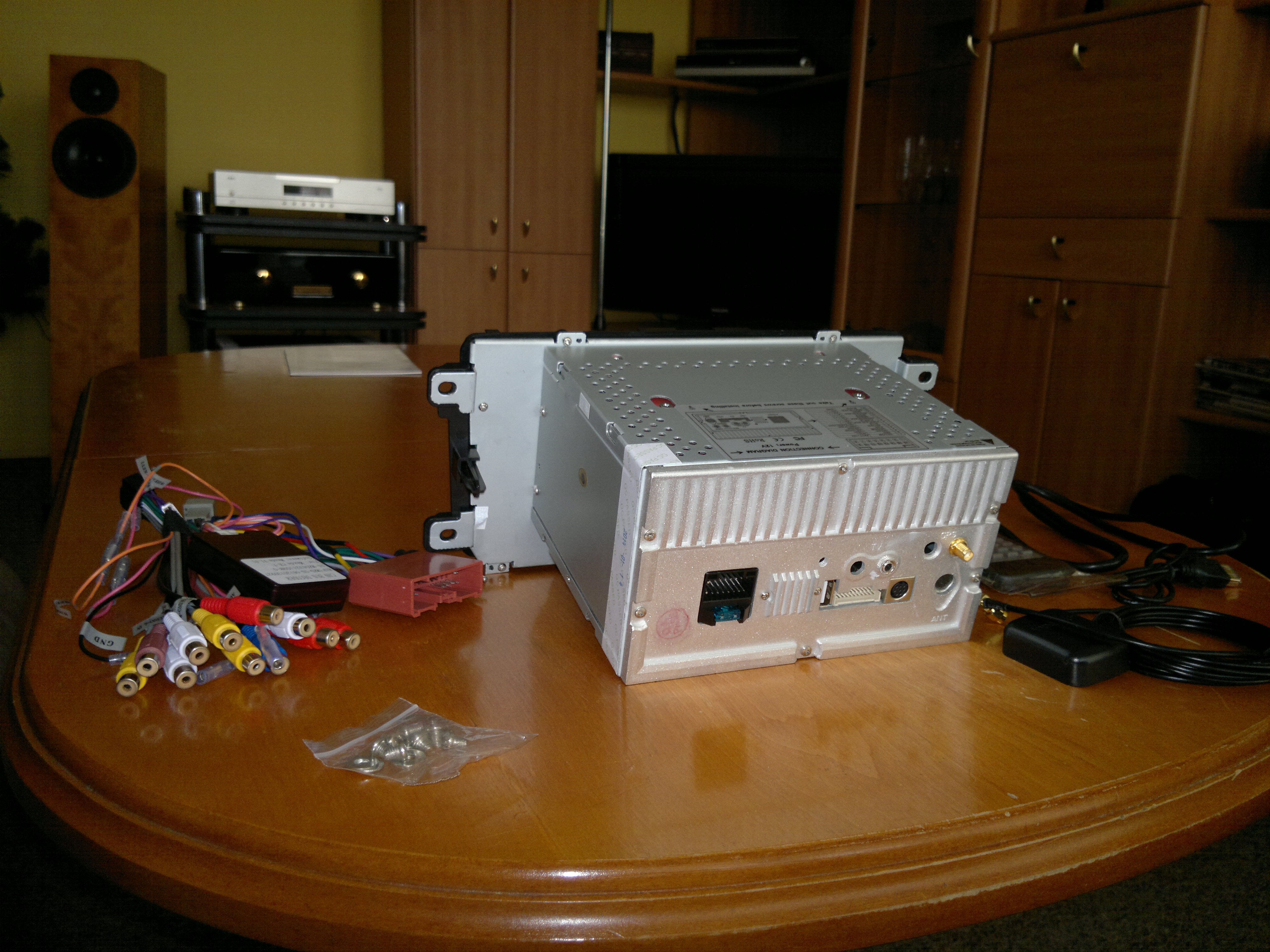

Nadejszla wielkopomna chwiła.
Po 11 dniach od złożenia zamówienia DHL przywiózł CAR A/V system.
Tani był, więc coś za coś ...... nic nie działa.

Jak płacone paypalem to problemu nie ma. Jak chińczyki nie wyślą nawigacji paypal zwróci pieniądze
Trzeba otworzyć spór/roszczenie, poczytaj na stronach paypala.
szlumik, jak to nic nie działa??? Musisz podłączyć w samochodzie żeby zadziałało
Przyciski/pokrętła mają wyglądać a nie działać, od działania masz wielki ekran dotykowy
Nie zapomnij odkręcić śrubek na górze obudowy, nie widzę u Ciebie czerwonej naklejki o tym informującej, inaczej nie włożysz płyty.
W tle widzę zacny sprzęt audio więc będzie kolejne audiofilskie ucho do wsłuchiwania się w jakość chińskiego dźwięku
No i witamy w gronie posiadaczy chińskiego radia
