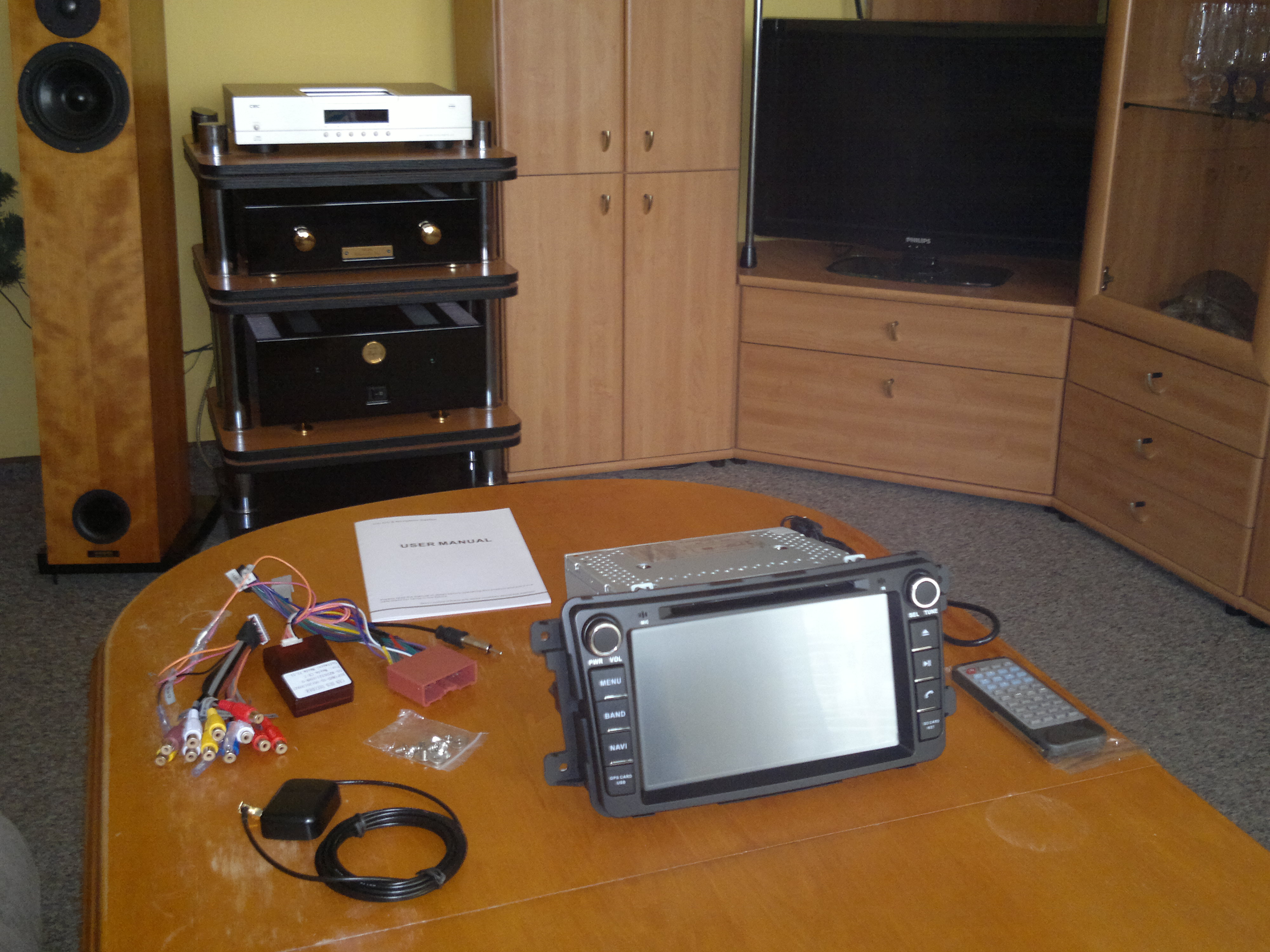

Postprzez szlumik » 21 sty 2014, 17:55
Nadejszla wielkopomna chwiła.
Po 11 dniach od złożenia zamówienia DHL przywiózł CAR A/V system.
Tani był, więc coś za coś ...... nic nie działa.
Żartowałem ....... jeszcze nie podłączyłem.
Ten bolec od anteny mogę usunąć ? Co by nie hałasował pod kokpitem. Przecież zainstaluję fabryczny wtyk antenowy ?
Chiński gramofon z touch screenem jest ładniejszy niż myślałem (oczywiście mówię o przodzie urządzenia). Jedynie obsługa pokręteł i przycisków zdradza, ze to nie hi end.

Postprzez daronnn » 21 sty 2014, 22:19
Jak płacone paypalem to problemu nie ma. Jak chińczyki nie wyślą nawigacji paypal zwróci pieniądze :) Trzeba otworzyć spór/roszczenie, poczytaj na stronach paypala.
szlumik, jak to nic nie działa??? Musisz podłączyć w samochodzie żeby zadziałało :)
Przyciski/pokrętła mają wyglądać a nie działać, od działania masz wielki ekran dotykowy :) Nie zapomnij odkręcić śrubek na górze obudowy, nie widzę u Ciebie czerwonej naklejki o tym informującej, inaczej nie włożysz płyty.
W tle widzę zacny sprzęt audio więc będzie kolejne audiofilskie ucho do wsłuchiwania się w jakość chińskiego dźwięku :)
No i witamy w gronie posiadaczy chińskiego radia :)

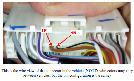

Postprzez daronnn » 25 sty 2014, 11:59
Godzinę powinieneś móc ustawić, chińczyki coś tam wykombinowali w tym temacie. Spróbuj przytrzymać klawisz mode na kierownicy aż usłyszysz pipnięcie i wtedy strzałka w dół na kierownicy lub volume w dół lub jeszcze raz mode i strzałkaa lub volume, musisz pokombinować.
Jeśli chciałbyś spróbować z uruchomieniem tego sterowania radiem z kierownicy (stracisz wtedy możliwość zmiany godziny według powyższego opisu) to tutaj masz na rysunku na których przewodach wchodzi na wtyczce samochodu sterowanie kierownicy:
Teraz musisz zrobić tak żeby kabelek wchodzący do adaptera CAN z pozycji N1 na rysunku nie szedł do adaptera can (chyba fioletowy przewód wchodzący do CAN) tylko bezpośrednio do radia do wheel key 1 czyli ten z tej białej mniejszej wtyczki wchodzącej do radia (tą faktycznie można wypiąć po jest na złączce).
Sam tego nie próbowałem bo i tak zamówiłem nowy adapter bo chciałem mieć sterowanie godziną/komputerem więc gwarancji że zadziała nie daję ale według pomiarów, rozpoznania tak na 98% powinno zadziałać. Decyzja czy się z tym bawić należy do Ciebie.
Z prezentacją nie wiem, nie widziałem windowsowej wersji na oczy, zawsze możesz jakąś szmatą przysłonić :)
