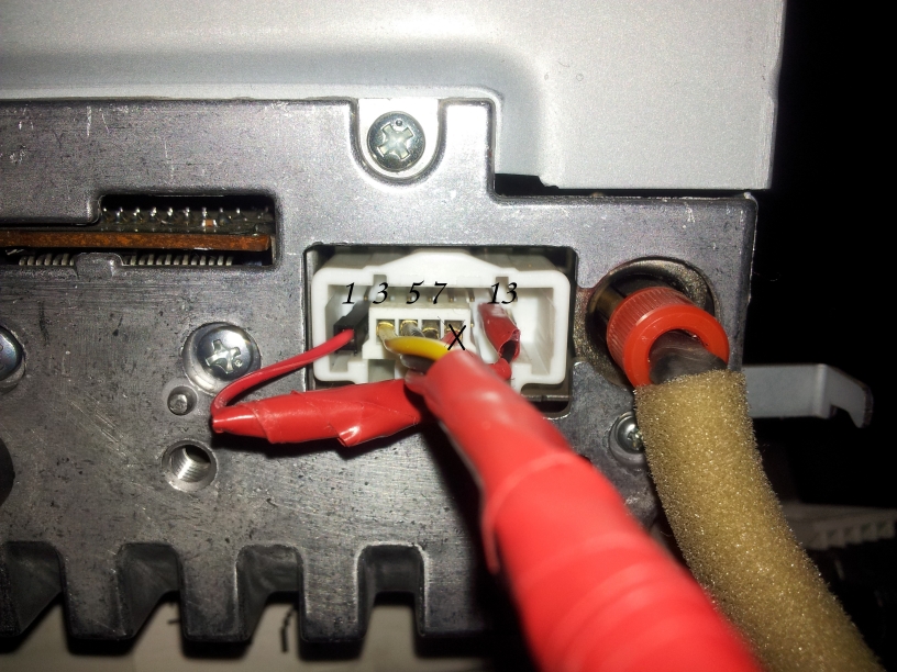

Witam forumowiczów, właśnie zakupiłem radio CD do mazdy rocznik 2005, wersja wyposażona była tylko w radio fm z wyświetlaczem zasilanym z radia. obecne radio cd posiada wyświetlacz zasilany oddzielnie, trochę kombinowania z tym jest ale wszystko działa jak należy, a więc podłączenie jest jak najbardziej wykonalne (ten temat był poruszany na forum). Obecne radio ma przyciski SET i Media. Udało mi się podłączyć AUX poprzez styki 1,3,5,7,13 , na forum jest troszkę inaczej niż sprawa wygląda z moim radiem, a mianowicie złączenie styków 1 i 13 rzeczywiście po naciśnięciu przycisku media uaktywnia AUXa lecz zwarte styki sprawiają że nie słychać dźwięku (do styków 3,5,7 jest podłączony minijack) dopiero rozwarcie styków powoduje że muzyka jest słyszalna. Wniosek z tego taki że chcąc używać AUXa za każdym razem trzeba go po prostu uaktywniać przez krótkotrwałe zwarcie 1 i 13 bynajmniej u mnie. (dla jasności styk 1 to patrząc na gniazdo radia pierwszy po lewo, obok jest 3)

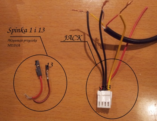

Zebrałem trochę informacji i napisałem (tak myślę) przejrzystą instrukcję.
Do pobrania TUTAJ

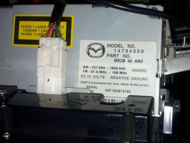

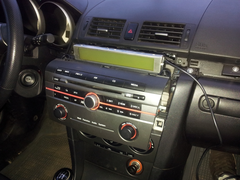

Witam forumowiczów, próbowałem wykonać podłączenie przewodu AUX i aktywacje przycisku media zgodnie z poprzednimi postami i faktycznie działa. Posiadam radio Model 14794008 Part No. BR2B 66 AR0 (jak na zdjęciu) i po spięciu PINa 1 i 13 pojawił się AUX natomiast po podłączeniu JACKa pod PINY 3,5,7 popłynął elegancko dźwięk. Podłączenie wykonałem z wtyczki od wiatraczka wentylatora komputerowego, który rozciąłem na dwie części oraz z wtyku do stacji dyskietek :) .
Gdyby ktoś wiedział jaki jest oryginalny typ złącza pod to wejście z tyłu to bardzo bym prosił o informacje co to za złącze oraz gdzie ewentualnie można to kupić.
Poniżej kilka zdjęć

nogan napisał(a):Gdyby ktoś wiedział jaki jest oryginalny typ złącza pod to wejście z tyłu to bardzo bym prosił o informacje co to za złącze oraz gdzie ewentualnie można to kupić.
lukaszm napisał(a):
911mc napisał(a):Zerknijcie na te białe dwie kostki czy ta mniejsza nie będzie pasowała żeby wyprowadzić z niej aux ?
http://allegro.pl/mazda-12-8-adaptor-kostka-zlacze-radia-dar-114-i3052748815.html
Jednak nie pasuje... sprawdziłem..
Ta kostka ISO do radia Panasonic CQ-FX 45 / 65 / 85 pasuje prawie idealnie tylko nożykiem trzeba będzie w jednym miejscu podciąć nożykiem ale przy wkładaniu dowiecie się w którym bo ja niestety już nie pamiętam... a kostka za chiny z radia wyjść mi nie chce :)
