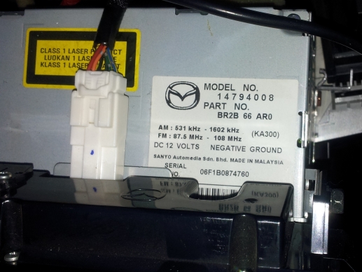

Witam forumowiczów, próbowałem wykonać podłączenie przewodu AUX i aktywacje przycisku media zgodnie z poprzednimi postami i faktycznie działa. Posiadam radio Model 14794008 Part No. BR2B 66 AR0 (jak na zdjęciu) i po spięciu PINa 1 i 13 pojawił się AUX natomiast po podłączeniu JACKa pod PINY 3,5,7 popłynął elegancko dźwięk. Podłączenie wykonałem z wtyczki od wiatraczka wentylatora komputerowego, który rozciąłem na dwie części oraz z wtyku do stacji dyskietek
Gdyby ktoś wiedział jaki jest oryginalny typ złącza pod to wejście z tyłu to bardzo bym prosił o informacje co to za złącze oraz gdzie ewentualnie można to kupić.
Poniżej kilka zdjęć
Poniżej kilka zdjęć
