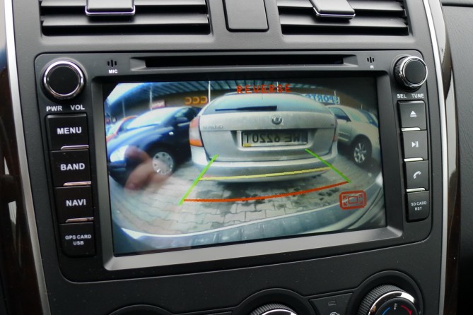

dziękuje daronnn za podpowiedz z tym wstecznym/kamerką – działa!!!!

kkrisu76, komputer nad radiem działa, parametry zmienia się przy dłuższym przytrzymaniu przycisku mode na kierownicy i jakoś strzałkami/volume. Nie rozpoznawałem dokładnie bo z adapterem can który dostałem z radiem nie działało sterowanie z kierownicy radiem. Z nowym adapterem sterowanie komputerem działa podobnie.
Jeśli chodzi o pozostałe funkcje to działają. Jest jeszcze trochę niedoróbek, niektóre z nich mogą poprawić w nowych wersjach softu (lada dzień ma być nowa wersja androida 4). Poniżej te o których pamiętam:
– trochę się trzeba nagimnastykować żeby odebrać telefon, nie zawsze pojawia się okienko więc trzeba zatrzymać muzykę, uruchomić program do blotootha, odebrać na ekranie, wcisnąć słuchawkę na radiu ze dwa razy,
– wbudowany blotooth działa tylko z telefonem, do innych funkcji jak np. czytanie kodów OBD trzeba podłączyć blotootha na USB. Podobnie z mikrofonem, z wbudowanego nie można korzystać np. do rozmawiania przez skype,
– przy podłączeniu cuspa słychać w tle radio i na najmniejszych głośnościach radio gra trochę za głośnio i muląco. Problemy te w zasadzie ustępują gdy podepnie się po chinchach za to prawy kanał gra wtedy głośniej co na szczęście można wyregulować w adapterze,
– nie działa ustawianie korektora (niskie/wysokie), można tylko wybrać z kilku wbudowanych trybów,
– usypia czasami automapa i trzeba kliknąć w ekran żeby ją obudzić, głównie w mieście i tylko w trybie 3d,
– po powrocie ze wstecznego czasami nie uruchamia tego co poprzednio działało tylko np radio czy telefon,
– na wstecznym nie można regulować głośności co mnie denerwuje bo nie mogę przyciszyć radia żeby słyszeć pipczenie czujników parkowania
– wyjście USB z tyłu radia jest w miejscu w którym za radiem jest plastik, mi się nie udało włożyć kabla żeby wyprowadzić kabel np. do schowka. Plastiku nie ciąłem, wpiąłem blotootha który jest krótszy niż wtyczka i się mieści.
OBD uruchomiłem, na drouta adapterze udało się nawet odczytać kody błędów. Program do ich czytania jest zainstalowany przez producenta.
Jutro wrzucę kilka fotek.

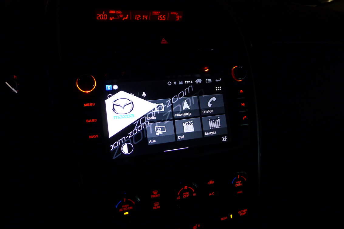

i jeszcze kilka zdjęć nawigacji w moim samochodzie, trochę przerobiłem androida tak żeby nie było tak kolorowo no i żeby tapeta pasowała do zagłówków:

Z tego co pamiętam to instalowałem takie rzeczy:
– launcher: ADW.Launcher
– ikonki: Car Widget
– guzik do zmiany podświetlenia: Brighteriffic
Tapeta własnej produkcji na wzór tapety z mazdowskich zagłówków.
Z programów do odtwarzania muzyki najlepiej gra poweramp. Player pro gra trochę gorzej ale za to przy nawigacji automapa potrafi przyciszyć dźwięk, przy poweramp muzyka na czas polecenia jest całkowicie wycięta.
