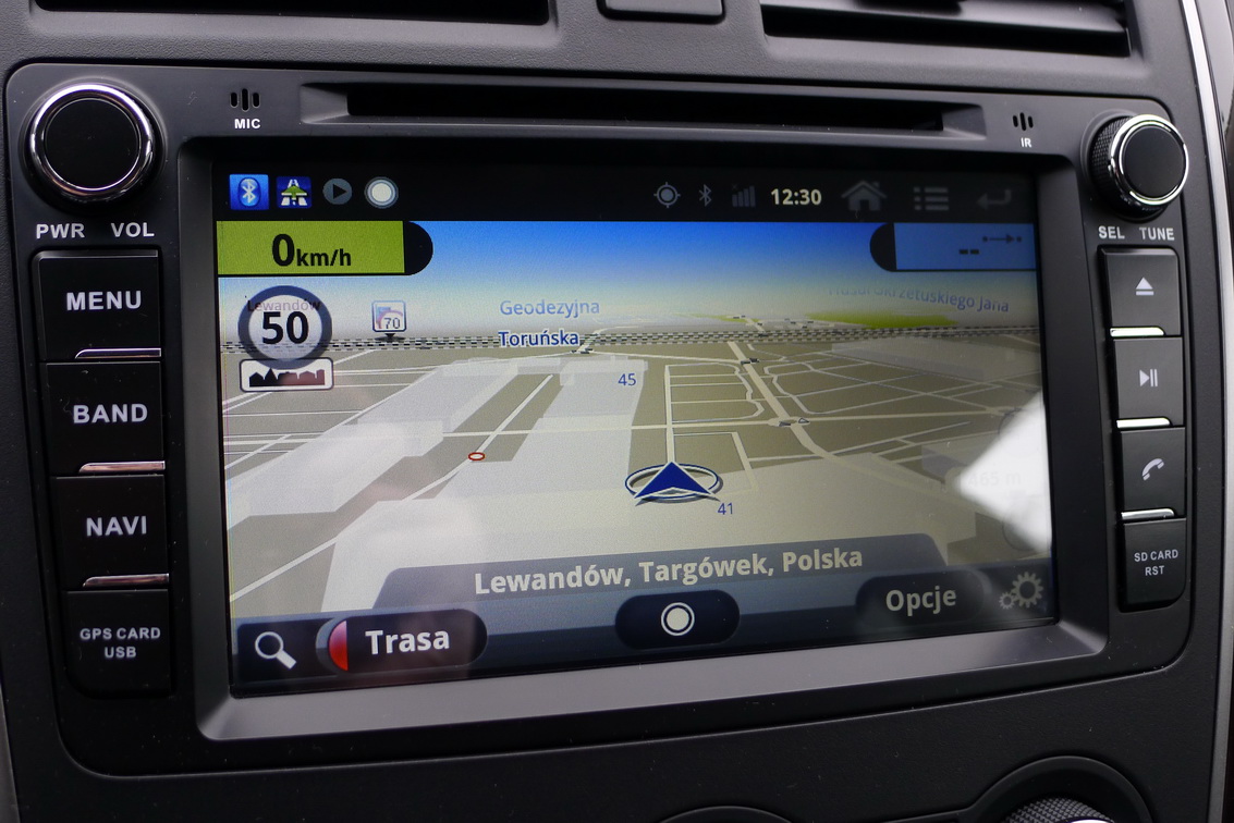

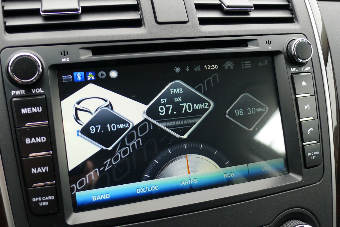

i jeszcze kilka zdjęć nawigacji w moim samochodzie, trochę przerobiłem androida tak żeby nie było tak kolorowo no i żeby tapeta pasowała do zagłówków:

Twoje navi wygląda lepiej niż fabryczna w wersji po face lift z 2013 :). Wszystko wygląda jak należy no i Android to przyszłościowa sprawa. Nie mogę już się doczekać aby zainstalować w mojej cx9. Dzięki za info co do adaptera OBD właśnie się zdecydowałem. Bardzo fajną skórkę masz w navi możesz dać info jak ją znaleźć w sklepie google.
