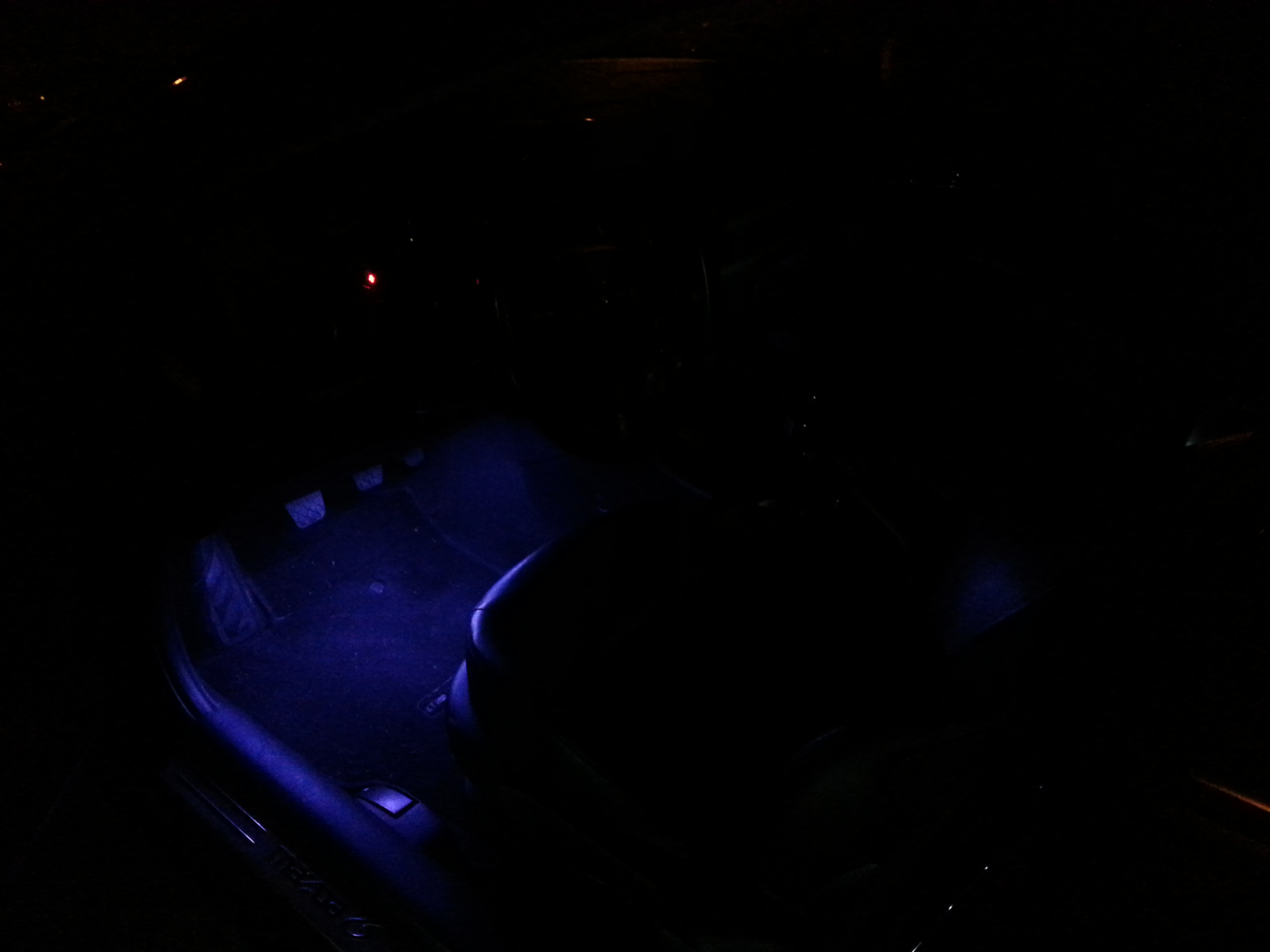

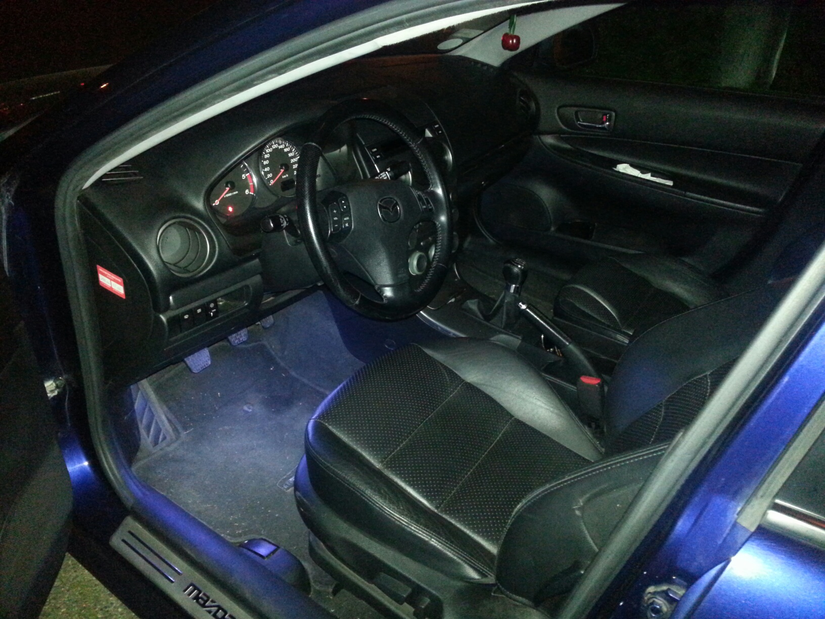

Postprzez lalol » 16 lip 2013, 22:17
zdjecia moze nie najlepszej jakosci, ale jakies sa :) nie widac od pasazera, ale zrobilem podobnie jak w fotorelacji, tylko bez wiercenia, a na listwe plastikowa w krztalcie "L" przykleilem 30 cm pasek ledow i ta listwe na mocna tasme dwustronna pod kierownica i pod schowkiem mniej wiecej, w razie czego moge cyknac zdjecia =) kabelek poprowadzony od posufitki z przodu.. :) niestety, na jednym zdjeciu za jasno (mam zalozone ledy w podsufitce i wieczorem jest dosyc jasno.. + blysk) na drugim ciemno (wylaczona podsufitka i wylaczony blysk..) :)

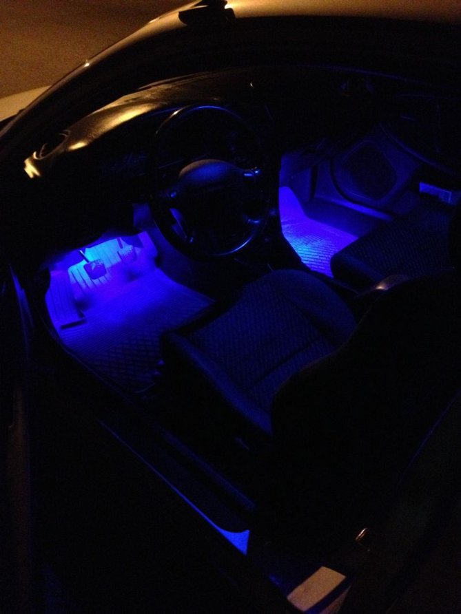

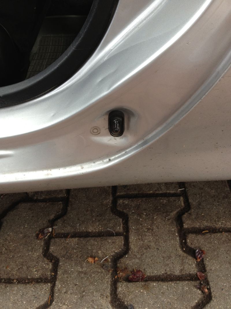

Wykorzystując pomysł kolegi postanowiłem zamontować podświetlenie powitalne również i w mojej madzi mx-3.

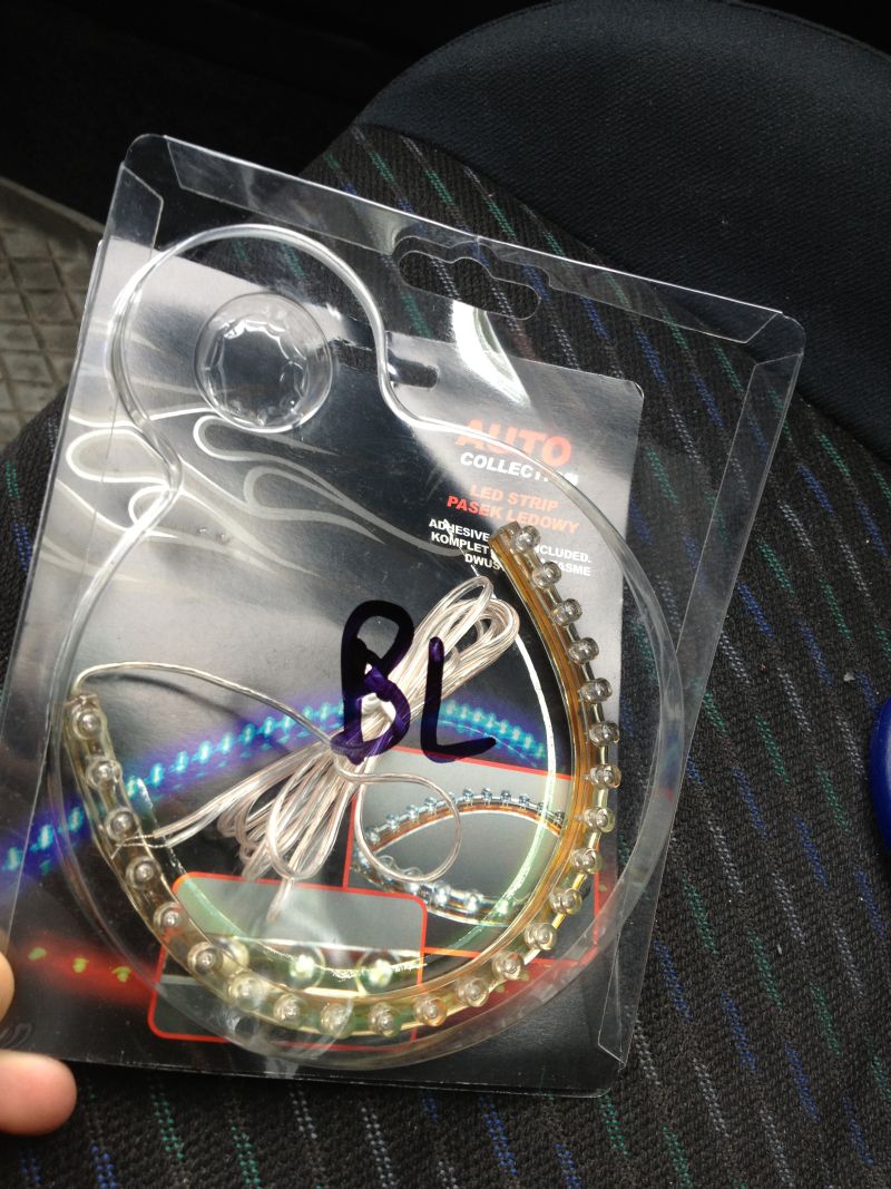

Jako podświetlenie wykorzystałem te same paski ledowe- niebieskie co kolega KrzychuM6. :)
Ja z kolei wykorzystałem chyba łatwiejszy sposób, szczególnie dla początkujących <zawstydzony>

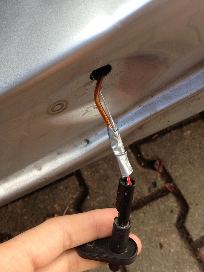

Jako masa posłużył mi czujnik światła podsufitki. (Nie znam fachowej nazwy)

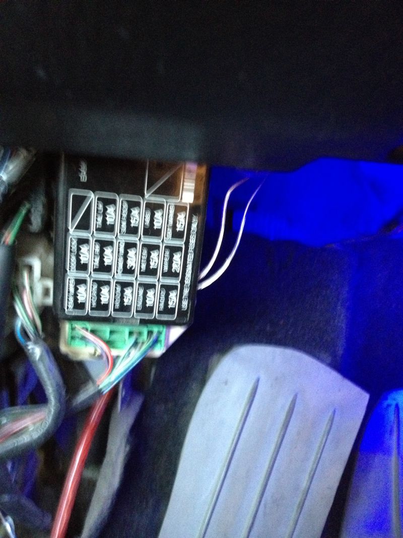

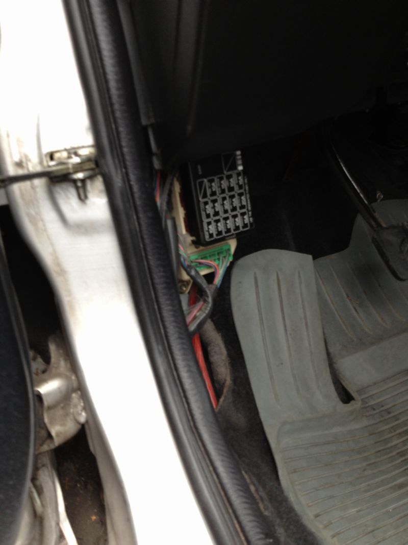

A "+" z bezpiecznika 15A – room. Pod bezpiecznik podpinam kable z obu stron.

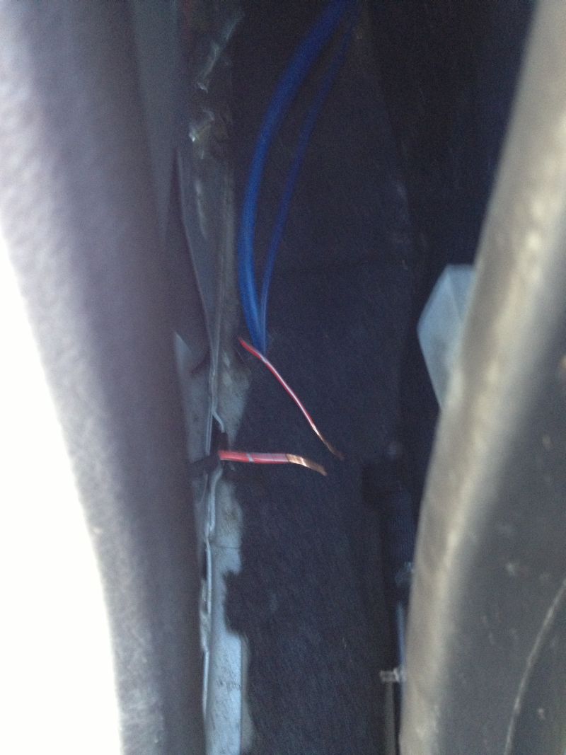

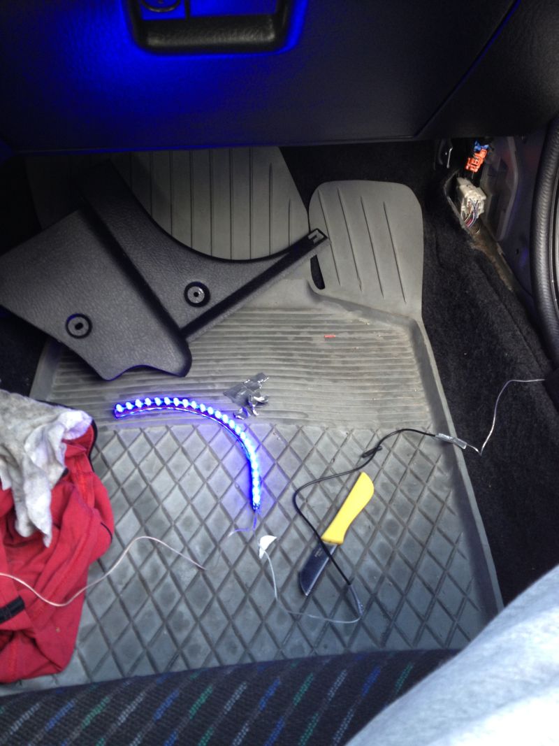

Zaczynam od drzwi kierowcy. Wykręcam czujnik, odpinam obudowę słupka i przekładam kabelek minusowy przed dziurkę. Trzeba trochę się nagimnastykować szczególnie wpychając ten kabelek. Następnie łączę z drugim kablem.
Kabel prowadzę jak widać na zdjęciu.
Kabel plusowy podpinam pod bezpiecznik. Jak widać działa :)

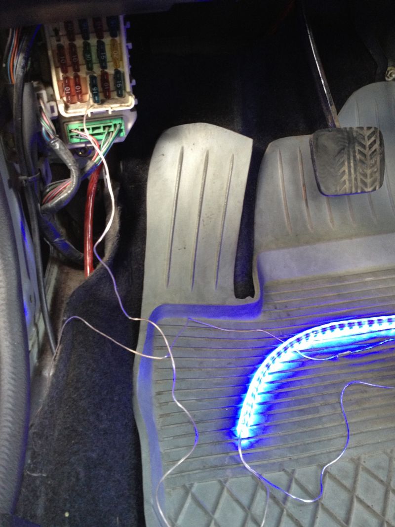

Analogicznie robię to samo od strony pasażera. Tu miałem większy problem, gdyż kabel dochodzący do czujnika był krótki i nie można było go wyciągnąć. Rozciąłem więc kabel jak na zdjęciu i połączyłem dodatkowy kabel.
Plusowy podpinam równiez pod bezpiecznik. Działa :D
Tak wygląda kostka od bezpieczników po założeniu. Przez boczny otworek wyprowadziłem dwa kable plusowe (jeden kierowcy, drugi pasażera).
A oto efekt całej pracy. Światła zapalają się po obu stronach niezależnie od tego, które otwieramy drzwi :)
