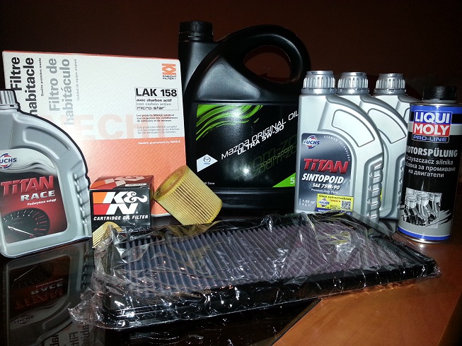

WRZESIEŃ 2013:
  • Płukanka Liqui Moly Engine Flush 500ml
  • Mazda Original Oil Ultra 5W-30 DEXELIA 5l
  • Olej przekładniowy Titan Sintopoid 75W-90 3l
  • Filtr powietrza K&N
  • Filtr oleju K&N
  • Filtr kabinowy węglowy KNECHT
  • Płyn do wspomagania DEXRON III 1l
  • Płyn do chłodnic Prestone 2x 4l
  • Płyn hamulcowy ATE SL.6 DOT 4
  • Pasek wieloklinowy CONTITECH 6PK2215
Zestaw powitalny <przytul>

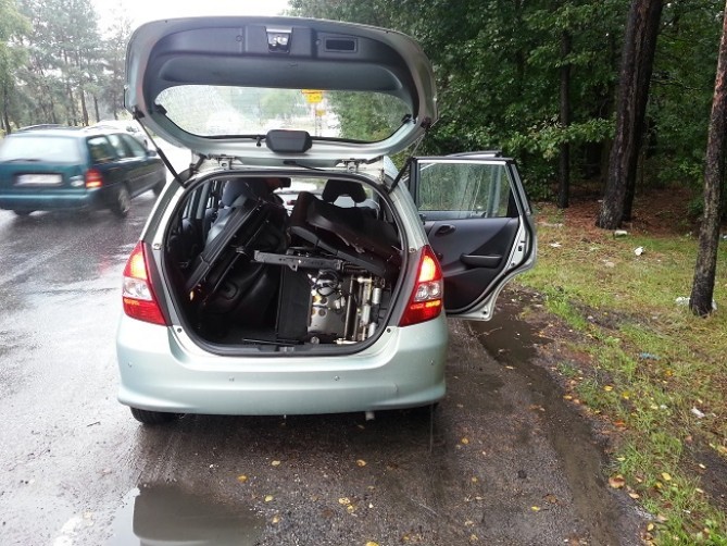

  • Krótka historia o skórzanej tapicerce bez happy end'u
Plan był mianowicie taki, że zaraz po zakupie samochodu wymieniam fotele na skórzane. Troszeczkę szperania w Internecie, kilka telefonów i znalazłem to czego chciałem. Bardzo ładna skóra w odpowiedniej cenie. Wysyłka kosztowała by mnie tyle samo co paliwo więc zdecydowałem się zobaczyć co kupuje gdyż zdjęcia nie zawsze mówią prawdę. Jak już zdążyliście przeczytać wcześniej uwielbiam bezsensowne podróże po kraju, więc tym razem kierunek Warszawa (żeby było weselej z tym samym kumplem o którym wspominam na samym początku mojego wywodu) <oczko> . Co prawda przez całą drogę była ponura, ciemna i deszczowa aura to jednak miałem banana od ucha do ucha bo utargowałem jeszcze 100zł, a skóra była na prawdę w fajnym stanie. Jednak żeby była idealna po powrocie została poddana profesjonalnemu czyszczeniu, poprawione zostały boczki kierowcy, które były lekko wytarte i skóra została nawoskowana. W takim stanie mogła godnie zostać zamontowana. Czar prysł już na początku gdy zaczął się montaż tylnej kanapy, okazało się, że jest to "zestaw" od hatchback'a... Pan z którym rozmawiałem i zresztą wystawił tą skóre na alledrogo oczywiście opisał zestaw jako sedan i potwierdził to także podczas kilku rozmów ze mną przez telefon. Skoro sam rozbierał to auto to chyba wie co miał na placu? Jak widać nie do końca. Gdy zadzwoniłem z uzasadnionymi pretensjami dodał tylko: "Widziałeś Pan co kupujesz" po czym się rozłączył. Nie było sensu więcej dzwonić bo i tak bym nic nie wskórał(...). Jedynym wyjściem było wystawienie na kilku portalach aukcyjnych i czekanie na telefon. Tak też zrobiłem i ku mojemu zdziwieniu na następny dzień zadzwonił Pan z Gdyni, który koniecznie musiał je mieć. Wysyłka poszła, ja na szczęście wyszedłem na 0, a Pan z nad morza może cieszyć się fotelami i boczkami na drzwi w idealnym stanie.
Obrzeża stolicy

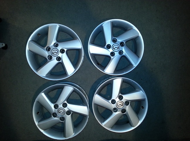

LISTOPAD 2013:
  • zakup alufelg MAZDA 16" i gum DUNLOP 205/55/16
Okazyjne szesnastki <piwo>

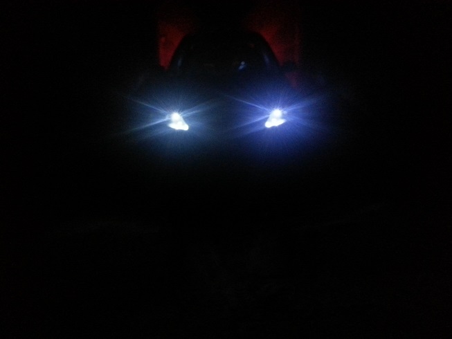

GRUDZIEŃ 2013:
  • wymiana postojówek na białe LED’y
  • wymiana oświetlenia wewnętrznego na białe LED'y (tj. podsufitka x4, drzwi x2, schowek)
  • wymiana dywaników na zimę na gumowe korytkowe
Postojówki

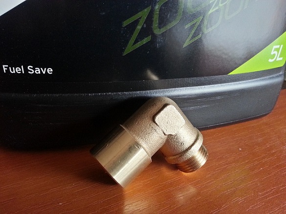

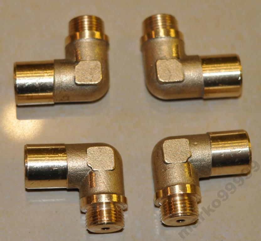

Po co montowałeś emulator O2 ?
Wywaliłeś precat i kata?
Arkadius 73
Postprzez KONDI_X » 1 sty 2014, 17:58
brodaM6 napisał(a):Mazdy montowany te duperele z broszury w standardzie czy jak ?
Dobre pytanie bo mało osób zauważa ten drobiazg, z którego nawet nie wiem czy jest sens korzystać.
Arkadius 73 napisał(a):Po co montowałeś emulator O2 ?
Niestety to był jedyny niezauważony przy zakupie minus tego auta. Check zaświecił się dopiero po 150km, podłączyłem się do komputera i wyszło, że to wina katalizatora. Wjechałem na kanał no i okazało się, że katalizatora nie ma... Została pusta obudowa, która została z powrotem wspawana.
Posiedziałem trochę na forum i najtańszym i najprostszym sposobem było zamontowanie emulatora. Przejechałem 1000km i nic się nie działo, aż ponownie check się zapalił, tym razem wyświetliło błędy sondy, a konkretnie nagrzewnica i później że całkiem sonda padła (P0140 i P0037). Jakieś 3 tyg. temu wymieniłem sondę, wykasowałem błąd po czym przejechałem 40km i te same błedy ponownie wyskoczyły. <ściana> Wychodzi na to, że sonda nie jest niczemu winna i problem leży gdzieś indziej, ale nie mam pomysłu jak z tym sobie poradzić. Nic się przez to nie dzieje, ale żółta kontrolka jak świeciła tak świeci. <pomocy>

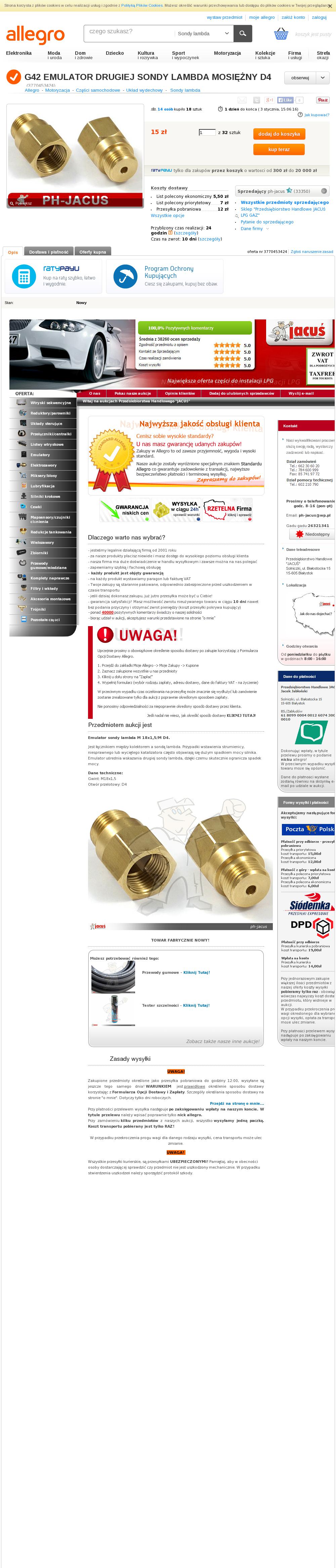

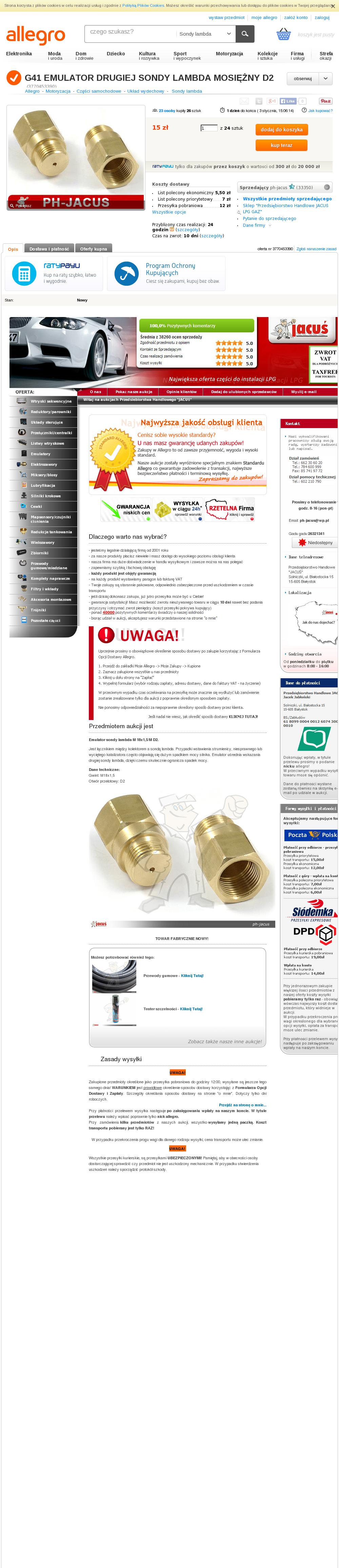

Postprzez Arkadius 73 » 2 sty 2014, 11:42
Czemu zastosowałeś kątowy zamiast prostego emulatora , po drugie jaki otwór miałeś w emulatorze
taki
http://allegro.pl/g41-emulator-drugiej- ... 53390.html
czy taki
http://allegro.pl/g42-emulator-drugiej- ... 53424.html
Arkadius 73
Postprzez KONDI_X » 2 sty 2014, 12:35
Arkadius 73 napisał(a):Czemu zastosowałeś kątowy zamiast prostego emulatora , po drugie jaki otwór miałeś w emulatorze
Już nie chcę teraz grzebać po tych forach bo dokładnie nie pamiętam gdzie to było, ale taki polecali, że sami mają i działa bez zarzutu więc bez zastanowienia kupiłem. Ale co właściwie może się 'zepsuć' w tak małej rzeczy, która jest tylko kawałkiem metalu? No i w zasadzie przejechałem 1000km i dopiero wyskoczył check.
Pytanie czy to faktycznie wina emulatora i prosty miałby w czymś pomóc, jak myślisz?
Niestety nie mogę znaleźć na moim koncie tej aukcji, ale znalazłem zdjęcie na którym widać, że na 99% to jest ten większy otwór:

Postprzez Arkadius 73 » 2 sty 2014, 13:07
Ja bym spróbował sprawdzonych , ja na moim emulatorze jeżdzę od 4 lat i jest on prosty , może w zakrzywionym sonda jest zbyt daleko od strumienia spalin , skoro masz też problemy z jej niedogrzaniem
Dopisano 02 sty 2014 14:38:
jeszcze jedno bo nie znam tego silnika ile masz katów i gdzie masz wpiętą sondę diagnostyczną?

Arkadius 73 napisał(a):może w zakrzywionym sonda jest zbyt daleko od strumienia spalin , skoro masz też problemy z jej niedogrzaniem
Z mojego doświadczenia a miałem też emulator (prosty) w moim poprzednim aucie marki Nissan.Dodam ze sam dorabiałem to cudo bo mam możliwość i nie jest to wcale takie banalne jak się wydaje bo właśnie ma znaczenie długość emulatora i średnica otworu w nim.Im krótszy tym mniejszy otwór im dłuższy tym otwór większy.
