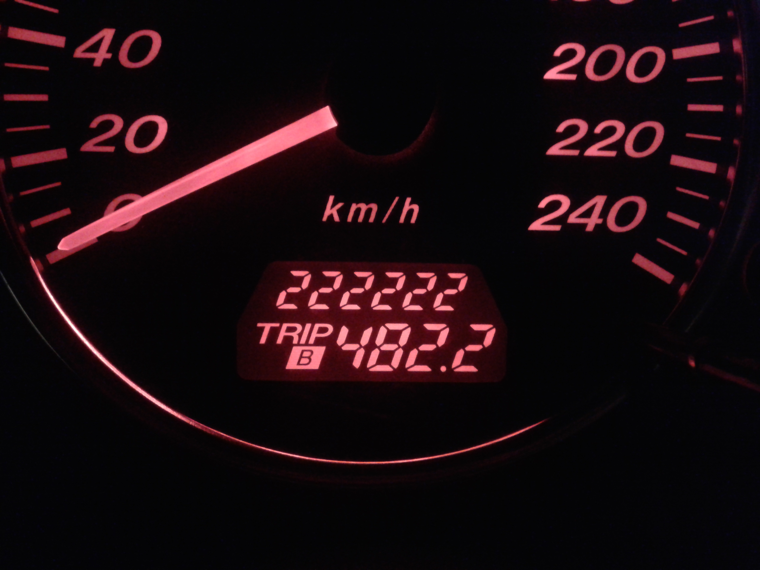

Madzia dzisiaj taką kombinacją rzuciła :D
14.02.2014

ładny przebieg :D podobny do mojego :)
