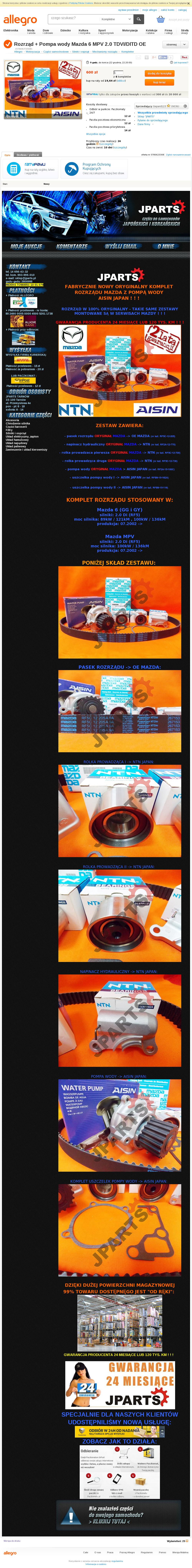

Panie i panowie.Czy ten rozrząd podejdzie do mojej szóstki?Cena ok,niby oryginalne graty ale spójrzcie na oznaczenia np napinacz:nr kat. RF2A,pompa wody też (nr kat. RF2A,uszczelki pompy pominę bo raczej powinny pasować,pasek i rolki tymczasem RF5C.Pytam ponieważ oznaczenie silnika to RF5C więc nie chcę kupić czegoś co nie pasuje i potem odsyłać.Pozdrawiam

Postprzez smile » 22 gru 2013, 13:26
Odpowiedź masz w poradniku diesla.
Co do zestawu, to obawy bym kierował na pompę wody.
No i poza tym, sprzedający wprowadza w błąd ( jak nie kłamie ) tekstem
" ROZRZĄD W 100% ORYGINALNY – TAKIE SAME ZESTAWY
MONTOWANE SĄ W SERWISACH MAZDY ! ! !"
należy mu się <bicz> .

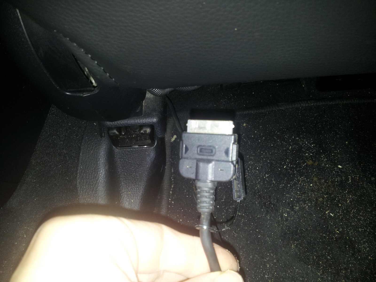

Dobierając się wczoraj do wzmacniacza w mojej M6 znalazłem pod siedzeniem pasażera pewien kabelek z niepodłączoną do niczego wtyczką. Cały dzień mam zagwozdkę od czego ten kabelek może być. Jakieś sugestie?

kondzix07 napisał(a):Witam!
proponuję sprawdzić dokąd kabel idzie , mi ta wtyczka wygląda jak od Ipada lub innego urządzenia multimedialnego , możemy strzelać ile chcemy ale najlepiej sprawdzić gdzie idzie ten kabel <spoko>
