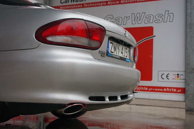

Którędy masz prowadzoną rurę do drugiej końcówki wydechu?

oczywiście z obu leci dym, a ta lewa jest schowana za zderzakiem.

Mógłbyś zrobić zdjęcie centralnie od tyłu, bardzo jestem ciekaw odległości końcówek od zderzaka, wydają się przy samym zderzaku

Crenshaw napisał(a):oczywiście z obu leci dym, a ta lewa jest schowana za zderzakiem.
Takie rozwiazanie jest najlepsze
Mozna puscic rure zaraz za belka ale potrzebna bedzie izolacja bo szlo by przy zbiorniku paliwa a wtedy moglo by sie NITRO zalaczyc

jak i czym wycinałeś zderzak??

DamianSzatan666 napisał(a):jak i czym wycinałeś zderzak??
Zderzak jest wycinany zwykłą szlifierką kątową i wyszlifowany taka obrotową szlifierką z papierem ściernym

A ten czarny plastyk pomiedzy zderzakiem a wydechem ?

Kaszel91 napisał(a):A ten czarny plastyk pomiedzy zderzakiem a wydechem ?
nie rozumiem... możesz rozwinąć?

tam nie ma żadnego plastiku, zderzak jest wycięty tak samo jak z prawej – oryginalnej strony, podcięta jest ta srebrna część
