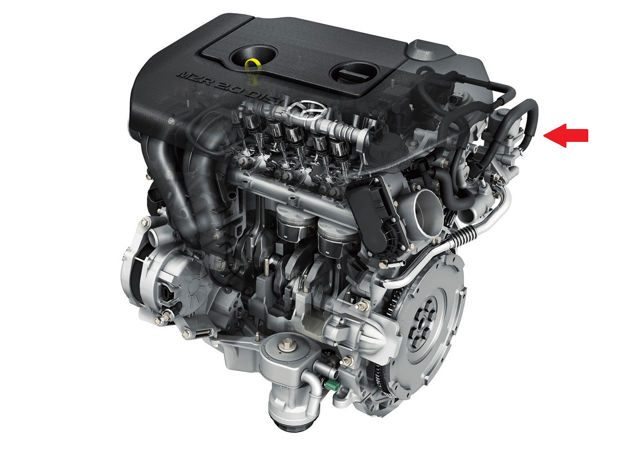

mam pytanie czy po przejechaniu 50 tys km może być zasyfiały egr i jak już to w którym miejscu on się znajduje w 2 -litrowej benzynie

olo23 napisał(a):mam pytanie czy po przejechaniu 50 tys km może być zasyfiały egr i jak już to w którym miejscu on się znajduje w 2 -litrowej benzynie
Może.
Chyba to będzie to...
