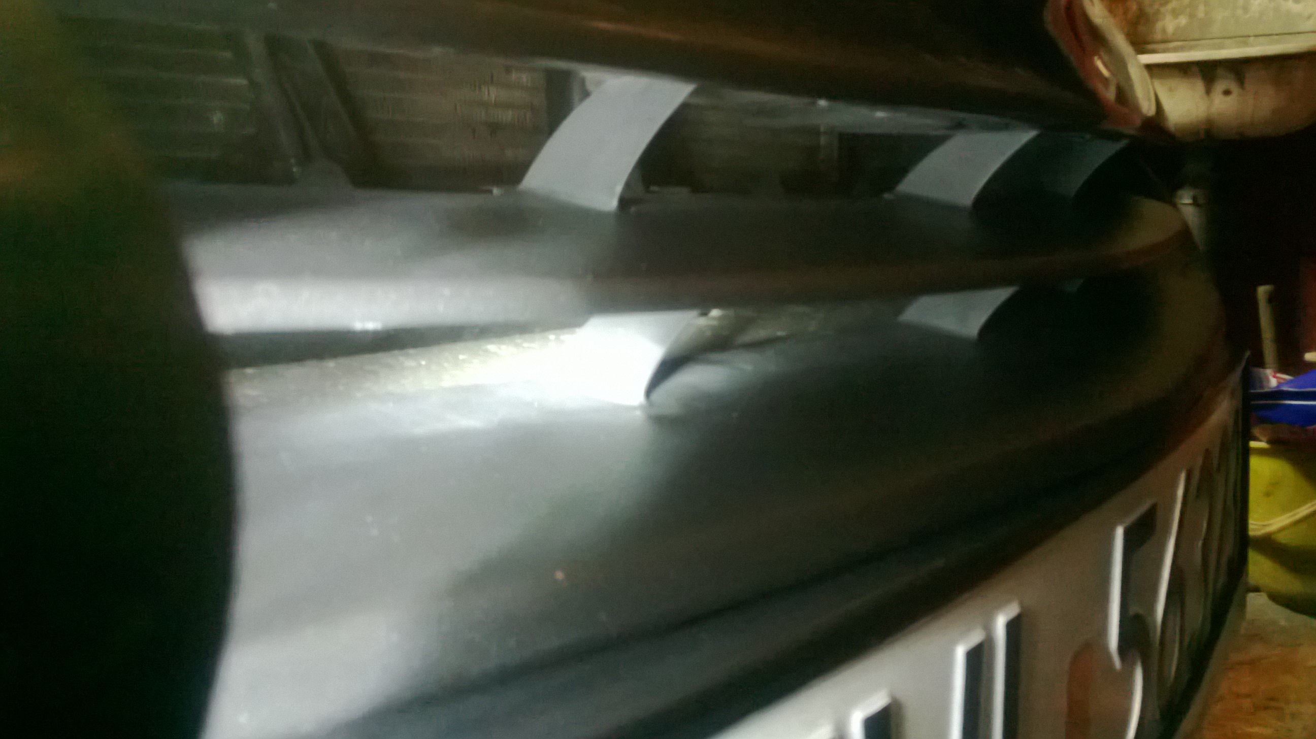

Zauważyłem dzisiaj kawałek styropianu za plastikowym zderzakiem z przodu, tak jakby ten styropian spod zderzaka wyskoczył – auto wcześniej było w ASO więc może oni coś nabroili ? Próbowałem go poruszyć ale się nie rusza...

Wątpię, aby to było celowe działanie. Prawdopodobnie ktoś najechał na styropian w wyniku czego, kawałek jakoś zakleszczył się w widocznym miejscu. Usuń go.

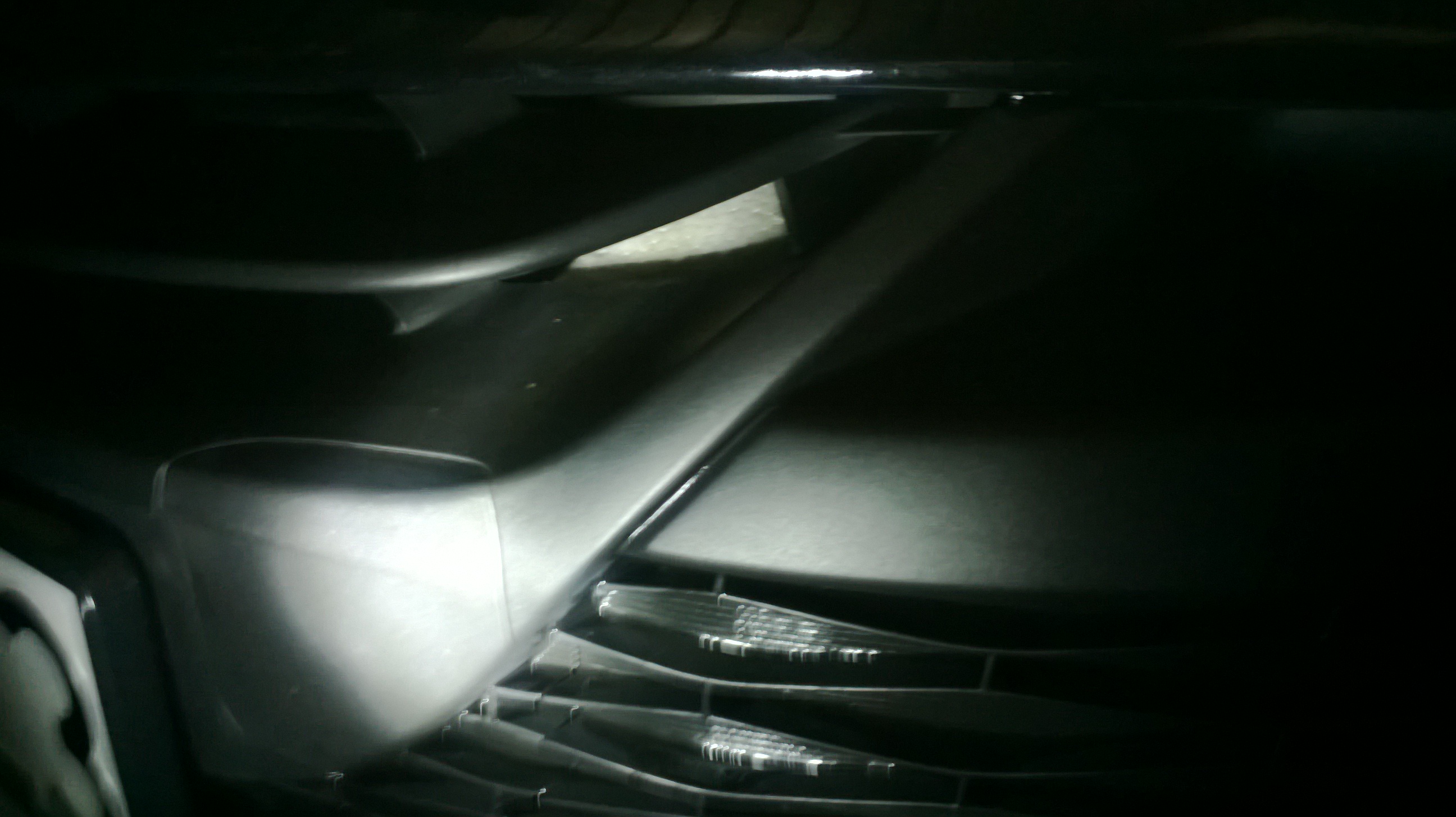

Na początku pomyślałem o tym samym, ale przy dokładniejszej inspekcji okazało się że ten kawałek styropianu jest długości całego zderzaka, a kawałek najbardziej widoczny z prawej strony to część całego styropianu. Czy możliwe żeby wypełnienie/wzmocnienie zderzaka "wyskoczyło" do tyłu i do góry ? Przypomniało mi się że w ASO była zmieniana żarówka w jednym z reflektorów, rozkręcili zderzak i źle złożyli ? Jak ostatnio myłem auto to tego elementu nie było widać a teraz (po przeglądzie w ASO?) wychyla się z zderzaka:

Postprzez mysiak » 10 lis 2013, 22:19
czyżby naruszyli przy tej operacji absorber? Bo na to mi to wygląda, A swoją drogą do wymiany żarówki reflektory wyciągali? Ciekawa metoda wymiany żarówki

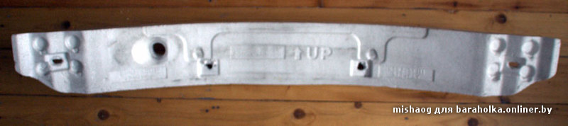

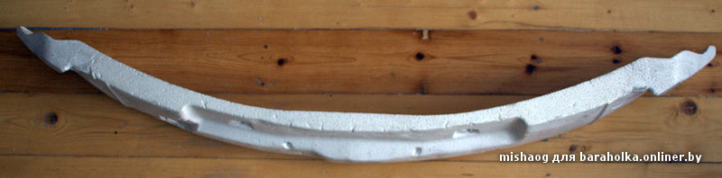

Postprzez ZOOMik » 10 lis 2013, 23:24
drevny napisał(a):Na początku pomyślałem o tym samym, ale przy dokładniejszej inspekcji okazało się że ten kawałek styropianu jest długości całego zderzaka, a kawałek najbardziej widoczny z prawej strony to część całego styropianu. Czy możliwe żeby wypełnienie/wzmocnienie zderzaka "wyskoczyło" do tyłu i do góry ? Przypomniało mi się że w ASO była zmieniana żarówka w jednym z reflektorów, rozkręcili zderzak i źle złożyli ?
Aaaaa to takie buty...w takim razie na bank to jest naruszony absorber.
Tak on wygląda:

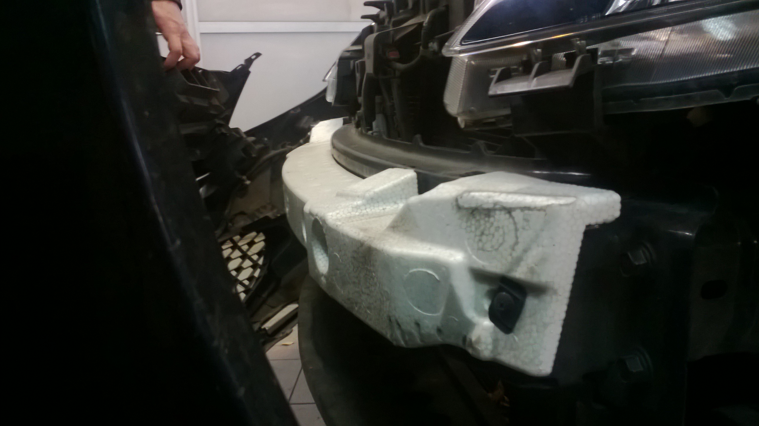

Postprzez drevny » 15 lis 2013, 01:45
Zderzak zdjęty, absorber na swoim miejscu więc widocznie tak ma być, nie ma możliwości żeby ten element się przemieścił :
