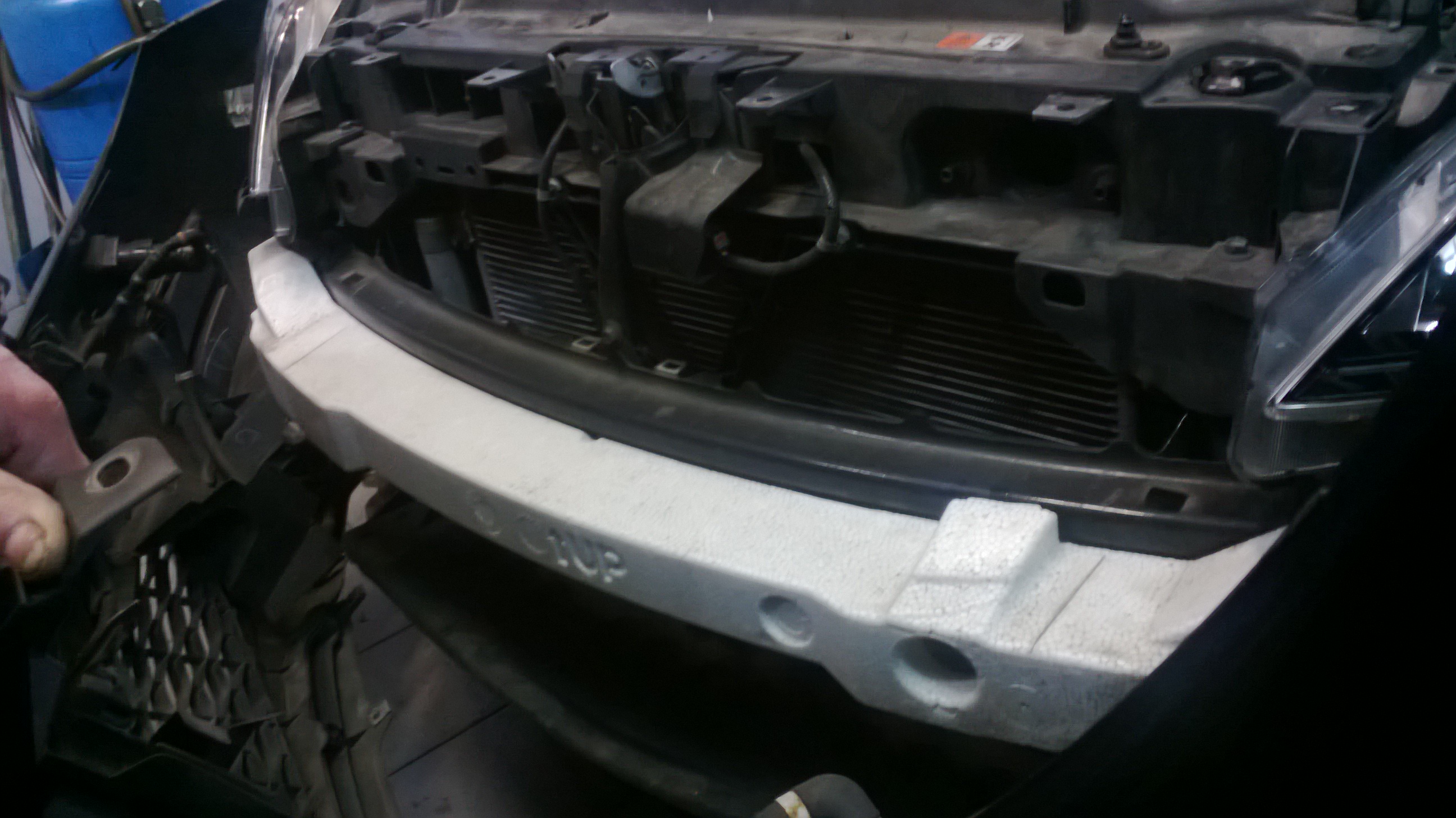

Zauważyłem dzisiaj kawałek styropianu za plastikowym zderzakiem z przodu, tak jakby ten styropian spod zderzaka wyskoczył – auto wcześniej było w ASO więc może oni coś nabroili ? Próbowałem go poruszyć ale się nie rusza...

Na początku pomyślałem o tym samym, ale przy dokładniejszej inspekcji okazało się że ten kawałek styropianu jest długości całego zderzaka, a kawałek najbardziej widoczny z prawej strony to część całego styropianu. Czy możliwe żeby wypełnienie/wzmocnienie zderzaka "wyskoczyło" do tyłu i do góry ? Przypomniało mi się że w ASO była zmieniana żarówka w jednym z reflektorów, rozkręcili zderzak i źle złożyli ? Jak ostatnio myłem auto to tego elementu nie było widać a teraz (po przeglądzie w ASO?) wychyla się z zderzaka:

czyżby naruszyli przy tej operacji absorber? Bo na to mi to wygląda, A swoją drogą do wymiany żarówki reflektory wyciągali? Ciekawa metoda wymiany żarówki

drevny napisał(a):Na początku pomyślałem o tym samym, ale przy dokładniejszej inspekcji okazało się że ten kawałek styropianu jest długości całego zderzaka, a kawałek najbardziej widoczny z prawej strony to część całego styropianu. Czy możliwe żeby wypełnienie/wzmocnienie zderzaka "wyskoczyło" do tyłu i do góry ? Przypomniało mi się że w ASO była zmieniana żarówka w jednym z reflektorów, rozkręcili zderzak i źle złożyli ?
Aaaaa to takie buty...w takim razie na bank to jest naruszony absorber.
Tak on wygląda:
Zderzak zdjęty, absorber na swoim miejscu więc widocznie tak ma być, nie ma możliwości żeby ten element się przemieścił :
Po instalacji zderzaka odstaje mi trochę plastikowa listwa mocująca zderzak do nadkola, ktoś miał podobne problemy ? Mocowania to plastikowe spinki z śrubkami które wydają się być zamontowane ok, rozkręciłem jeszcze raz część zderzaka który łączy z nadkolem i ten element jest z założenia elastyczny bo odgina się go w celu wymiany żarówki w lampie. Tak wygląda odstająca plastikowa listwa od zderzaka :
